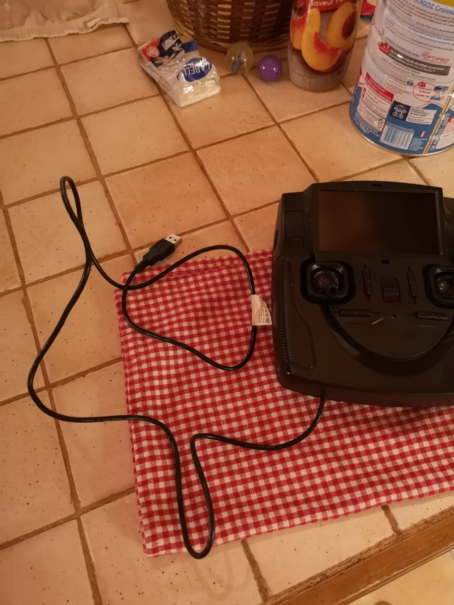

Drony77 1 Posté(e) 17 juillet 2019 Bonjour à tous, voilà comme beaucoup de personnes, les piles sont un problème, j'ai d'abord vu la solution de la lipo 2s, mais n'y a t-il pas trop de voltage (8,4v) ? Ou il faut mettre un module pour baisser la tension ? Moi actuellement j'utilise des piles rechargeable donc un voltage de 4,8v (4*1,2v) mais sa se vide rapidement également. Je me demandais donc si je pouvait y souder à l'alimentation une prise usb et la relier à une power bank sur la sortie 5v 2A. Apres je dispose d'un module 5v 3A également. Merci d'avance d'avance à vous Partager ce message Lien à poster Partager sur d’autres sites

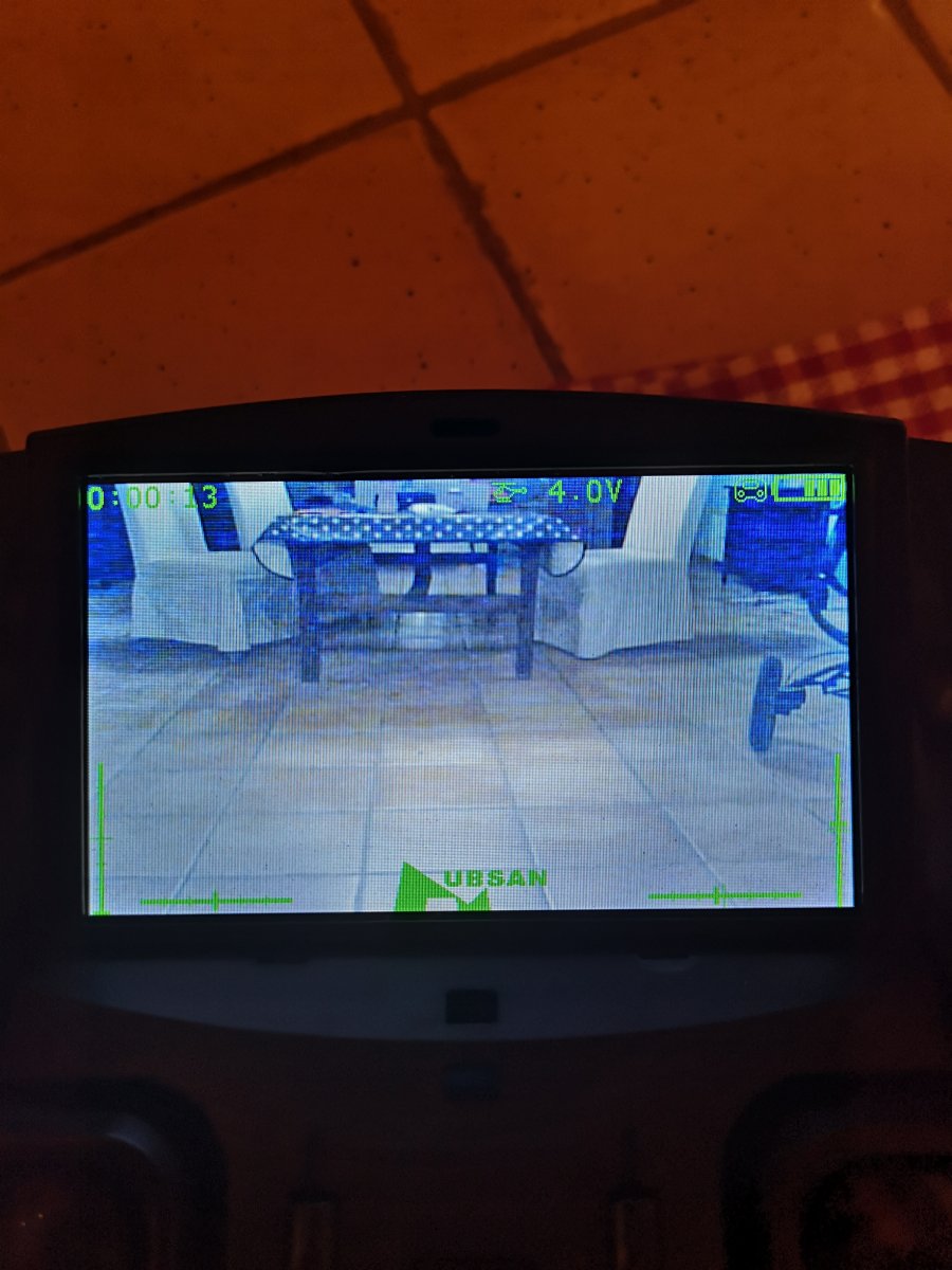

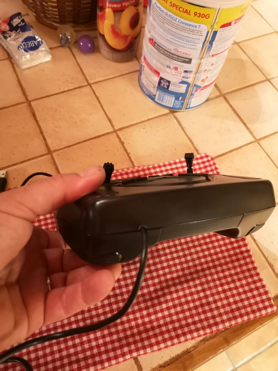

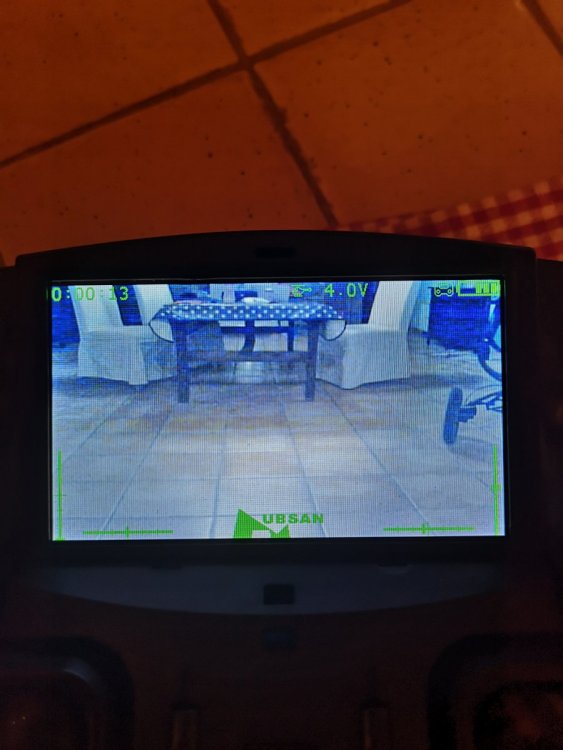

Drony77 1 Posté(e) 18 juillet 2019 Bon après le test, le résultat a l'air concluant. Reste à voir au niveau autonomie. Je vais chargé ma power bank (maison) à fond qui donne environ 12000mah. Avec l'affichage en % je regarderai après une session de 5-6min se que cela consomme. Sachant que sur la 3eme photo la télécommande est brancher à la power bank qui est à 93%. Partager ce message Lien à poster Partager sur d’autres sites

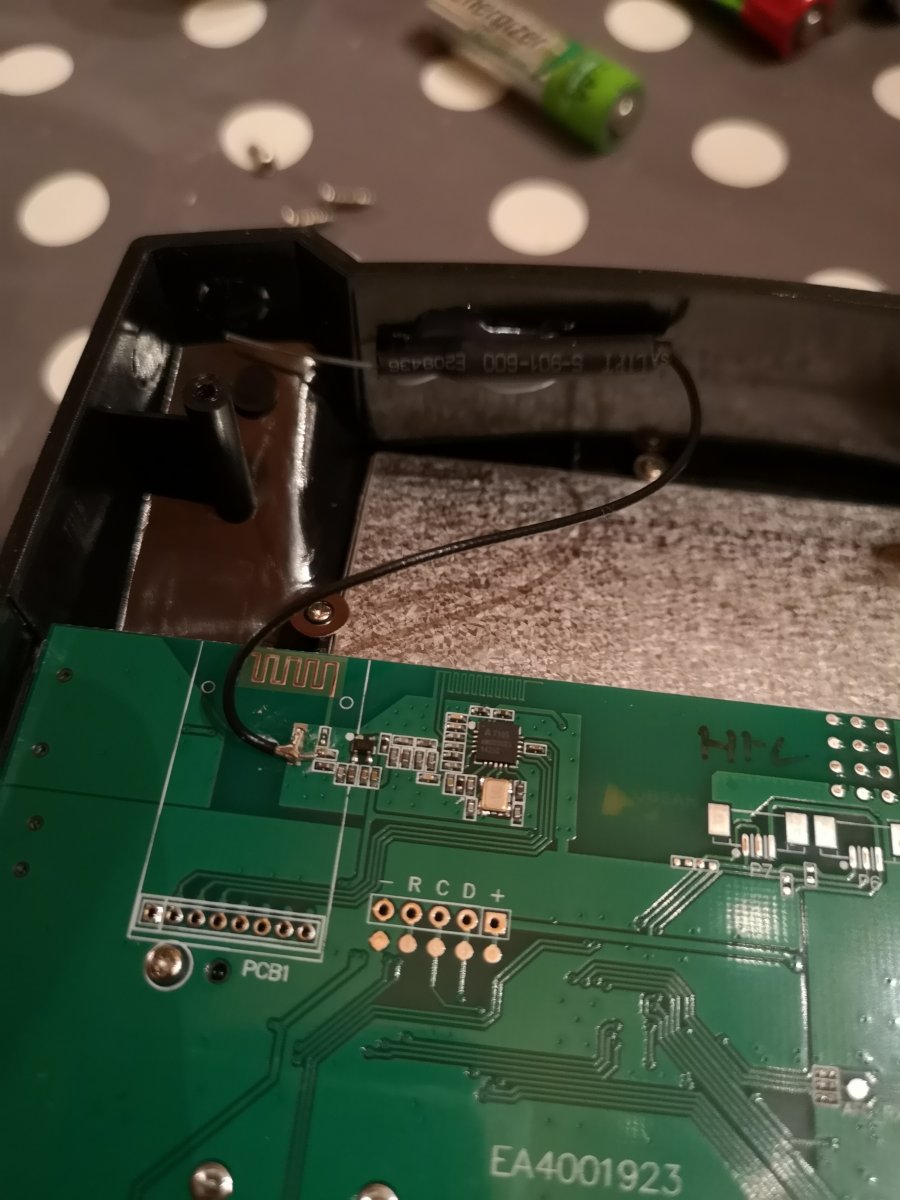

Drony77 1 Posté(e) 18 juillet 2019 Par contre en démontant pour brancher le fil USB j'ai remarqué une deuxième antenne pour le contrôle du drone. Cela serai rajouté par l'ancien acquéreur ? Ne faut il pas enlever l'ancienne qui est sur le circuit ? Partager ce message Lien à poster Partager sur d’autres sites
the guitar hero 4 733 Posté(e) 19 juillet 2019 2 antennes ça ne me parait pas incohérent : une antenne radio et une antenne vidéo. quand bien même elle ne servirait pas pourquoi diable voudrait tu l'enlever ? ça ne pèse rien et tu ne la vois pas à l’intérieur. C'est pas comme si elle te gênait. Partager ce message Lien à poster Partager sur d’autres sites
jpb77 1 273 Posté(e) 19 juillet 2019 tu as 2 antennes car tu as le retour vidéo en 5.8GHz et les commandes en 2.4GHz. C'est pour çà, que souvent, les personnes les changent pour mettre des antennes extérieures. Partager ce message Lien à poster Partager sur d’autres sites
Drony77 1 Posté(e) 19 juillet 2019 Oui je sais tout ça qu'il faut une antenne vidéo une antenne radio mais il y a déjà l'antenne vidéo classique sur la droite quand on démonte et pour l'antenne Radio c'est-à-dire de porte et il y en a du coup 2 une sur le petit circuit imprimé et la deuxième convoi souder mais dans mon souvenir car j'ai déjà eu ce drone je n'avais pas cette 2e antenne à fil de souder Partager ce message Lien à poster Partager sur d’autres sites
jpb77 1 273 Posté(e) 19 juillet 2019 en français, ça donne quoi ? Partager ce message Lien à poster Partager sur d’autres sites
Drony77 1 Posté(e) 19 juillet 2019 Ah oui effectivement ? (saleté de dictée automatique) désolé ? Je disais que je savais qu'il y avait 2 antennes (une pour la vidéo et une pour la portée) j'ai déjà eu ce model auparavant. Mais normalement ne faut il pas supprimer l'antenne du circuit imprimé si l'on en soude une autre ? Partager ce message Lien à poster Partager sur d’autres sites
blitz 2 247 Posté(e) 19 juillet 2019 En théorie oui, mais en pratique il veut mieux s'abstenir vu que tu ne sais rien des caractéristique de l'antenne rajoutée.... Partager ce message Lien à poster Partager sur d’autres sites
Drony77 1 Posté(e) 20 juillet 2019 Résultats du vol, 2 % de consommé pour un vol de 5 min ? donc du vol en perspective Partager ce message Lien à poster Partager sur d’autres sites
