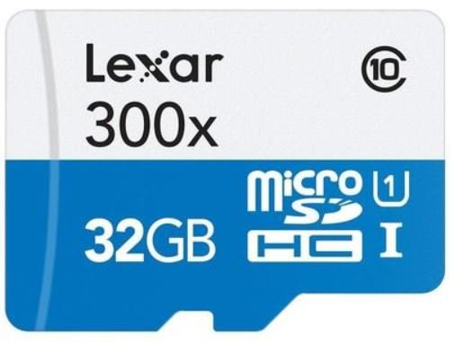

BLACKCLOUD 190 Posté(e) 17 août 2019 (modifié) il faut surtout penser a COUPER LA VIDEO avant de débrancher la batterie!! Et surtout, Carte PAS + de 32Gb !! Celle ci fonctionne tres bien de suite a l'achat Modifié 17 août 2019 par BLACKCLOUD Partager ce message Lien à poster Partager sur d’autres sites
