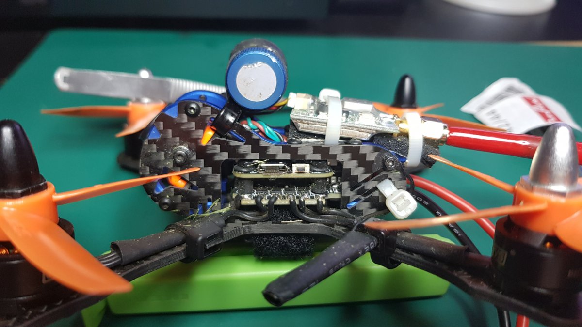

j'ai le châssis du tyro 79 (realacc ts 140) il n'y a vraiment pas de place la dedans, il ne doit pas y avoir d'entretoises entre chassis et esc, juste des rondelles caoutchouc, ils réussissent à mettre 3 cartes (esc+fc+vtx) les unes au dessus des autres.  Perso j'en ai que 2 avec entretoises standard et soft mount standard   et pas de place pour en mettre 3. les cartes sont en 20 par 20 et il faut déjà maîtriser la soudure pour faire un montage propre.
