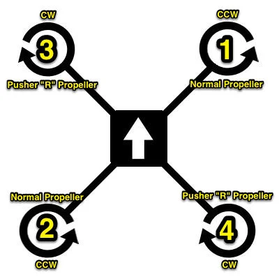

Avec mon ami, on s'est lancé sur la construction d'un drone par nous-même, en suivant un tuto.

Je précise également que nous avons bien placé les hélices comme précisé dans le tuto (2 Clockwise et 2 CounterClockWise).
