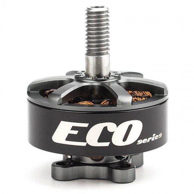

Les composants commencent à arriver et suite au montage des moteurs j'ai contrôlé la continuité entre les vis et les cables.
Sur 3 moteurs je suis bon (pas de bip), sur le dernier ça sonne quoi que je fasse : j'ai enlevé les vis et pris la continuité entre le socle où se montent les vis et les câbles et ça bip encore...
Pouvez vous me confirmer qu'il y a un problème ? Ce genre de chose arrive sur des moteurs deffectueux ?
Merci
C'est un point que j'ai vérifié visuellement au montage, comme j'ai monté des emax eco il était facile de voir si une vis dépassait ou non (même si la probabilité était faible puisque c'était toutes des vis de la même dimension fournies avec les monteurs pour des bras de 4mm).
On est donc bien d'accord qu'un "bip" entre le socle et les câbles identifié bien un problème sur le moteur ?

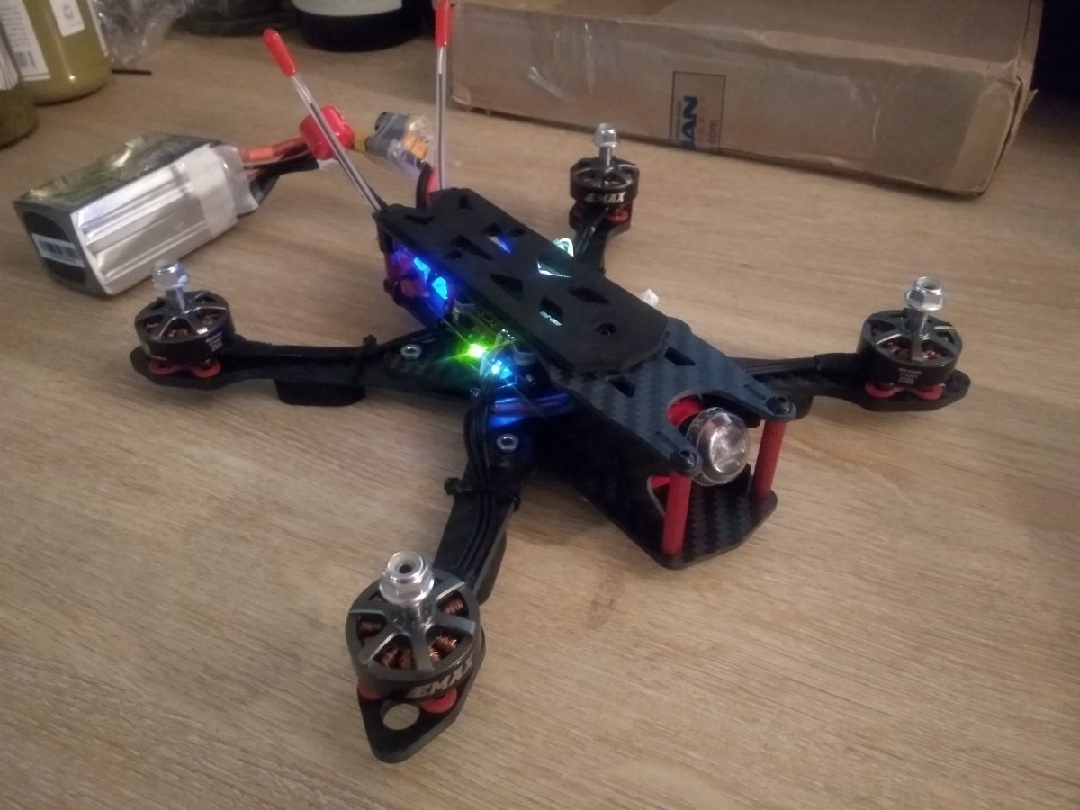

Montage et programmation terminés ! :D
Je le testerais en plein air la semaine prochaine.

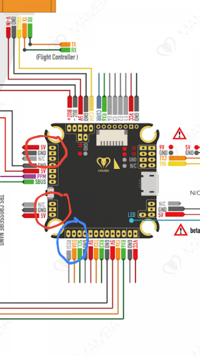

Au fait, est ce que tu saurais me dire à quoi servent les branchements entourés en rouge / bleu ci-dessous ?

Pour les branchements, non, je ne sais absolument pas à quoi ils correspondent,
