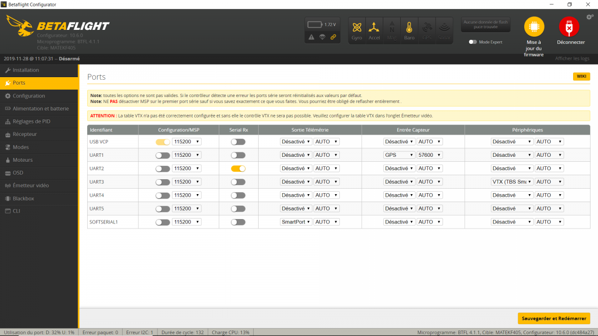

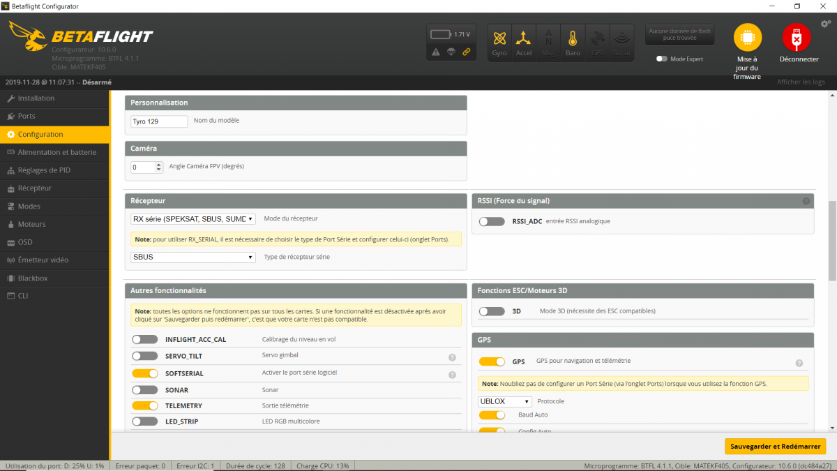

Pour le Rx sur betaflight, je vais dans l'onglet Ports pour sélectionner le Serial Rx correspondant au bon Uart, puis dans l'onglet configuration "Receveir" choisir le mode Frsky puis SBUS en sérial Rx.

As-tu bien activé le bon UART pour le serial RX ? UART 2 dans ton cas.
Pour le Receiver, tu devrais avoir :
- Serial bases receiver (Speksat,....)
- Serial receiver provider = SBUS
Peux-tu mettre une copie d'écran ?

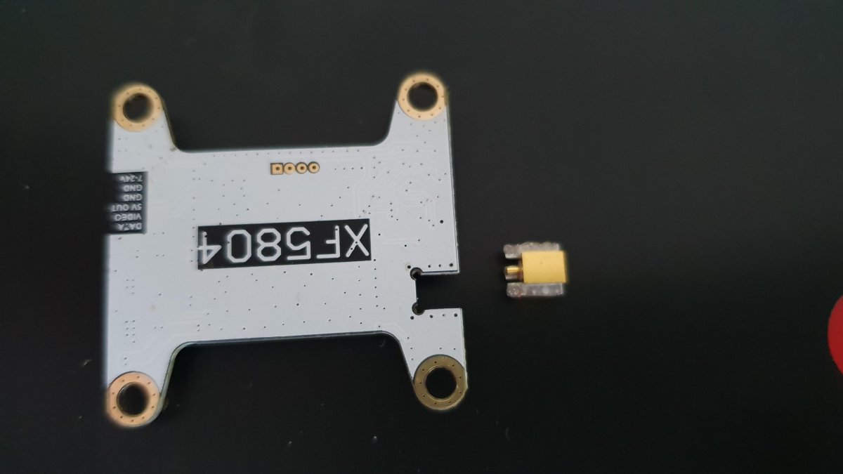

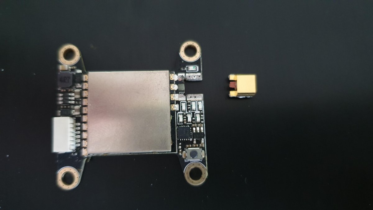

D'ailleurs pendant mon bricolage je me suis rendu compte d'un autre problème ( sur le drone 1) et je suis bien content de l'avoir vu avant une prochaine session ^^ Le connecteur du Vtx qui relie l'antenne s'est détaché du Vtx.... Auriez-vous un moyen de le réparer?  Je n'ai pas l'impression qu'une soudure classique suffirait.

concernant le vtx, si tu es assez minutieux, tu peux retenter la soudure, si non, il faut change la carte. Normalement, sur ce genre de connecteur, tu branche un câble souple donc il n"y a pas de contrainte, une simple soudure devrait suffire

Merci du conseil, je vais tenter la soudure mais dans tout les cas recommander un Vtx. C'est vrai que sur celui ci le câble est plutôt rigide !
