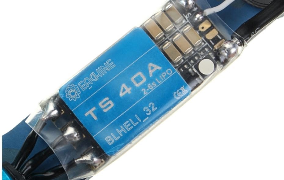

the guitar hero 4 733 Posté(e) 20 janvier 2020 tes esc c'est ça ? Partager ce message Lien à poster Partager sur d’autres sites
Eric51200 3 162 Posté(e) 21 janvier 2020 En principe, oui. Partager ce message Lien à poster Partager sur d’autres sites
Mefisto90 3 Posté(e) 21 janvier 2020 Oui, ce sont bien les ESC du Eachine TS215. Donc pour tout vous expliquer, j'ai réglé ma radio-commande et mon drone en suivant scrupuleusement le premier topic. Tout c'est passé nickel, armement moteurs, choix des modes de vol, seul le buzzer ne sonne pas à la manipulation de l'inter que j'ai choisi, mais je pense que je dois activer une case dans configuration de Betaflight pour commander le buzzer depuis un inter. Je verrai ça ce week-end. Donc, une fois mes réglages terminés, j'ai branché la batterie et fais mes essais (sans hélices bien sur)et là j'ai trouvé qu'un moteur tournait nettement moins vite que les autres au ralenti et qu'il était même saccadé à bas régime. J'ai donc cherché et appliqué les consignes du second tutto et depuis les 4 moteurs tournent à la perfection et de façon très fluide. Voilà. Partager ce message Lien à poster Partager sur d’autres sites
the guitar hero 4 733 Posté(e) 21 janvier 2020 repasse le moteurs en dshot 600, pas besoin de calibrer, ça tournera encore mieux ., tes esc sont compatibles, c'est dommage de ne pas en profiter. Curieux que eachine aient paramétré les moteurs en multishot Partager ce message Lien à poster Partager sur d’autres sites
