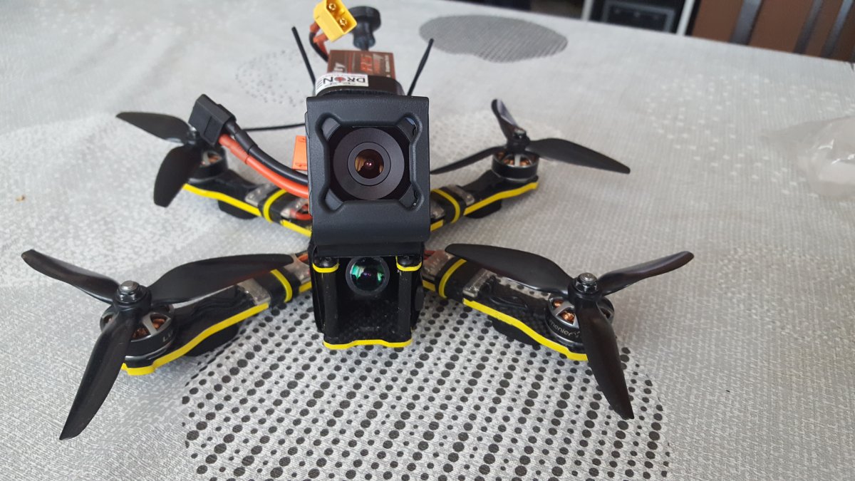

the guitar hero 4 733 Posté(e) 26 avril 2020 C'est un racer qui n'est pas sous betaflight. Celui est sous "KISS" avec une carte kiss V1 et des ESC KISS . http://kiss.flyduino.net/ Pour le reste, châssis et moteurs lumenier 2206 en 2350 kv , caméra runcam swift 2. ce n'est pas de toute première jeunesse mais c'est éprouvé et ça vole bien . la saison dernière, ça n'a pas été branché une seule fois sur le pc. Quand ça vole je ne touche plus à rien et je vole Partager ce message Lien à poster Partager sur d’autres sites

Icarus95 37 Posté(e) 27 avril 2020 TGH > tu te débrouilles super bien en vol à vue c'est un modèle 5" ton lumenier ? Partager ce message Lien à poster Partager sur d’autres sites
the guitar hero 4 733 Posté(e) 27 avril 2020 merci . oui c'est un 5 pouces Partager ce message Lien à poster Partager sur d’autres sites
