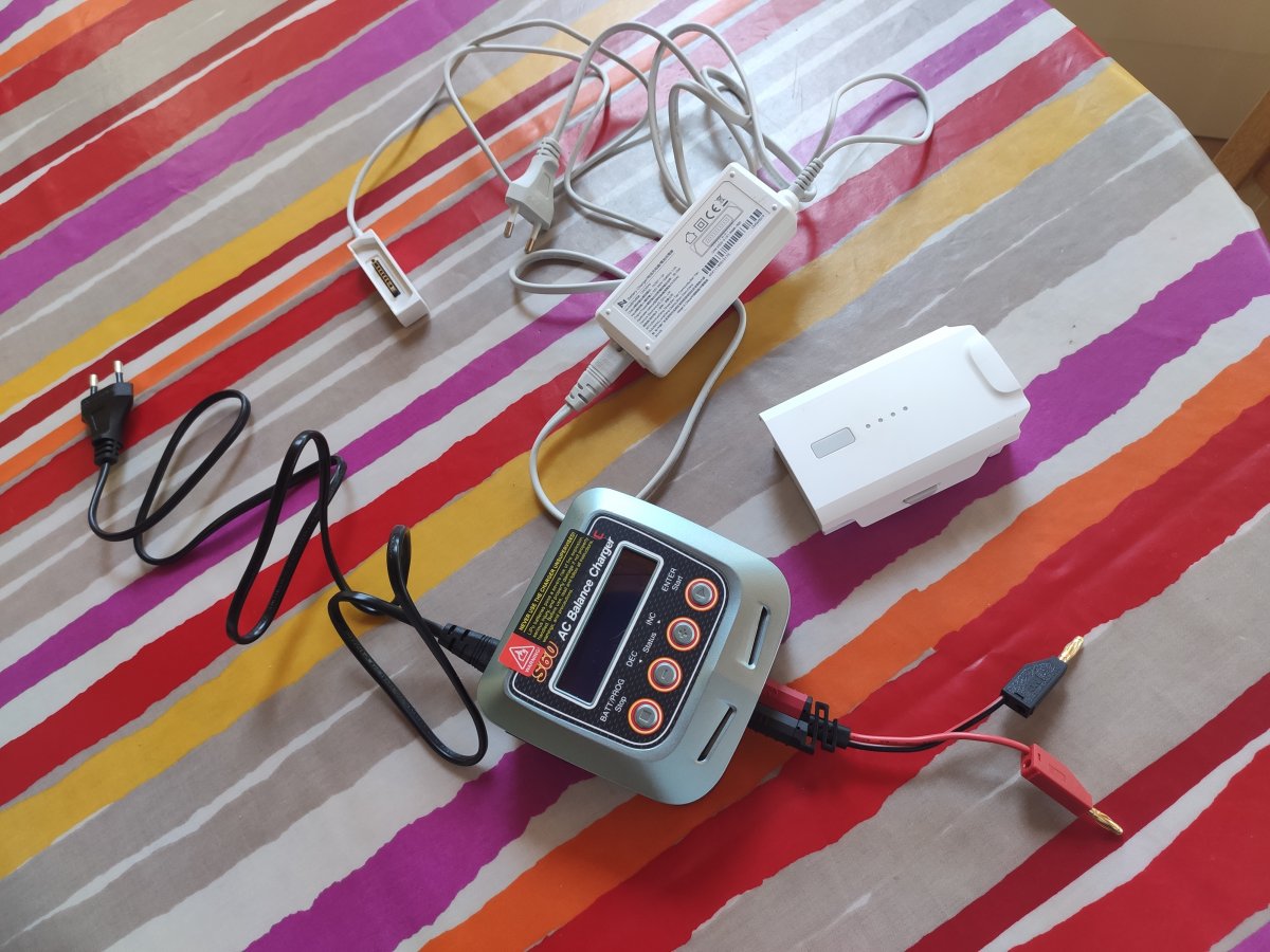

Mandube 0 Posté(e) 12 juillet 2020 Bonjour, j'ai déchargé complètement (0%, erreur de novice) la batterie de mon Fimi X8SE. Quelqu'un connaît-il un solution pour la récupérer ou suis-je bon pour la jeter? Partager ce message Lien à poster Partager sur d’autres sites
the guitar hero 4 733 Posté(e) 12 juillet 2020 tu la charges avec ton s60 en mode nimh pendant 5 min puis tu repasses au mode classique lipo avec équilibrage. Tu reste à coté en mode nimh et tu surveilles que ça chauffe pas . Partager ce message Lien à poster Partager sur d’autres sites
Eric51200 3 162 Posté(e) 13 juillet 2020 Comme le dit Arnaud, il ne faut faire cette opération sans surveillance. Partager ce message Lien à poster Partager sur d’autres sites
blitz 2 248 Posté(e) 13 juillet 2020 Il faut arrêter dès que la tension passe au-dessus des 3v par cellule.... Partager ce message Lien à poster Partager sur d’autres sites
Mandube 0 Posté(e) 13 juillet 2020 Ok, merci pour ces conseils précieux. J'attends le câble en commande et je vous tiens au courant de l'opération. Partager ce message Lien à poster Partager sur d’autres sites
Mandube 0 Posté(e) 5 août 2020 Bonjour, j'ai tenté l'opération mais dès que le chargeur tente de charger la batterie en NiMH, elle se met en défaut et clignote. Le chargeur indique "connect error check main port". Je pense que la batterie comporte une puce qui empêche de reprendre la charge... Partager ce message Lien à poster Partager sur d’autres sites
blitz 2 248 Posté(e) 5 août 2020 Apparemment oui, alors il existe bien un moyen pour tenter de la récupérer, mais comme c'est assez risqué comme opération a toi de voir si sa vaut le coup..... Partager ce message Lien à poster Partager sur d’autres sites
Mandube 0 Posté(e) 5 août 2020 il y a une heure, blitz a dit : Apparemment oui, alors il existe bien un moyen pour tenter de la récupérer, mais comme c'est assez risqué comme opération a toi de voir si sa vaut le coup..... Ah, bon? Dis toujours... Partager ce message Lien à poster Partager sur d’autres sites
blitz 2 248 Posté(e) 5 août 2020 Faut ouvrir le boîtier de la batterie pour ce brancher directement sur les cellules..... Partager ce message Lien à poster Partager sur d’autres sites
Mandube 0 Posté(e) 5 août 2020 Ok, j'y avais pensé mais la puce ne risque-t-elle pas de bloquer quand je vais la remettre dans le drone? Partager ce message Lien à poster Partager sur d’autres sites
blitz 2 248 Posté(e) 5 août 2020 faut brancher le chargeur sur les cellules et débrancher le circuit de gestion, je te les dit c'est pas sans risque.... Partager ce message Lien à poster Partager sur d’autres sites

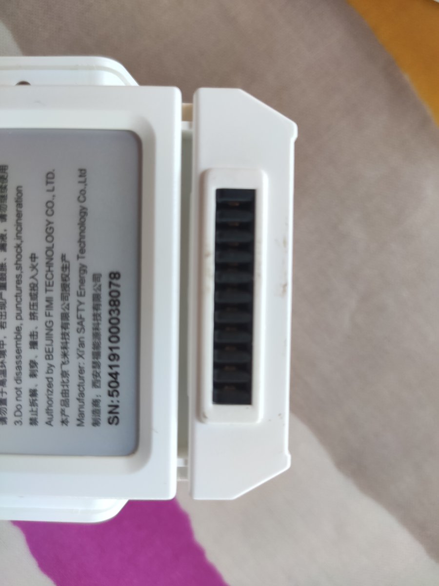

Falk34 4 Posté(e) 18 avril 2024 Bonjour à tous, J'écris ce message car j'ai besoin d'aide pour réanimer une batterie de Fimi X8 SE 2020, c'est une batterie qui n'a pas beaucoup servi et qui a certainement était oublié dans un coin. Je pense qu'elle s'est mise en sécurité, les LEDs ne s'allume plus ni quand on là branche sur le secteur ni quand on appuie sur le bouton. J'aimerais si un membre du forum aurait un chargeur nimh ainsi que le câble adapté (fimi X8) pour essayer de là réanimer. Merci pour tout, Je peux envoyer la.batterie par mondial Relay à mes frais bien entendu. Partager ce message Lien à poster Partager sur d’autres sites
Aude 36 Posté(e) 19 avril 2024 (modifié) A mon avis tu ferais mieux de t'acheter un chargeur pour ton fimi x8 se. Il y en a à 50 euros des multi-chargeur. Même si un passe par là et que tu paies ton envois + le retour, tu auras en gros 10 euros de frais de ports. Pour 40 euros de + ..................... Modifié 19 avril 2024 par Aude Partager ce message Lien à poster Partager sur d’autres sites
