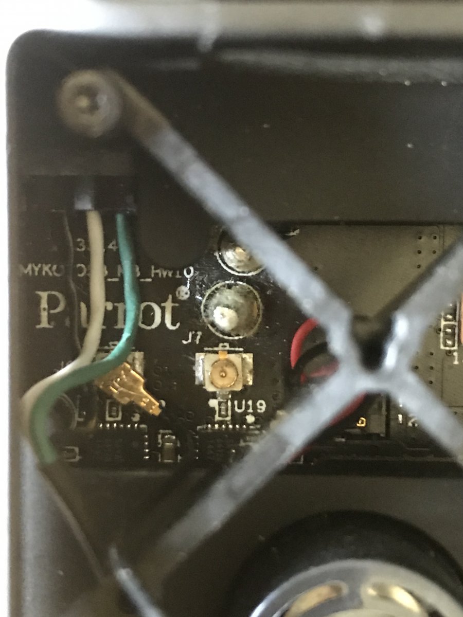

Mat11 0 Posté(e) 10 novembre 2020 Bonjour à tous, j’ai un petit problème avec mon bebop 1, j’ai une prise sur le circuit imprimé qui c est débranché, en essayant de la rebrancher je l’ai abimé. Je cherche le nom de cette pièce afin de pouvoir en acheter une nouvelle, et réparer mon drone. J’espère que quelqu’un pourra m’aider 👍 Merci à vous Partager ce message Lien à poster Partager sur d’autres sites
the guitar hero 4 733 Posté(e) 11 novembre 2020 c'est un connecteur ipex. Ceux là tu les clipses et ensuite soit colle chaude de pistolet à colle soit mastique de salle de bain pour consolider et empêcher que ça se débranche Partager ce message Lien à poster Partager sur d’autres sites

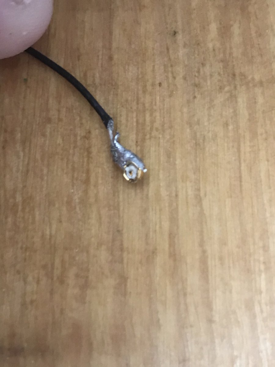

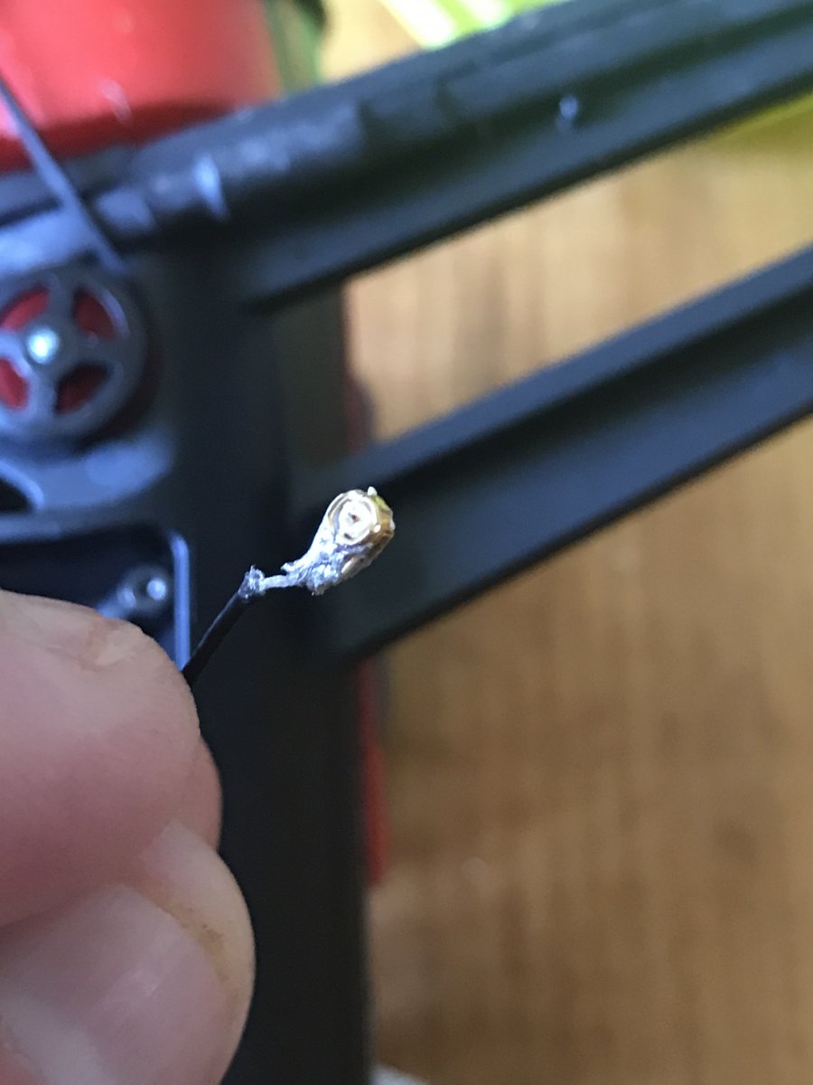

Eric51200 3 162 Posté(e) 11 novembre 2020 Il ne faudra pas oublier de refaire la masse qui semble coupée mais, je serai à ta place, je remplacerai ce câble défectueux. Le connecteur est aussi appelé UFL, IPEX, IPAX, IPX, MHF, AMC et UMCC. Partager ce message Lien à poster Partager sur d’autres sites
Mat11 0 Posté(e) 11 novembre 2020 À super merci, enfin je connais son nom 😅. Bonne idee pour la colle chaude je n’y avais pas pensé, merci. Merci Éric également pour les différents nom que l’on peut trouver, quand tu parles de masse coupé, c est part rapport à mon affreuse soudure je suppose ? Partager ce message Lien à poster Partager sur d’autres sites
Eric51200 3 162 Posté(e) 11 novembre 2020 Je parle du blindage du càble. Partager ce message Lien à poster Partager sur d’autres sites
blitz 2 248 Posté(e) 12 novembre 2020 C'est bien un fil d'antenne pour le récepteur radio ou satelite ? pour le blindage qui ma l’aire couper a moi aussi.... Et je me demande si il ni aurait pas de court-circuit avec le fil de signale ? Partager ce message Lien à poster Partager sur d’autres sites
Eric51200 3 162 Posté(e) 12 novembre 2020 Effectivement, on peut se poser la question au vu de la soudure. Partager ce message Lien à poster Partager sur d’autres sites
