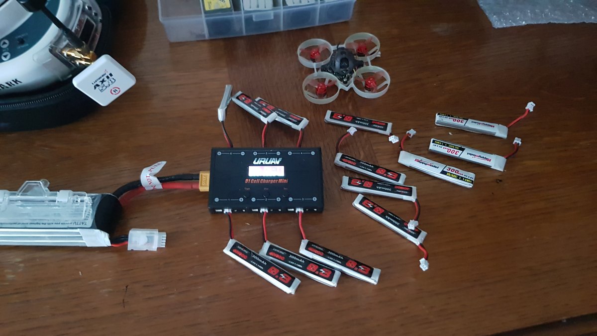

the guitar hero 4 733 Posté(e) 23 décembre 2020 j'ai le même chargeur que celui ci, trouvé dans les 15 balles chez les chinois . il fait le taf. concernant ta 2eme question perso aucune idée, Eric saura mieux que moi, mais tu peux utiliser une alimentation externe genre adaptateur universel à 15 balles. (c'est moins cher qu'une batterie 4s mais ca ne va pas sur le terrain) Partager ce message Lien à poster Partager sur d’autres sites
The Blade 7 Posté(e) 23 décembre 2020 Ok merci. C'est une photo à toi ? Si oui, c'est quoi ta lipo qui alimente ? Partager ce message Lien à poster Partager sur d’autres sites
the guitar hero 4 733 Posté(e) 24 décembre 2020 oui c'est mon matos . C'est une tattu 3s 2300 mah Partager ce message Lien à poster Partager sur d’autres sites

the guitar hero 4 733 Posté(e) 26 décembre 2020 et en plus, ce qui n'est pas inintéressant, il possède une prise usb. tu pars la journée, tu prends une lipo et un cable usb et tu peux recharger ton portable si besoin. il sors 2 ampères en usb. pas belle la vie ? Partager ce message Lien à poster Partager sur d’autres sites

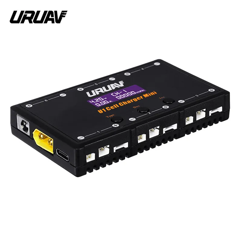

the guitar hero 4 733 Posté(e) 25 février 2021 le genre de chargeur pas terrible du tout, juste bon à te flinguer prématurément les batteries avec ce genre de chargeur 1s lihv que tu trouves partout, tu feras une charge convenable (il te faut sois une alimentation externe soit une batterie 3 ou 4s pour l'alimenter).... il y a different modèles, perso j'ai un URUAV que j'alimente avec mon chargeur usb de portable tu le trouveras sur les sites chinois Partager ce message Lien à poster Partager sur d’autres sites
