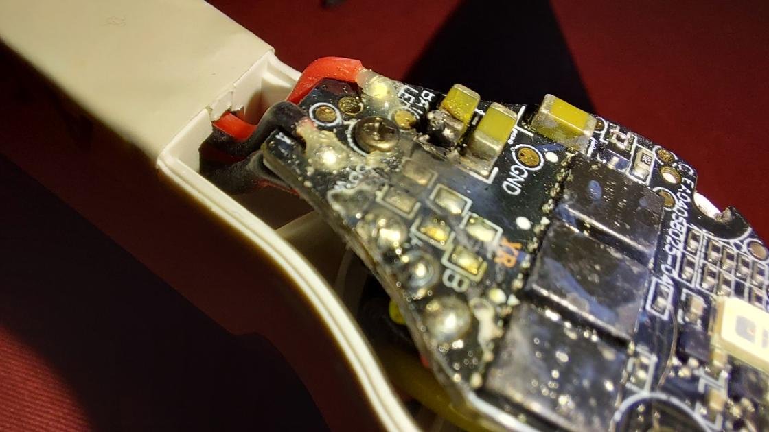

Bunta 37 Posted January 5, 2022 Il y a 14 heures, Tobal22222 a dit : Même intervention et même problème, il doit y avoir donc quelque chose pour faire un "reset" ou truc du genre, c'est dommage d'abandonner en si bon chemin... Oui c'est dommage, mais même réparé, je n'aurai plus confiance à faire voler ce drone. Par chance, la panne est survenu au sol, après recherche, je suis loin d'être le seul a avoir eu cette panne et pour certain elle a eu lieu en vol. Le drone avait grand max 20 heures de vol et j'en ai pris grand soin. Voila l'ESC qui a cramé. Share this post Link to post Share on other sites
