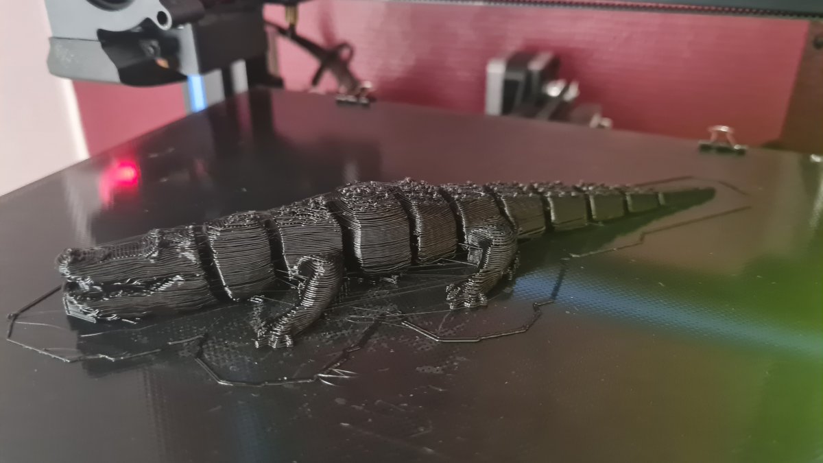

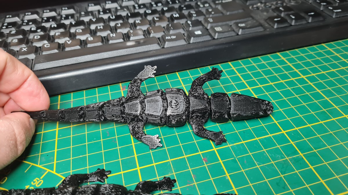

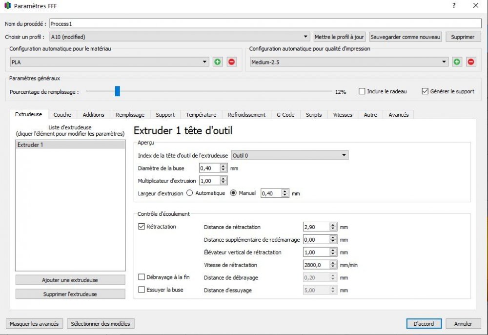

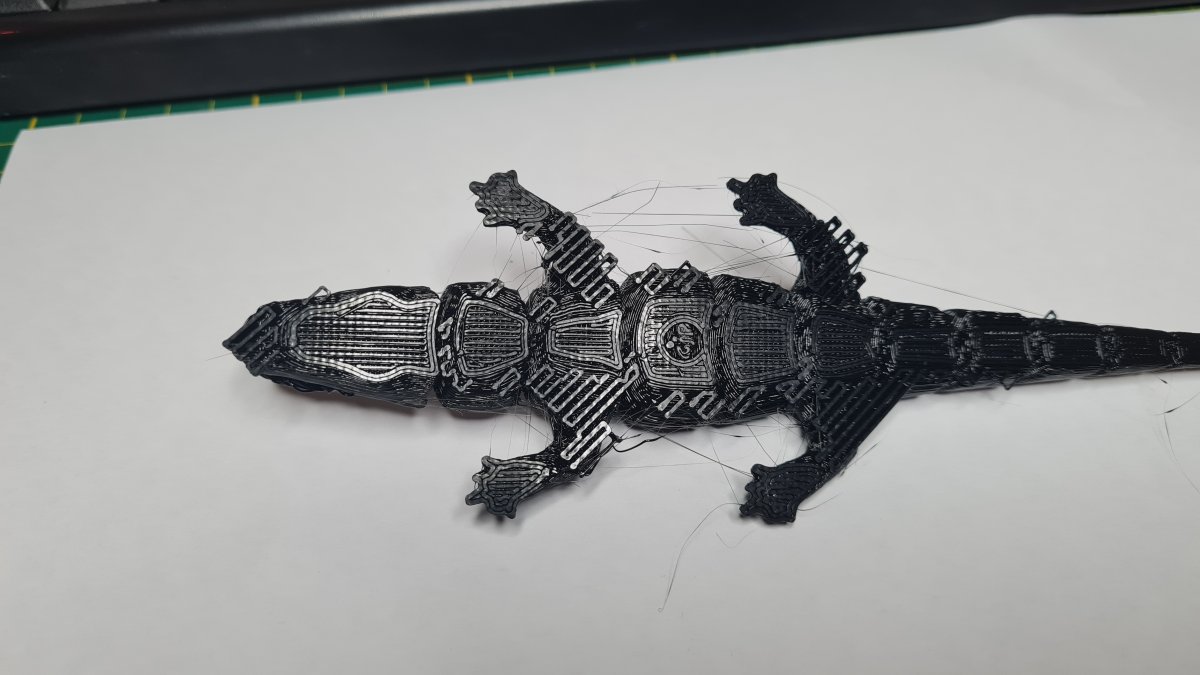

Salut à tous. Voila, j'ouvre ici un sujet pour tous mes problèmes d'impression.

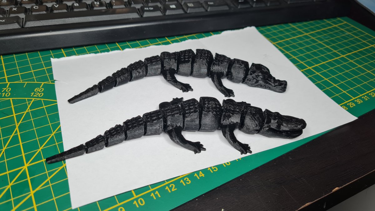

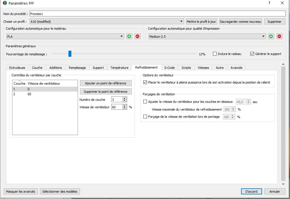

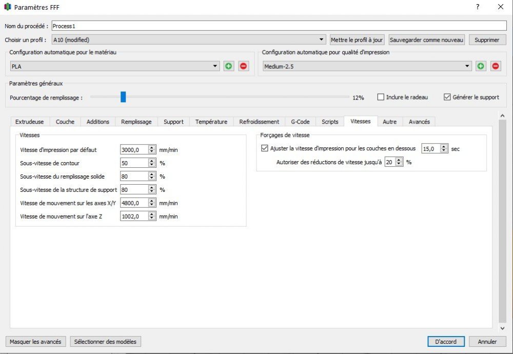

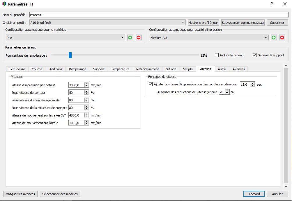

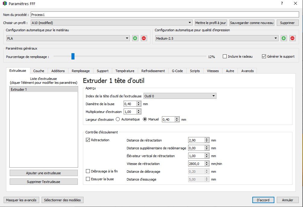

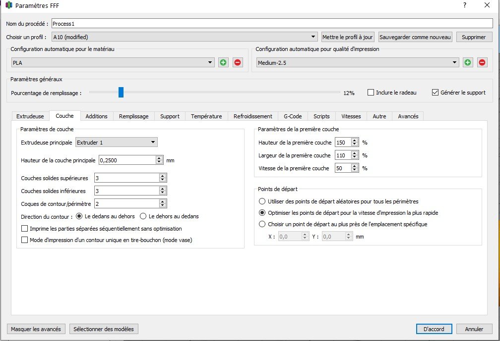

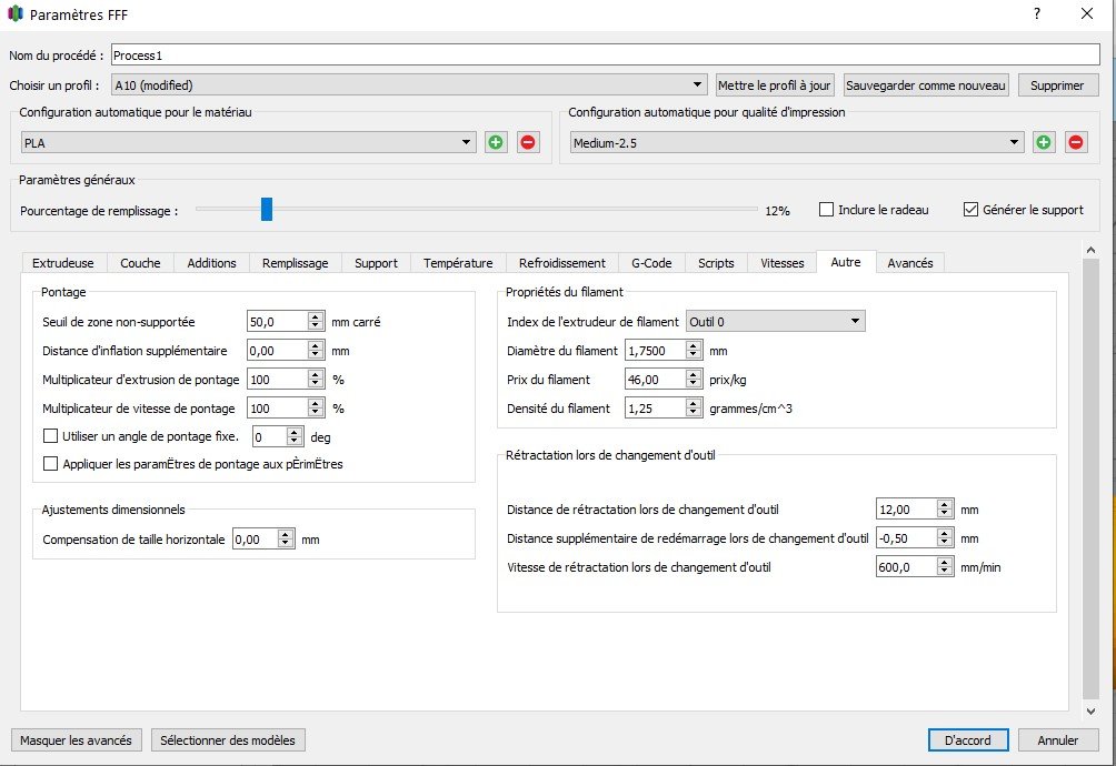

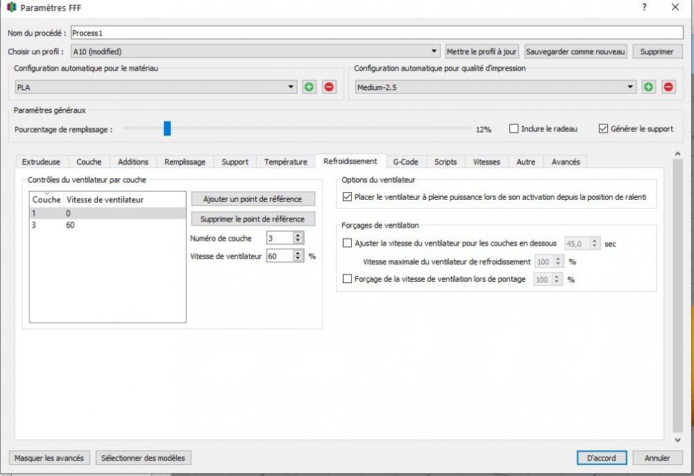

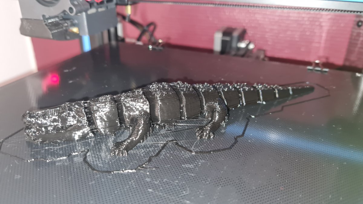

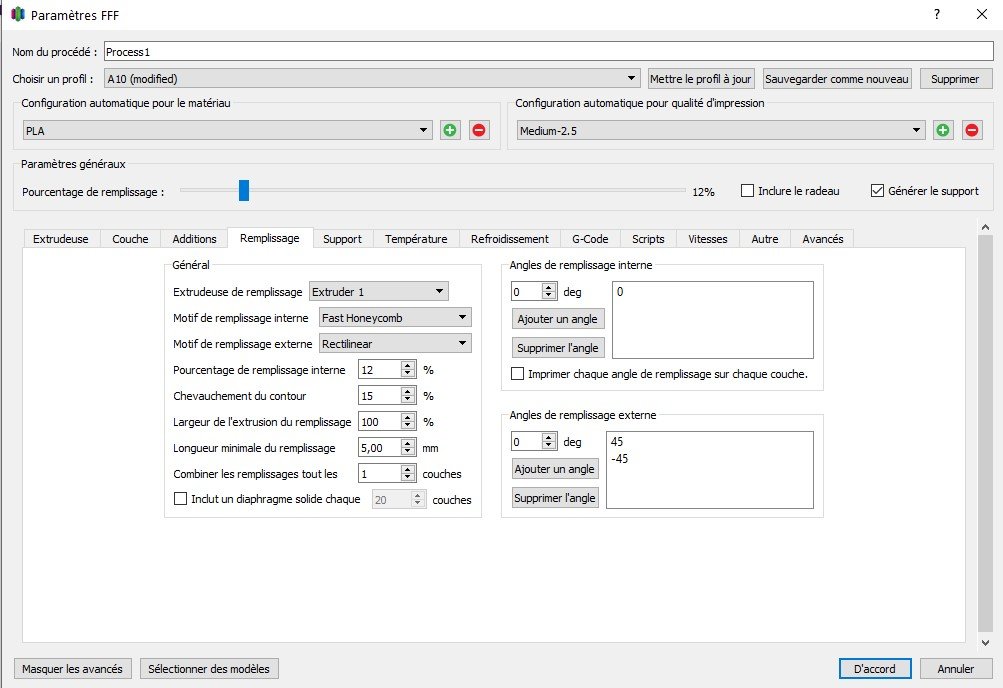

j'ai commencé avec un croco tout simple que j'ai tranché avec s3d en suivant juste le profil de mon imprimante geeetech A10 trouvé sur le net. température de buse 210°, de bed 50°. voici les paramètres d impression.
1.1.thumb.jpg.77aa1d8992781322a5c90191152c92dd.jpg1.2.thumb.jpg.d8b9925e16d109ebc6a294de29a884e0.jpg
1.3.thumb.jpg.753a1b612e0fdc6066233edea789f3eb.jpg1.4.thumb.jpg.cfd444751cab7e82dc89d47bf6e3e6ff.jpg
1.6.thumb.jpg.af96eab1e00cd7a97fff68d131fc3891.jpg1.5.thumb.jpg.86d990dddf7c83f2307722e4bf330174.jpg

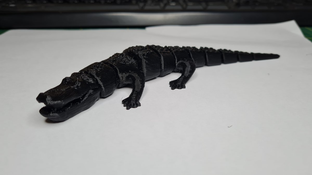

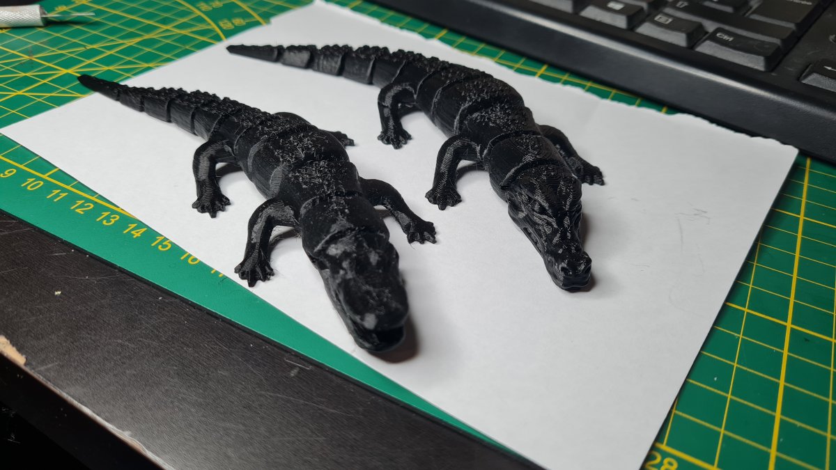

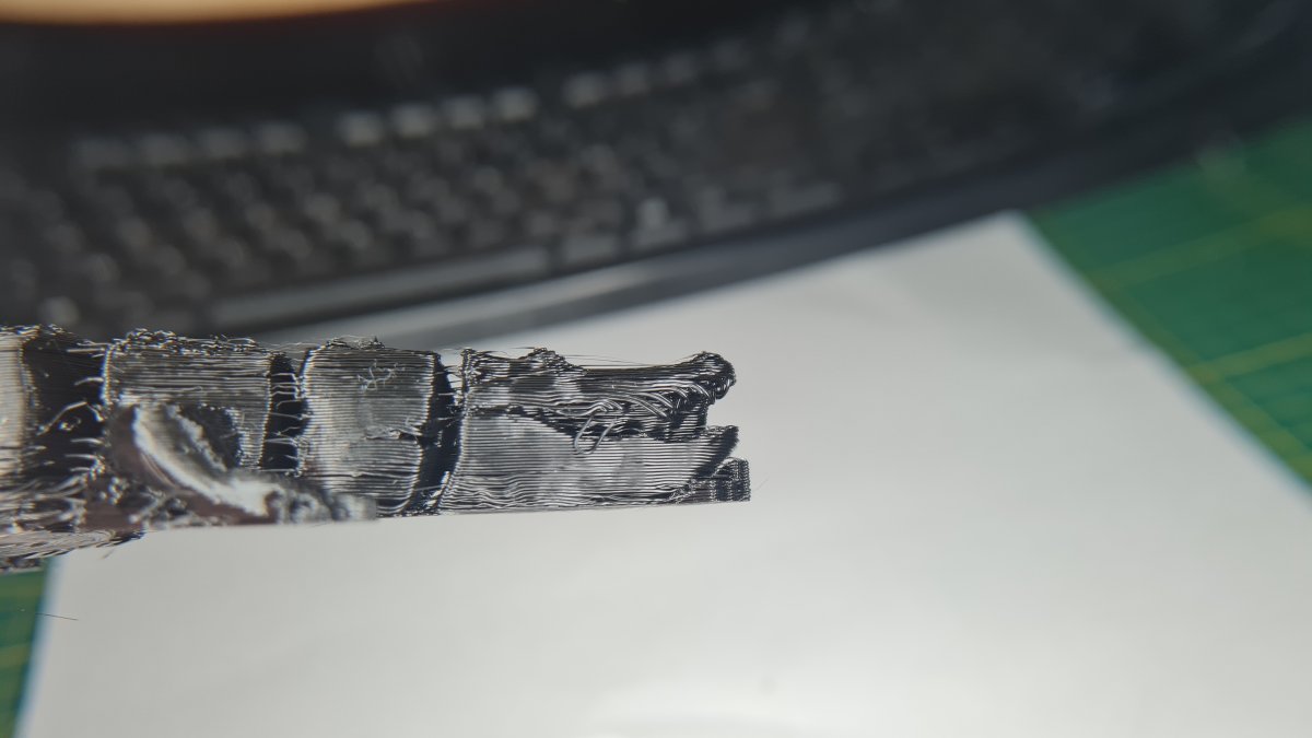

Voici le résultat :
20220315_154116.thumb.jpg.bc7a837464efcabe7a1133814d3c5714.jpg20220315_154120.thumb.jpg.6de3ead34a4e4fb0a9dbdb7537958fa6.jpg
20220315_162932.thumb.jpg.00177b6445cb53b75f15596297ee2671.jpg20220315_162928.thumb.jpg.2fb70160ab2727846ed1383ee938ba7c.jpg
20220315_162949.thumb.jpg.3c87d63cb4c3f99614fc0b62090378fa.jpg20220315_162954.thumb.jpg.92cd7c9b6f5decb38db0044df292e82d.jpg

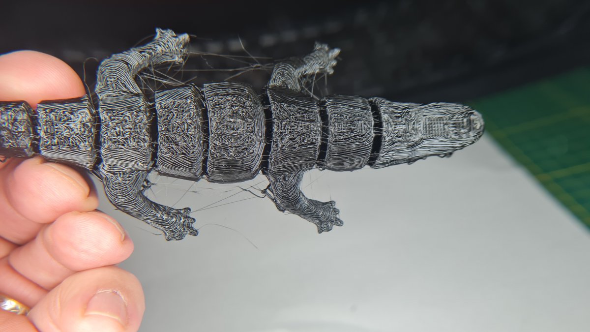

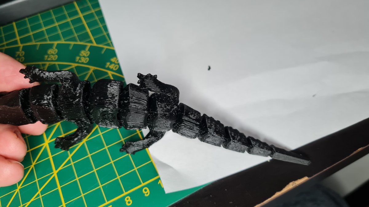

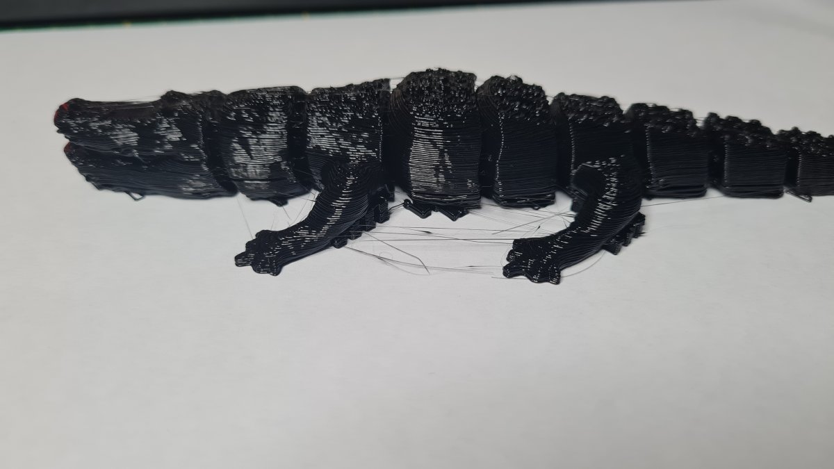

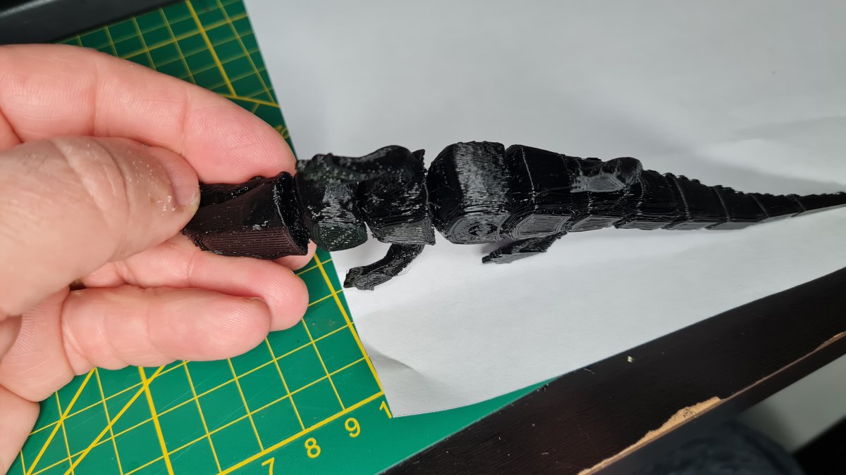

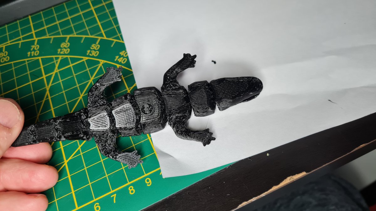

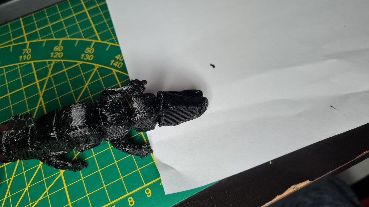

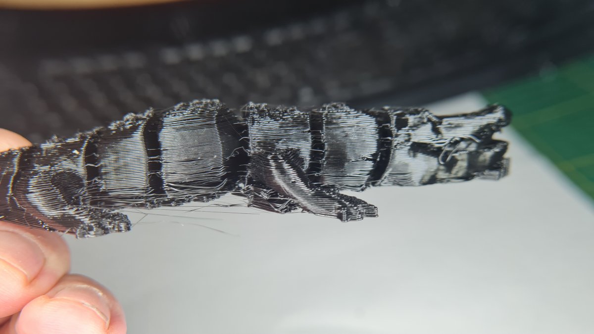

Ensuite j'ai modifié quelques paramètre pour éliminer les cheveux d'anges et essayer d'améliorer les chose : (même température)

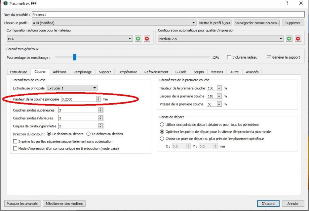

couches de passées de 0.25 à 0.30, rétractation passée de 2.9 à 3.5 mm, vitesse de rétractation passée de 2900 à 3000 mm/mn, largeur première couche passée de 110 à 120 %, refroidissement passé de 60 à 80 % à partir de la 3 eme couche . Voici le résultat. Je trouve que c'est pire et en plus , l'extrudeur n' a pas arrêté de claquer alors qu'il ne claquait pas sur la précédente config...... Qur puis je faire pour améliorer les choses ?
20220315_154718.thumb.jpg.55da6627e992b4ad1e7ed12ba3c19143.jpg20220315_154724.thumb.jpg.9ee31affa76a49c2451ea1cea701cd4a.jpg20220315_154731.thumb.jpg.22ddd8f2277a3d293e98de001b79fb38.jpg20220315_155756.thumb.jpg.08fcf3a42e3851becfe8fe3b314ce845.jpg20220315_154120.thumb.jpg.6de3ead34a4e4fb0a9dbdb7537958fa6.jpg20220315_154120.thumb.jpg.6de3ead34a4e4fb0a9dbdb7537958fa6.jpg

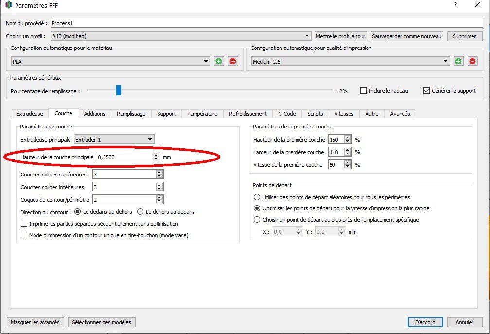

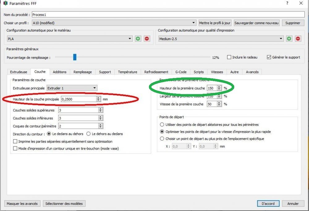

Je ne connais pas du tout simplify,
Déjà 0.250 en couche, met juste 0.2 et même 0.1 en première couche.
Oui c'est en mm, et si j'en crois tes impression d'écran, simplifie l'est aussi.
Je ne vois pas de vert.
Mais pour moi c'est claire que les couches sont trop hautes.
Pour tes cheveux d'anges, baisses la température, je mets a 210 pour chauffer, mais pour le print, cela baisse a 205, certain PLA se print a 190.
Tu trouvera des tour de température sur thingivers.
Au pire, remet les paramètre par défaut de SP3D et fait un test.
Et ce week end, si je trouve le temps et la motivation, tu me passera ton STL et je te sortirai un Gcode avec cura.

ok ca marche,
concernant la température, en dessous de 210 , l'extrudeur claque
la buse etait bouchée et le tube capricorne foutait la merde. buse nettoyée, extrudeur recalibré, capricorne dégagé.......... tu asmis quoi comme pneufit sur la tienne (lien si tu peux)
Les choses réglées, les print sont beaucoup mieux. Je vais continuer à travailler pour affiner ça

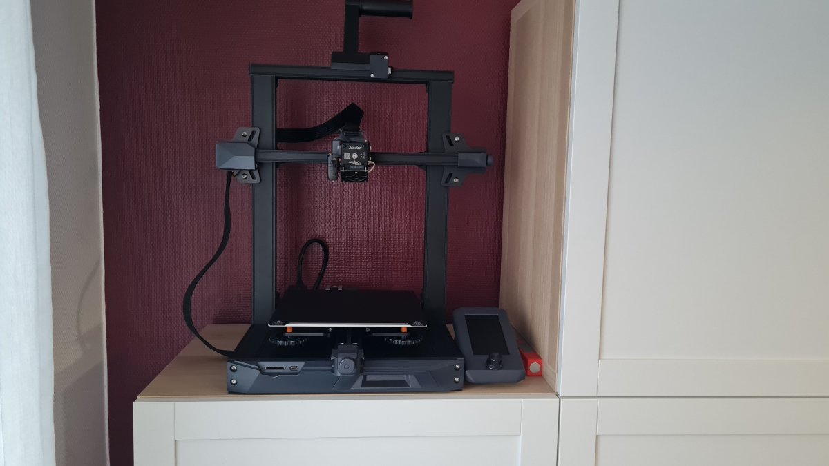

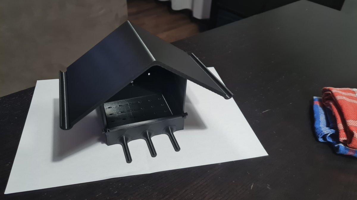

bon, ben voila, j'ai craqué......................................

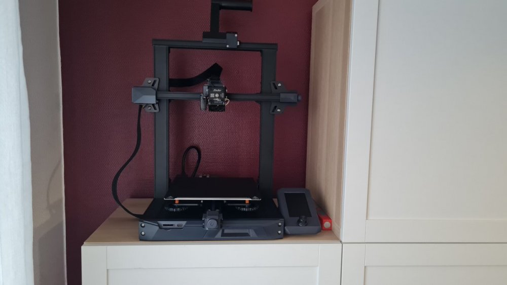

je suis allé chercher une ender 3 s1 cette ap midi au magasin du coin ................:ssv:. assez de me battre avec ma chinoiserie, les choses serieuses commencent. Me suis pris au passage une bobine de tpu :D

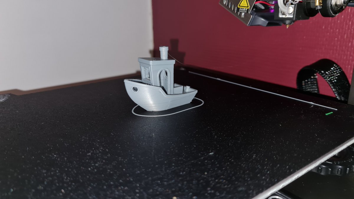

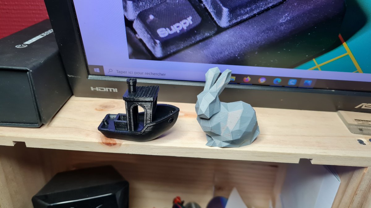

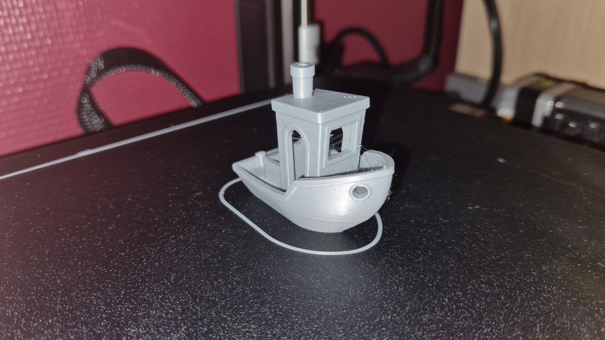

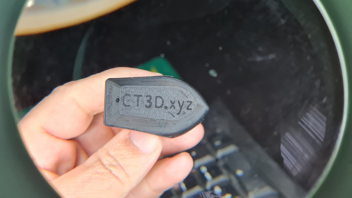

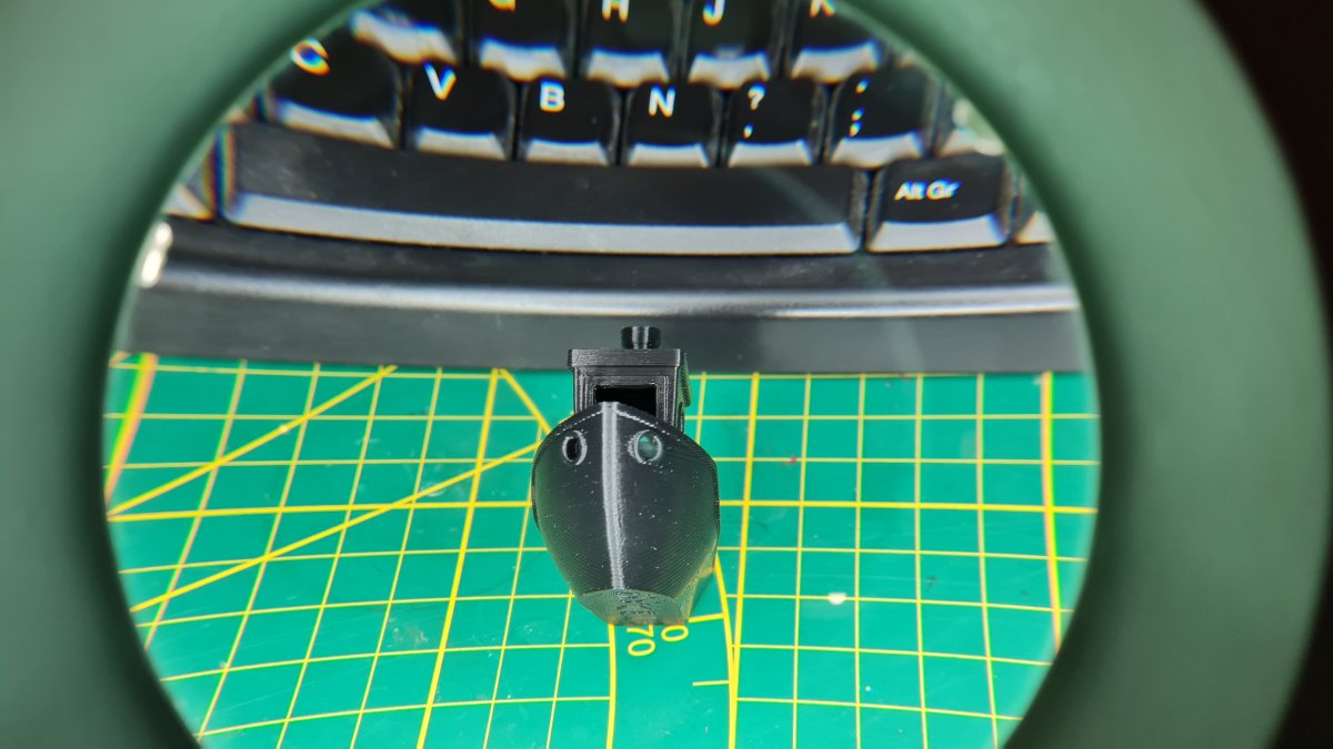

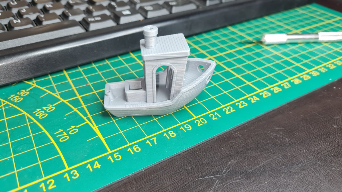

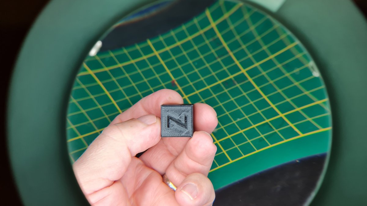

premiers essais hier. J'ai imprimé mon "benchy",  un incontournable parmi les torture tests imprimante (dénivelés , trous, surplombs sans supports, bordures, tubes, carrés, cercles , stringing....)
plutôt content du résultat. pas parfait mais le gris fait aussi ressortir tous les petits défaut d'impression. j'apprécie aussi énormément le silence en fonctionnement, ca change de mon vieil aspirateur traineau :rire:
20220330_223725.thumb.jpg.9e7f8b164fcd85c9674c29f8043f2ac8.jpg20220330_223734.thumb.jpg.c1aaa7f0ec9635eba7623ee6ee774a60.jpg20220330_225035.thumb.jpg.c34636266440b45c9aa1ed143dc21e22.jpg

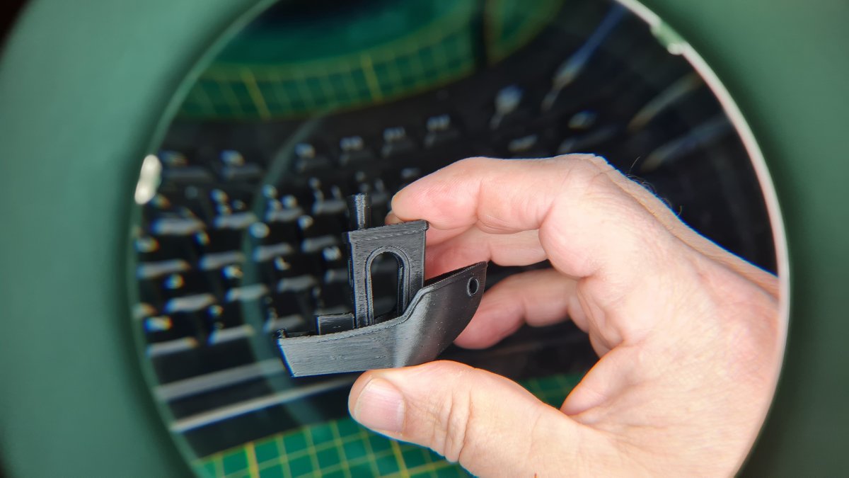

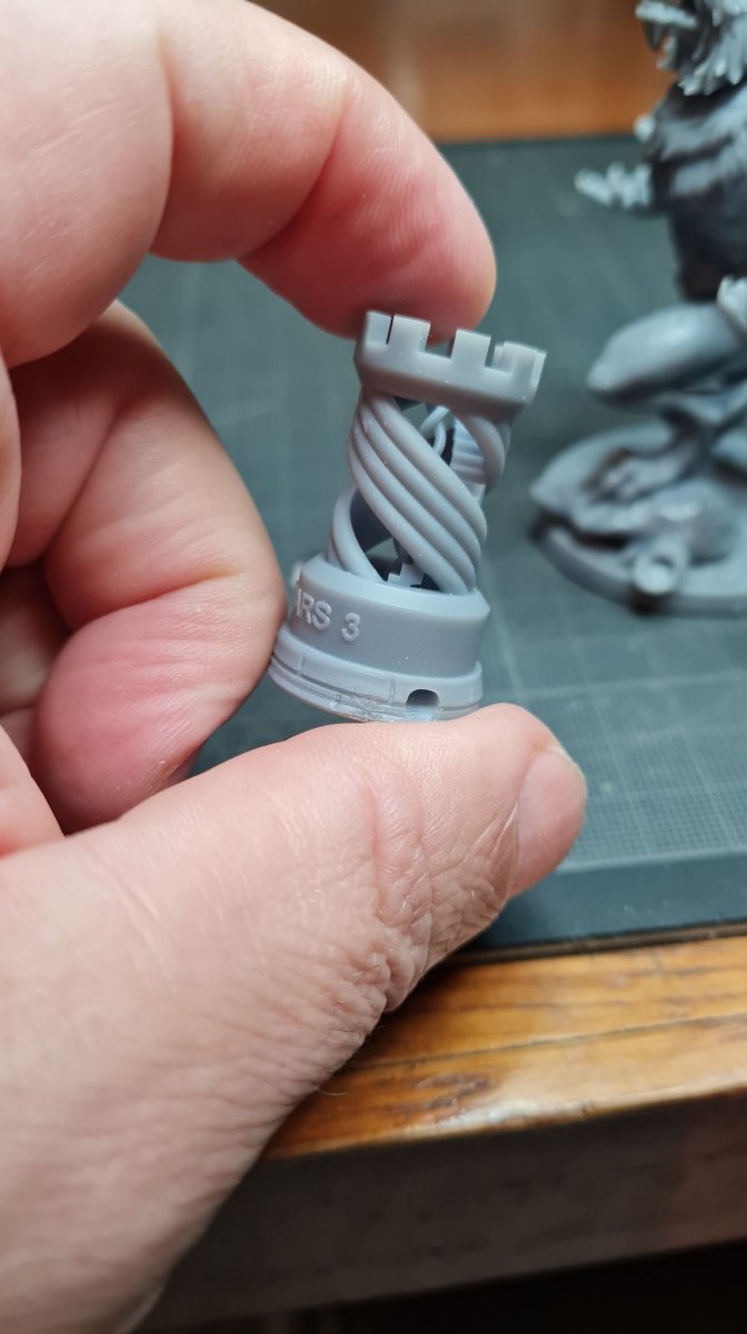

bon, probleme des lignes sur le benchy solutionné : filament (de bonne marque pourtant) mal conditionné, il a pris l' humidité....... m ' a fallu de la recherche et de la bidouille avant d avoir l'info.......

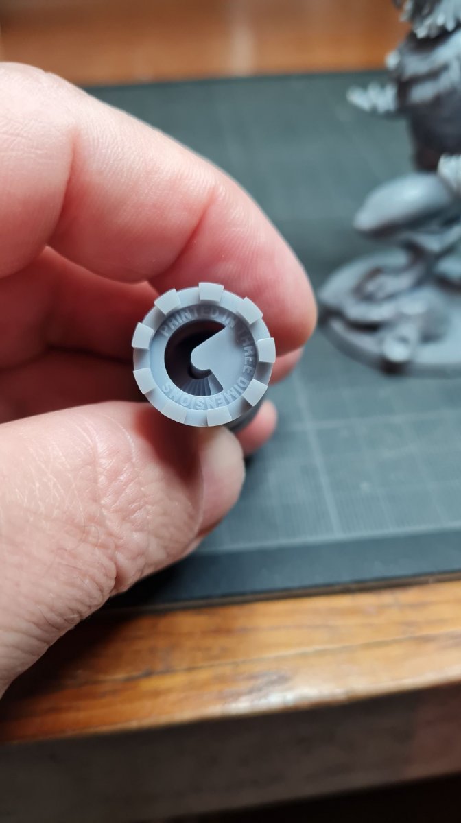

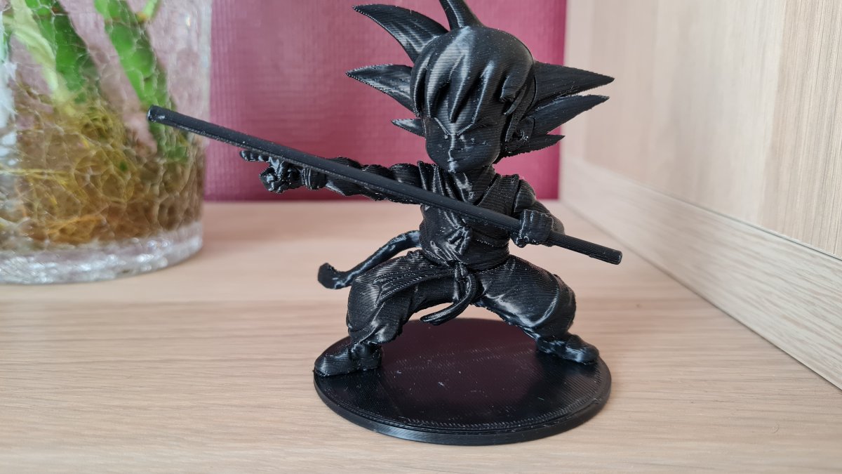

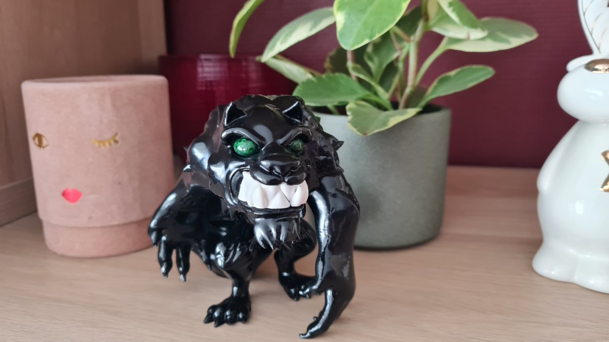

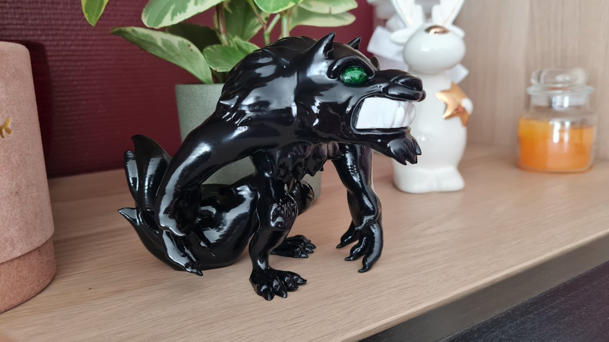

âpres changement de filament, les résultats sont plutôt très encourageants et très propres. Il n'y a pas à dire, avec du bon matos et de bons conseils , on fait du bon boulot......là je suis sur une figurine dragon ball z................encore les cheveux et la queue, ça devrait être vraiment propre. je vais bientot attaquer les impression en tpu............20220401_195457.thumb.jpg.005effc590964e01b39dd4c5db040486.jpg20220402_165310.thumb.jpg.cfa4544b1bd95646fbabab3c7bfc0924.jpg20220401_195708.thumb.jpg.86f407fff9a9ed7dee4523a676a3e12f.jpg20220401_200654.thumb.jpg.27d0e572ea81ce261e994fa0eb27ef64.jpg20220402_201807.thumb.jpg.88093dbd38b8814d83e656ac45c72ab8.jpg20220402_201740.thumb.jpg.35ff7100a78395032234fb9a040bc213.jpg20220403_205244.thumb.jpg.b439967ca558c741c7fa0e623708f6ee.jpg
