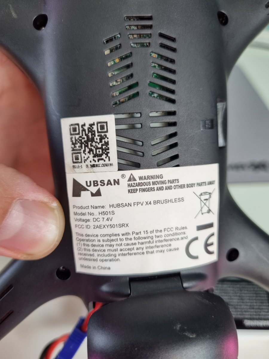

sikuland 1 Posted July 7, 2022 (edited) Bonjour à tous, j'ai récupéré un H501S (ou H501S-S, je ne sais pas trop d'ailleurs ?). J'ai les 3 télécommandes h901A, h906A et h501M et un drone h501A qui fonctionne. Du coup, j'aimerai bien faire fonctionner ce h501S ou (SS) mais je ne sais pas ce qu'il a. A l'allumage, j'ai les leds qui s'allument et clignotent en rose. Je vous joints une vidéo voir si vous savez à quoi ça correspond comme défaut ? Est ce un problème de firmware ? un moteur qui est HS ? ou autre ? merci de votre aide 20220704_152150.mp4 Edited July 7, 2022 by sikuland Share this post Link to post Share on other sites

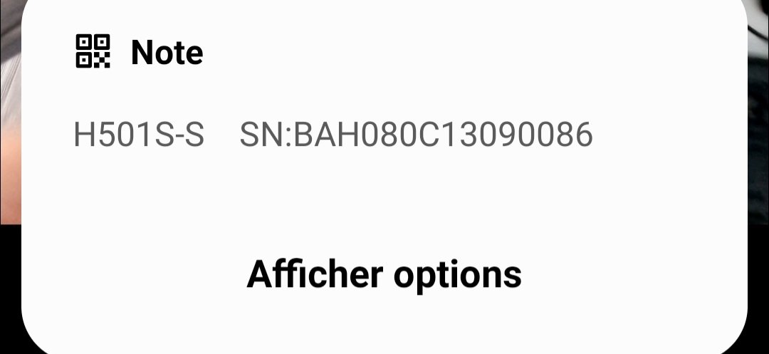

sikuland 1 Posted July 8, 2022 Voilà ce que ça me met quand je scanne le qr code. C'est le SS je suppose du coup ? Pour le firmware je ne sais plus du coup car j'en ai flashé plusieurs. Dis moi lequel mettre et je le mets pour voir ? Merci Share this post Link to post Share on other sites
Eric51200 3,159 Posted July 9, 2022 C'est bien un H501SS Share this post Link to post Share on other sites
