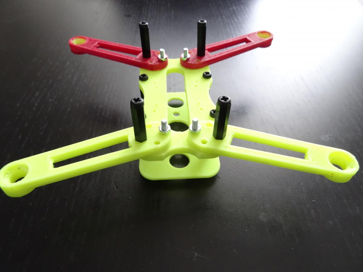

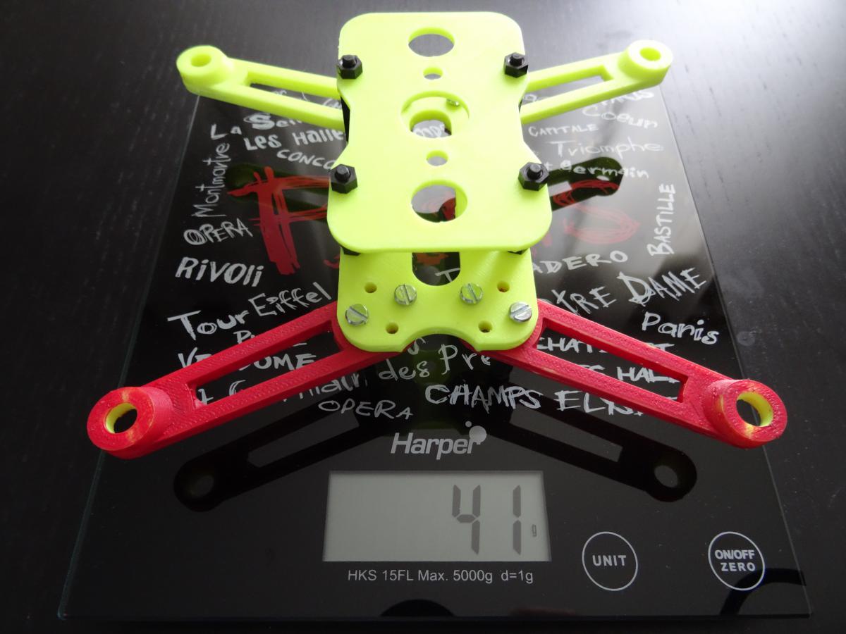

CodeMan 14 Posté(e) 8 mars 2015 (modifié) Bonjour à tous, Après le frame en bois fabriqué par mes soins, voici la nouvelle version de mon 200 QX avec un frame imprimé en 3D. Après quelques vols grâce au temps super qu'on a eu ce weekend je suis super content : Poids plume : le frame seul pèse 41g, poids total 141g, poids en vol avec la batterie d'origine 184g ! (je crois que c'est un record ), du coup je suis prêt a faire un setup FPV Très forte résistance aux chocs : les arbres ont pris chère pendant ce weekend sans aucune casse ! un frame en carbone n'est probablement pas plus résistent que celui-là.. La seule casse que j'ai eu c'était 2 hélices quand le multi-rotor a trébuché dans l'herbe en pleine vitesse et c'est enroulé sur une distance de 3 m environ ! La visualisation du drone en vol est excellente grâce aux couleurs jaune/rouge. J'ai un 2éme frame (le frame seul sur les photos) que je met en vente avec tout les vis et entretoises nécessaires pour le montage, merci de me contacter par MP si vous êtes intéressés Modifié 8 mars 2015 par CodeMan 3 PsycoPatt, Freddy Headshot et meganeura ont réagi à ceci Partager ce message Lien à poster Partager sur d’autres sites
