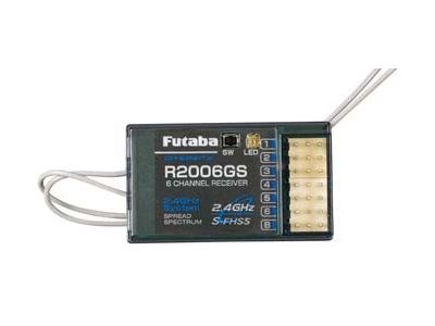

Jean 93 Posté(e) 2 juillet 2015 Bonjour à tous j'ai pris la frame ready kit Je vais avoir besoin de vous. J'ai installé hier les éléments sur le drone c'est assez méticuleux car pas beaucoup de place. Après on peut le faire à la va vite mais bof bof !!!. Mais ne vous inquiétez pas je vais avoir besoin de vous rapidement. Car, je vais bientôt arriver à la programmation et là ... Mais au moins après j'aurai de bonnes bases...D'ailleurs j'ai déjà une question : Dans la boite Futaba 6j il y a l'inter de réception (on-off) un élément se connecte sur le récepteur r2006GS futaba ok pour moi il y a aussi un fil prise de charge ? et un autre fil Accus nimh? comme on dit "Au secours" ...je fais quoi de ces deux fils ? ou bien ai-je oublier d'acheter quelque chose ? Content aussi de ne pas être le seul avec un little Spyder Et pour répondre à Flying Belgian tous les composants de mon drône sont au début du post. A+ avec plaisir Partager ce message Lien à poster Partager sur d’autres sites
blitz 2 248 Posté(e) 2 juillet 2015 Dans la boite Futaba 6j il y a l'inter de réception (on-off) un élément se connecte sur le récepteur r2006GS futaba ok pour moi il y a aussi un fil prise de charge ? et un autre fil Accus nimh? L'inter c'est pour les thermiques qui utilise un accu de réception, en électrique tu utilise le même accu pour tout, enfin en général, donc pas besoin de l'inter... Tu n'a pas un accu intègre dans la radio et qui se charge via une prise présent sur la radio ? Partager ce message Lien à poster Partager sur d’autres sites
Jean 93 Posté(e) 2 juillet 2015 (modifié) Bonjour, Merci déjà pour ta réactivité Blitz c'est cool !!! tu es toujours présent pour nous, c'est top top !!! J'ai une batterie dans la radio donc je suppose que je ne me sers pas de l'inter ? donc j'ai une place de libre sur le récepteur ...sachant que j'utilise les entrées de 1 à 6 il me reste la B et elle sert à quoi ou bien elle peut servir à quoi ? Amicalement Modifié 2 juillet 2015 par Blade Runner Partager ce message Lien à poster Partager sur d’autres sites

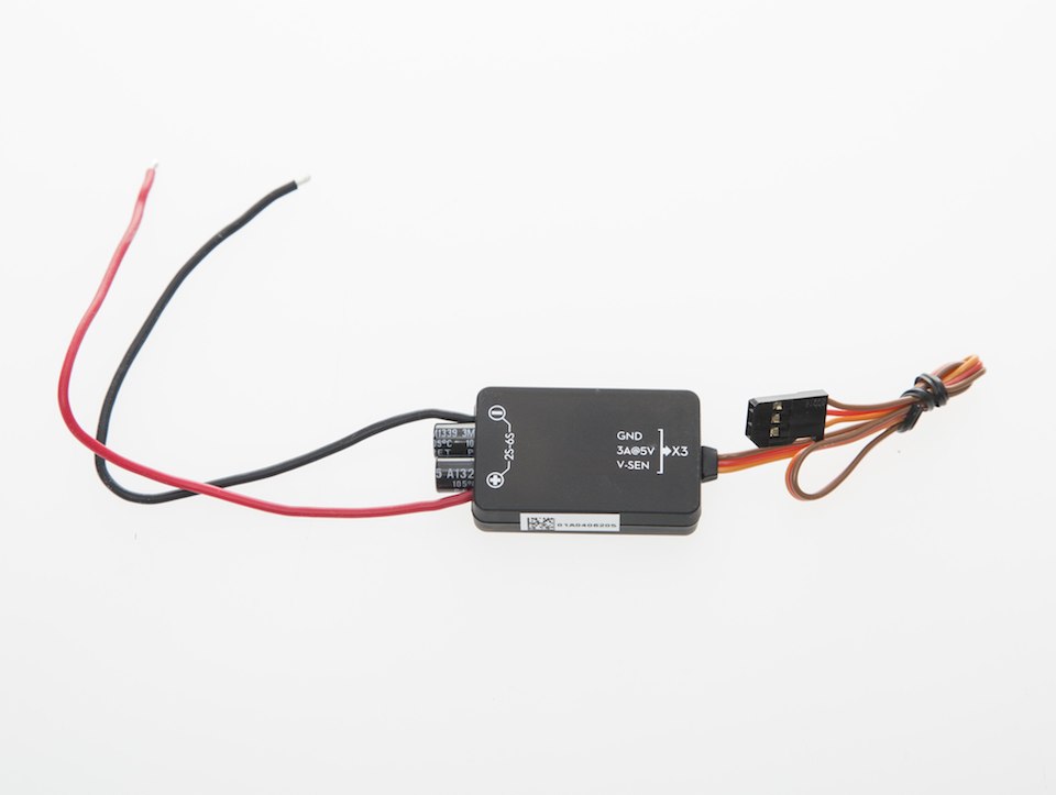

Jean 93 Posté(e) 2 juillet 2015 Bonjour, Je vous joins la photo du PMU du naza m lite qui doit se connecter à la naza. Il y a un fil rouge et gris doit-on les souder avec une fiches XT60 et le brancher ? Sur la connectique du drone j'ai deux cables (en fait 4 deux rouges deux noirs) en sortie 1 XT60 male et 1 XT60 femelle, donc l'une pour la batterie donc OK et l'autre pour le PMU ? et à quoi cela sert ce PMU SVP ? je ne comprends pas techniquement son utilité J'ai cherché sur le net je ne trouve rien de spécifique en terme de montage ... Merci de votre aide Amicalement Pour le fil rouge sur le bouton rouge et le fil vert sur le bouton vert, pas la peine je l'ai déjà fait Partager ce message Lien à poster Partager sur d’autres sites
Jean 93 Posté(e) 3 juillet 2015 Bonjour, Je vois que ma question ne vous inspire pas, peut être que je me suis mal exprimé. Le PMU dont photo ci-dessus sur les fils gris et rouge soudés avec une fiche xt 60 qui va sur la batterie. Mais l'autre avec ses fils orange rouge noir et fiche noire ? sur la naza m lite ?? mais ou ? Et puis j'ai une autre question : j'ai l'emetteur MI 600 avec antenne cloverfield. Une fiche va sur la gopro mais la fiche rouge va ou ? Quand il n'y a pas de notice, c'est franchement ennuyeux pour ne pas dire autre chose !!! et en plus lorsque l'on est débutant en matière de montage de drone. Merci de votre aide après je n'ai plus qu'à programmer... Partager ce message Lien à poster Partager sur d’autres sites
Jean 93 Posté(e) 3 juillet 2015 Bonjour, Pour le PMU j'ai trouvé la connexion, sortie X3 du naza... il me reste que le MI 600 a+ Partager ce message Lien à poster Partager sur d’autres sites

Jean 93 Posté(e) 3 juillet 2015 Salut Yadra, Merci pour le drône, effectivement tu as raison je ne suis pas toujours très clair, vu que j'ai du mal moi même à comprendre . pour le PMU qui est la dernière photo, je viens de trouver sur le site DJI En fait, la fiche se connecte sur le contrôleur sur une position bien précise. Les fils non soudés que l'on voit se fixe sur une sortie xt 60 et puis après sur les cables provenant des moteurs. Après le PMU je n'ai pas trop compris à quoi il sert, dessus est indiqué 3s ..6s. Je pense que l'on peut sur le logiciel DJI paramétrer soit si l'on connecte une lipo en 3s ou autre. Après si le pmu à d'autres fonctions ??? Maintenant je vais attaquer la nacelle, c'est pas encore gagné, mais je ferais l'effort pour être mieux comprendu Partager ce message Lien à poster Partager sur d’autres sites
