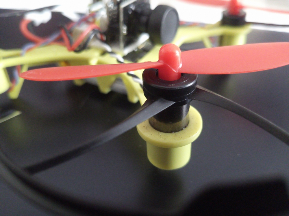

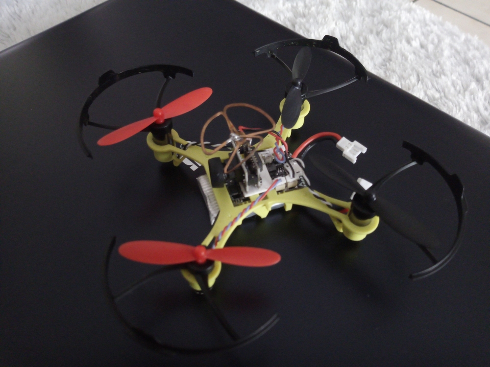

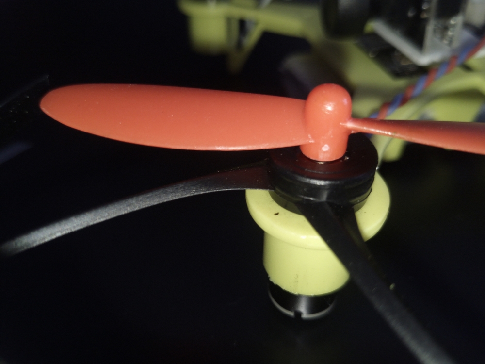

Tu peux faire une photo d'une hélice mise sur ton drone pour voir ?
Bonjour
voici les photos.
c'est principalement les deux hélices avant qui sautent malgré le vernis.
D'ailleurs juste après avoir fais les photos j'ai désactivé le motor stop. En testant l'armement des moteurs mais sans mettre de gaz l’hélice avant droite à sauté ... grrrr
