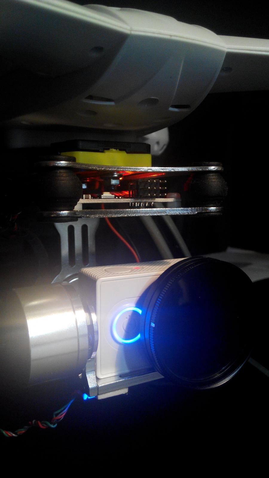

GM1968 71 Posté(e) 17 août 2015 Bonsoir, Mon petit bricolage du soir : J'ai fait une attache rapide pour monter/démonter ma nacelle sous le Blade 350QX. J'ai utilisé une fixation pour caméra de sport Sony. Elle est vissée au Blade et collée. J'ai aussi reçu mon porte filtre pour la Xiaomi YI. C'est un peu lourd avec le polarisant - à voir en vol si il déséquilibre pas trop. Reste à attendre un créneau (pas mal de boulot et conditions météo pas terribles - pas facile de trouver)... Enfin, ça rajoute encore du poids : l'autonomie risque d'en prendre un coup... A suivre Gabriel 1 PsycoPatt a réagi à ceci Partager ce message Lien à poster Partager sur d’autres sites

Mazayrac 907 Posté(e) 18 août 2015 Attention tout de même avec le polarisant... Son effet est maximum lorsque l'axe de l'objectif est perpendiculaire aux rayons solaires. Si tu fais un panoramique, tu n'auras pas d'unité dans la saturation des couleurs. Partager ce message Lien à poster Partager sur d’autres sites
GM1968 71 Posté(e) 18 août 2015 Oui, je vois ce que tu veux dire. Mais plus que l'aspect saturation des couleurs que l'on peut régler en post-production, c'est surtout l'atténuation des reflets sur l'eau : pour ça, on ne peut rien faire en post-production. Enfin, c'est aussi l'intérêt du test. Mais j'ai peur d'avoir des à-coups comme lors du test de ma Kodak sur la nacelle. Il y a peut-être un réglage dans les paramètres, mais je ne sais pas trop me servir du logiciel "SimpleBGC_GUI"... Simple, c'est vite dite... Partager ce message Lien à poster Partager sur d’autres sites
Mazayrac 907 Posté(e) 18 août 2015 De toute façon, le polarisant est le seul filtre dont on ne peut pas simuler les effets en post production... Partager ce message Lien à poster Partager sur d’autres sites
