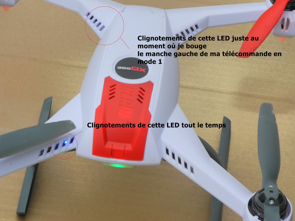

voici mon problème : depuis un crash qui a nécessité le changement d'une hélice, je constate que des LED clignotent dans 2 des bras du 350 QX V2.
La LED principale clignote en vert normalement.
Une s'arrête au moment où le moteur installé sur le bras se met en route. L'autre continue à clignoter.
La photo jointe permet de localiser les LED en question.
Merci pour votre aide !
Bonne journée
Philippe

Je ne sais pas à quoi correspondent ces LED qui clignotent dans les 2 bras.
Les Crash sont dus à un simple inversion d'hélice G vc D

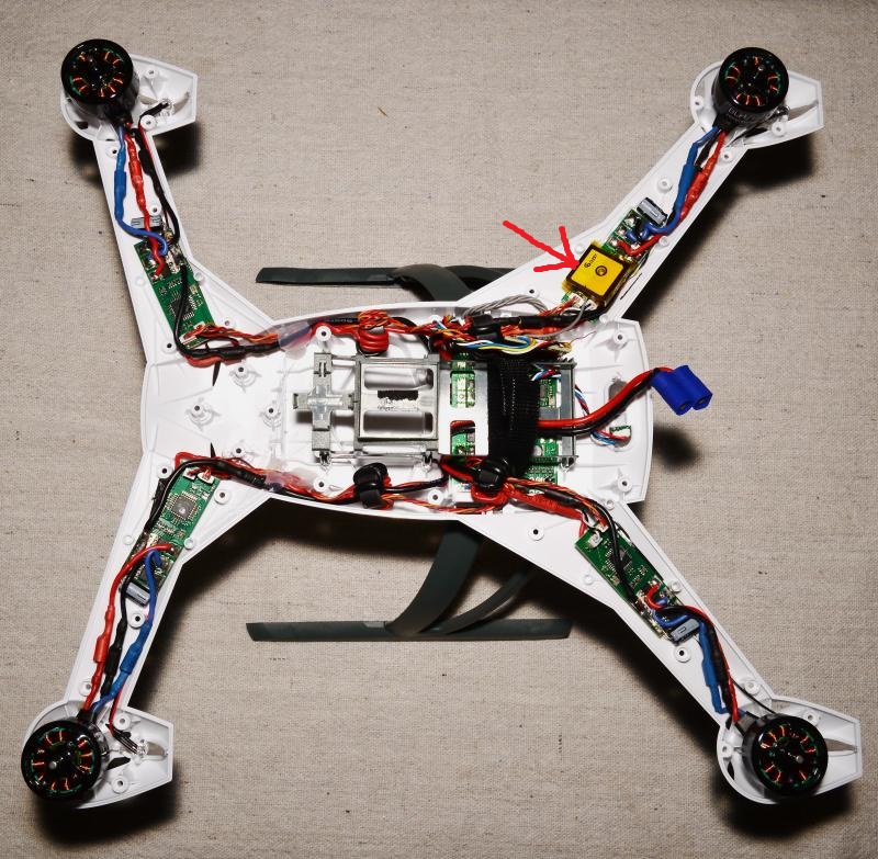

Les led corresponde au ESC, il y en a 4, donc 1 par bras, il n'y a que le bras 3 ou tu aura du mal a voir la led car l'antenne GPS est poser dessue sur les QX V2 et QX2...

pour noticesman : je comprends mieux merci.
Merci à vous 2 de vous être intéressé à mon cas
