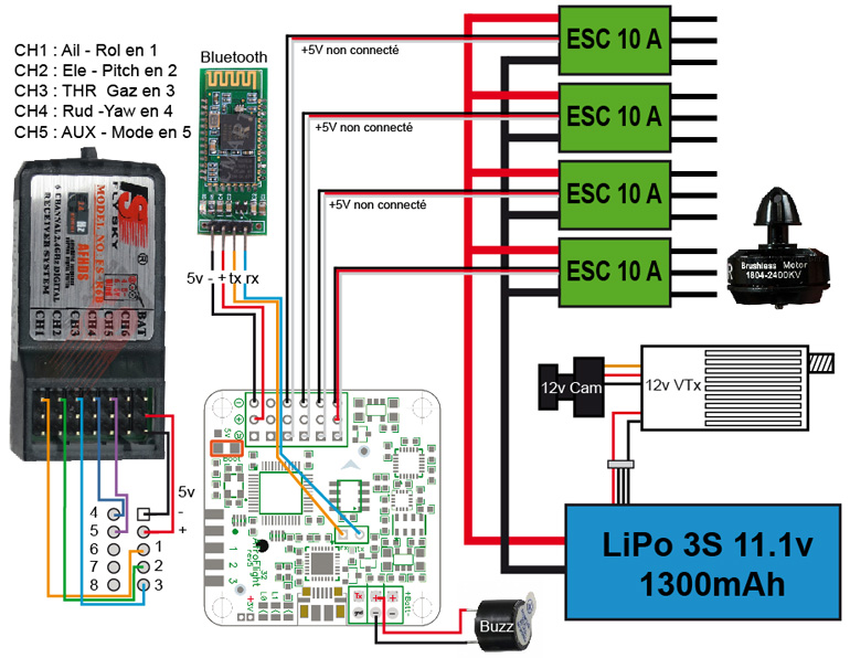

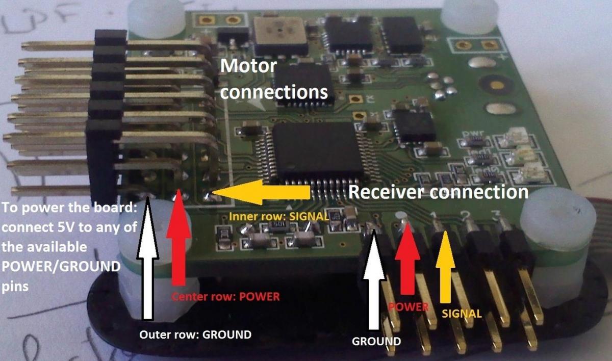

Pour le récepteur :
PPM: tu ne devais avoir que 3 fils sur une prise, et qui vient alimenter le récepteur "from" la Naze32. Pour faire court Un seul signal pour toutes les voies de ta RC. Tous les récepteur ne le font pas mais je ne connais pas le tien donc je ne serai pas m'avancer autant. Sur ces 3 fils tu as donc la masse, la phase et le signal. Avantage : moins de filasse dans le racer....
PWM: Une masse, une phase et 1 cable pour chaque signal de ta RC en faisant attention à comment tu les branches sinon tu risques d'avoir les commandes du récepteur qui ne correspondront pas aux voies de ta RC.
Merci Emmanuel pour tes info, apparement le 6210 est pas ppm donc je bais utiliser le câblage avec un connecteur pour chaque voie.
Sur ce connecteur une seule fiche à 3 fils, les autres on juste un fil signale par fiche . C'est normale?
Modifié par calyan
oui car ton récepteur a déjà besoin d'être alimenté en électricité donc un + et un - et ensuite chaque fil correspondant aux signaux pour chacune des voies de ta RC.
A bien brancher sur les pinoches "signal" et non sur les + ni les -

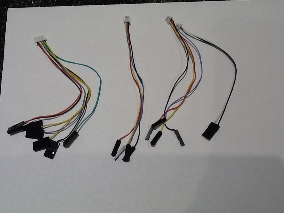

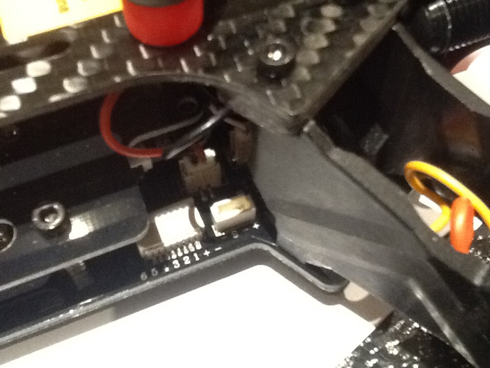

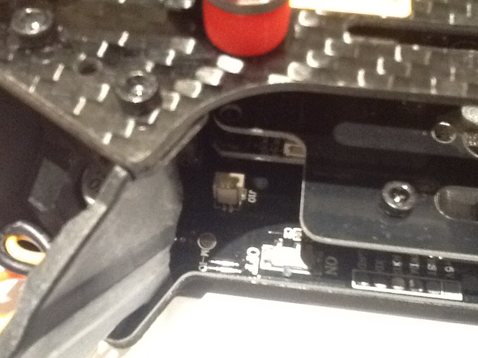

Voila une photo dès câblage normalement celui de gauche vas au recepteur, il y 2 cable identique à 4 fils et 1 à 2 fils sur les photos on vois les connecteur libre ou les cable pourrait se brancher
ok pour le câble de gauche qui va au récepteur.
Câble qui est complet pour le brancher en PWM.
Pour les autres je ne les ai pas encore branché. Ca pourrait être pour un buzer par exemple.
Voir avec des personnes qui ont aussi ce modèle ou l'E-Turbine qui doit avoir les mêmes spécificités je pense, et qui ont utilisé ces câbles.

Pour le câble noir et blanc sur la droite de la photo il sert a éteindre ou allumer les leds du eachine en programmant une voie de ta radio ...je vais te chercher le tuto ...
