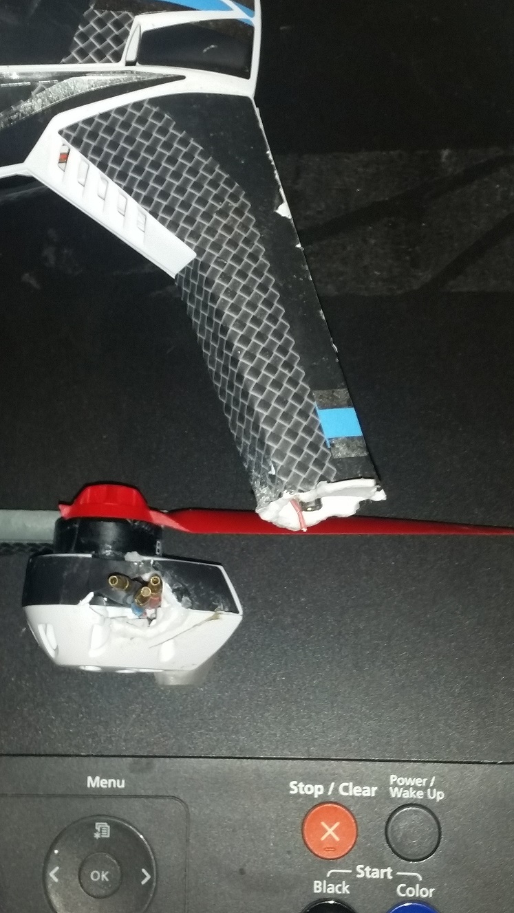

drone84700 10 Posté(e) 4 janvier 2016 Bonjour à tous, je suis à la recherche d'un Blade QX350 v2 Il s'est craché ce matin ( le couvercle batterie s'est envolé sur une hélice ). Donc fuselage cassé au niveau d'un moteur. Dans l'attente de propositions. Amicalement chris Partager ce message Lien à poster Partager sur d’autres sites

drone84700 10 Posté(e) 4 janvier 2016 merci pour vos conseils. je suis assez bricoleur, mais étrangement, je ne me sens pas de changer tout le fuselage. car ce n'est pas réparable à part un changement complet. ( une aile s'est arrachée complètement ) chris Partager ce message Lien à poster Partager sur d’autres sites
the guitar hero 4 733 Posté(e) 4 janvier 2016 même arraché complétement, un bras se recolle à l'epoxy et ça tiens sans soucis. j'ai cassé les 2 bras et il volait aussi bien après réparation qu'avant la casse 1 Fred Bonnemine a réagi à ceci Partager ce message Lien à poster Partager sur d’autres sites

yadraq01 492 Posté(e) 4 janvier 2016 re fait déjà des points de "soudure " avec 1 fer à souder" pour coller les 2 pièces et après de l'époxy pour l'assemblage définitif ! mais il faut que le moteur et le bras soit parfaitement alignés , sinon , il sera incontrolàble !!j'ai du changer la frame !! se n'est pas trop difficile ! Partager ce message Lien à poster Partager sur d’autres sites
the guitar hero 4 733 Posté(e) 5 janvier 2016 tu démontes la coque supérieure et tu ,présentes les 2 morceaux à plat. ça sera facile à colle ensuite tu remontes le tout et tu peux présenter le morceau inférieur sur l'ensemble recollé, tout sera aligné et tu badigeonnes de colle . tu ouvre de nouveau pour encoller l’intérieur. utilise de l'epoxy bi composants que tu trouves dans tous les supermarchés pour une dizaine d'euros. 1 yadraq01 a réagi à ceci Partager ce message Lien à poster Partager sur d’autres sites
