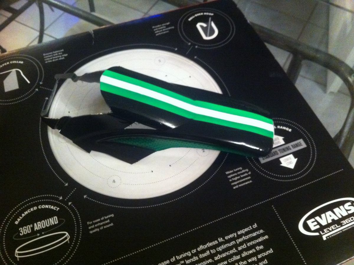

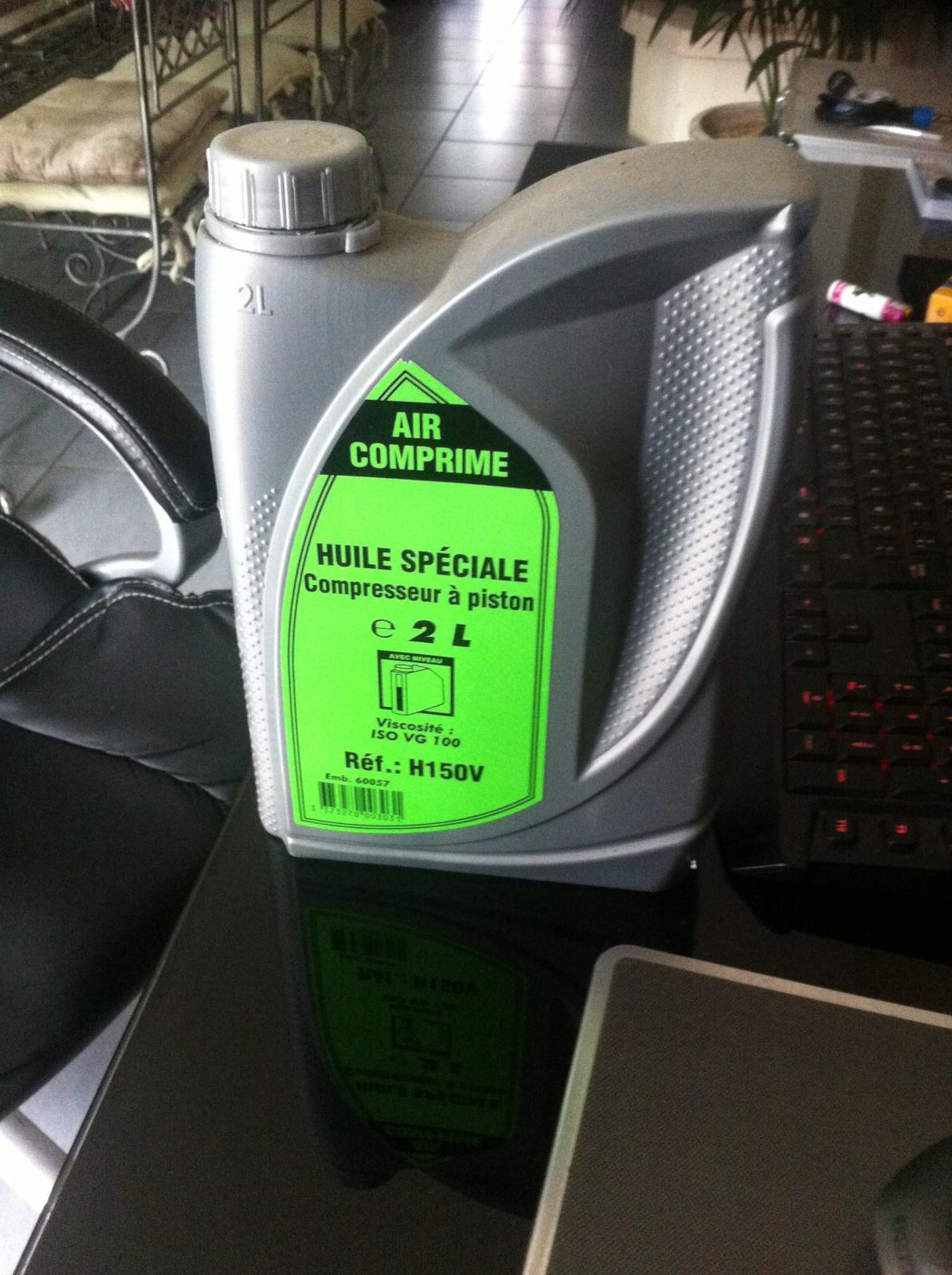

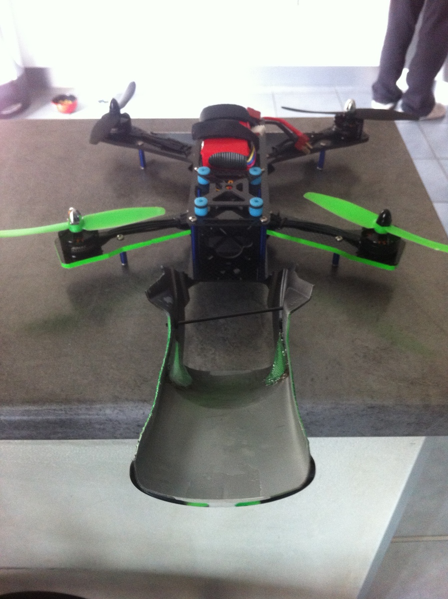

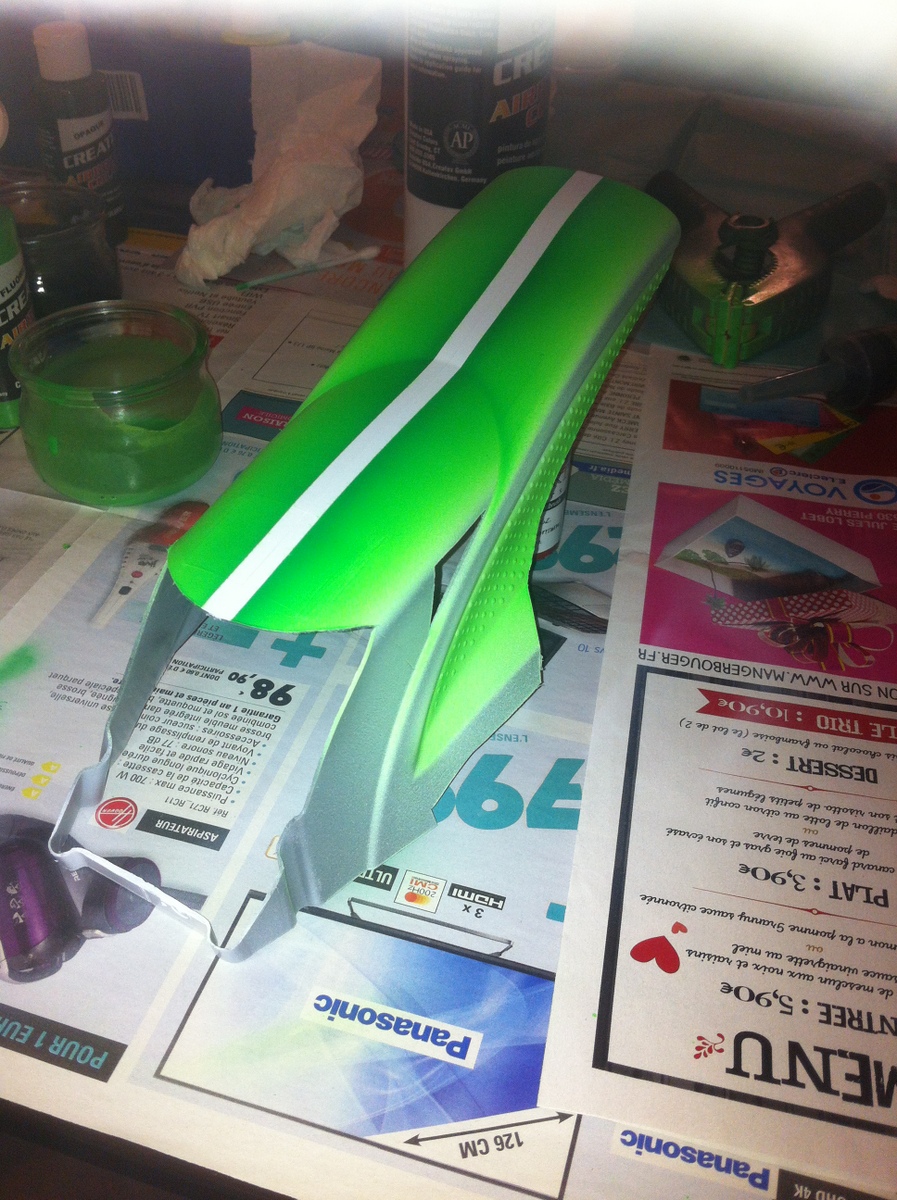

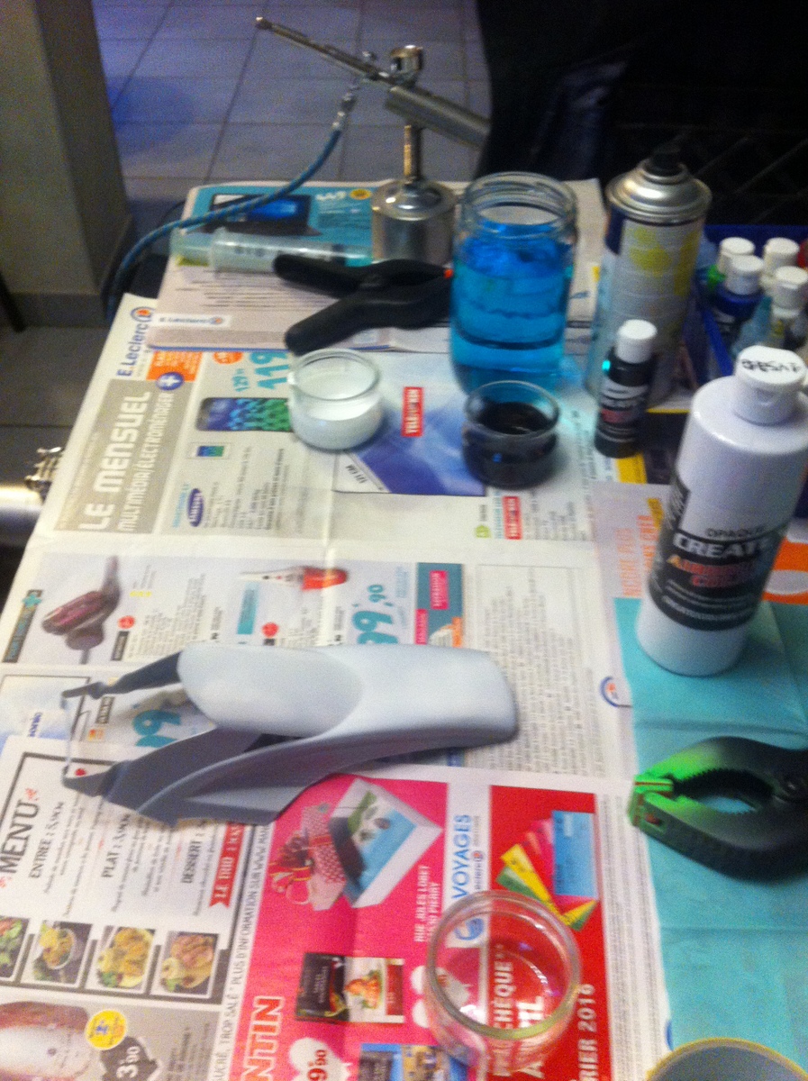

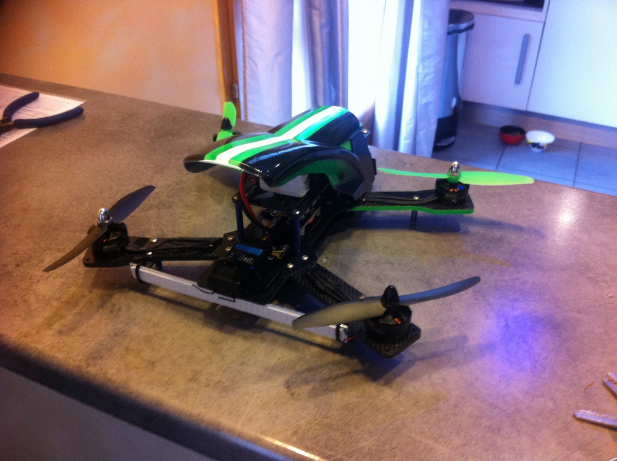

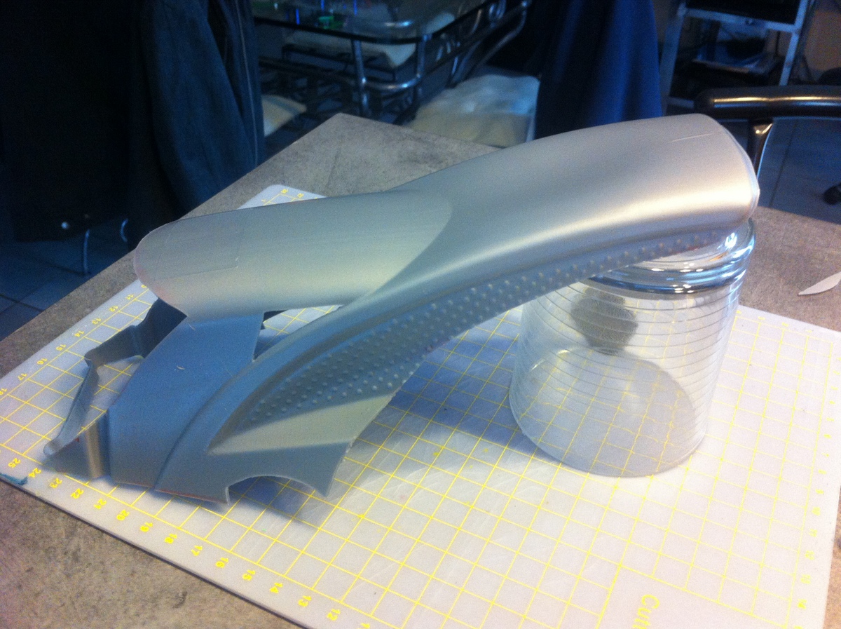

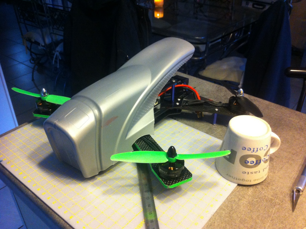

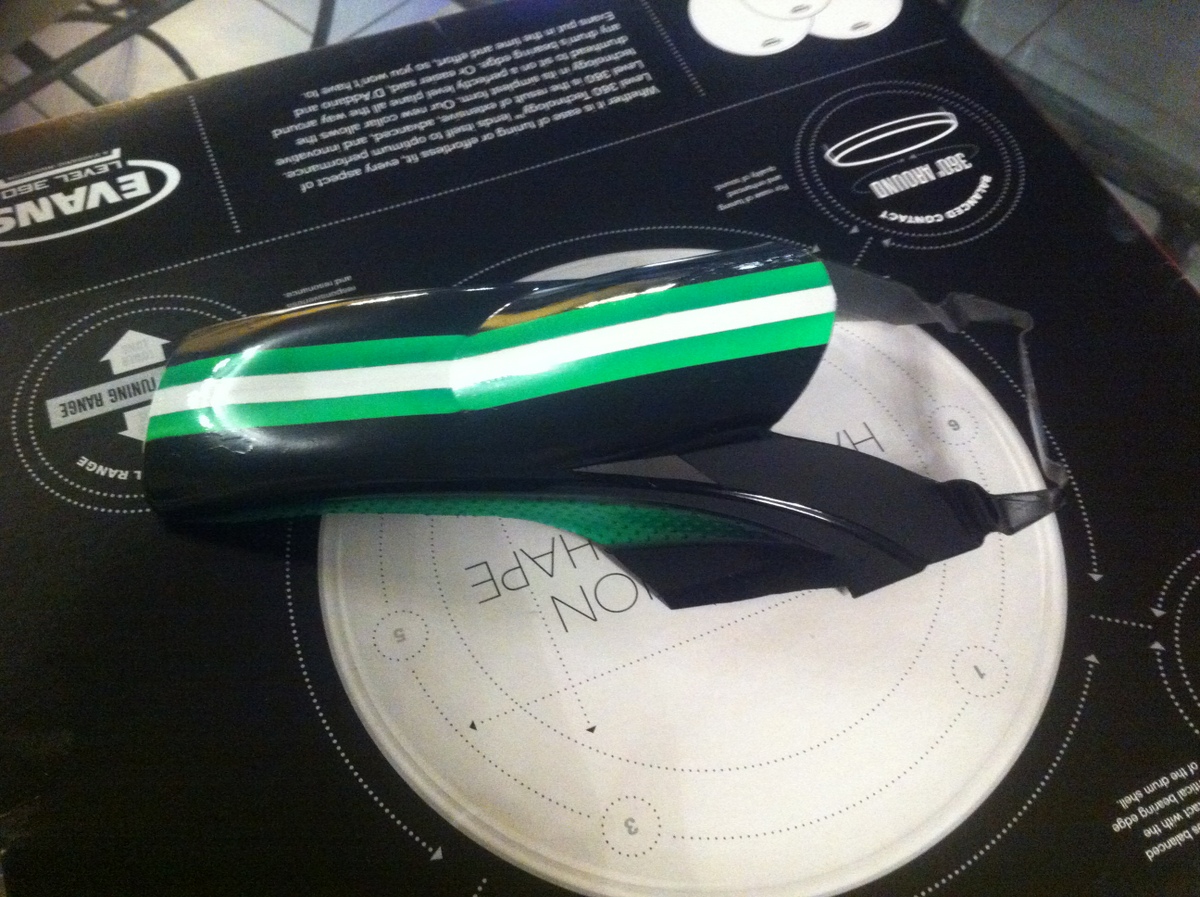

Zark51 12 Posté(e) 9 février 2016 (modifié) Salut à tous . petite journée de bricolage étant en convalescence je me faisait un peu chié et le temps dans le nord est horrible lol !! du coup ...... trouver ce bidon dans le garage après quelques coups de scalpel et parti dans mon délire lol !! Aller petit passage à l'aérographe histoire que se soit moins moche même si je sais que la peinture va voler lol .. un petit coup de vernis et hop et voila après mise en place sur le drone et me reste plus qu'a faire la fixation avec une petite barre de carbone même système que les bulles hélico enfaite . voila comment j'ai réaliser une canopy au moindre coup et en une après midi lol pour mon racer c'est plus sympa il a de la gueule je trouve , j'ai d'autre bidon sa me donne des idées d'ailleurs le top serais des transparent pour peindre a l’intérieur , demain je ferais les fixations je vais laisser sécher le vernis tranquillement .. Enjoy .. Modifié 10 février 2016 par Zark51 3 Emmanuel, DRHONEgirl69 et Kilauha ont réagi à ceci Partager ce message Lien à poster Partager sur d’autres sites

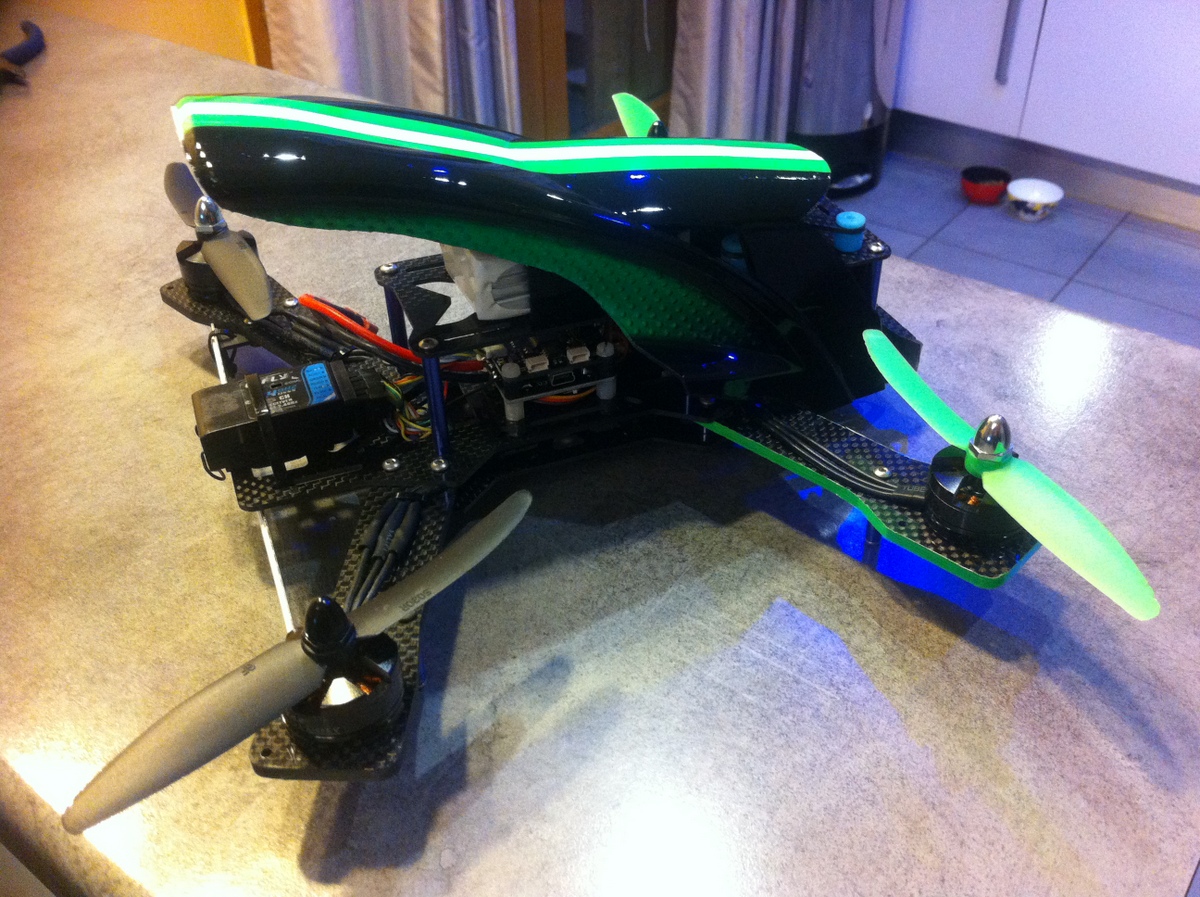

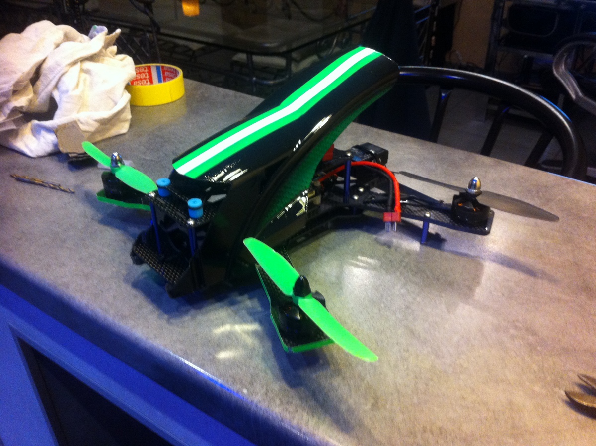

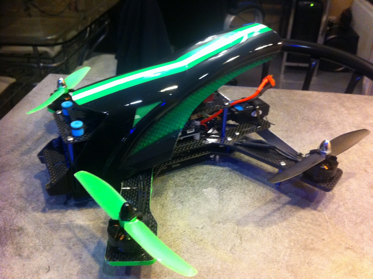

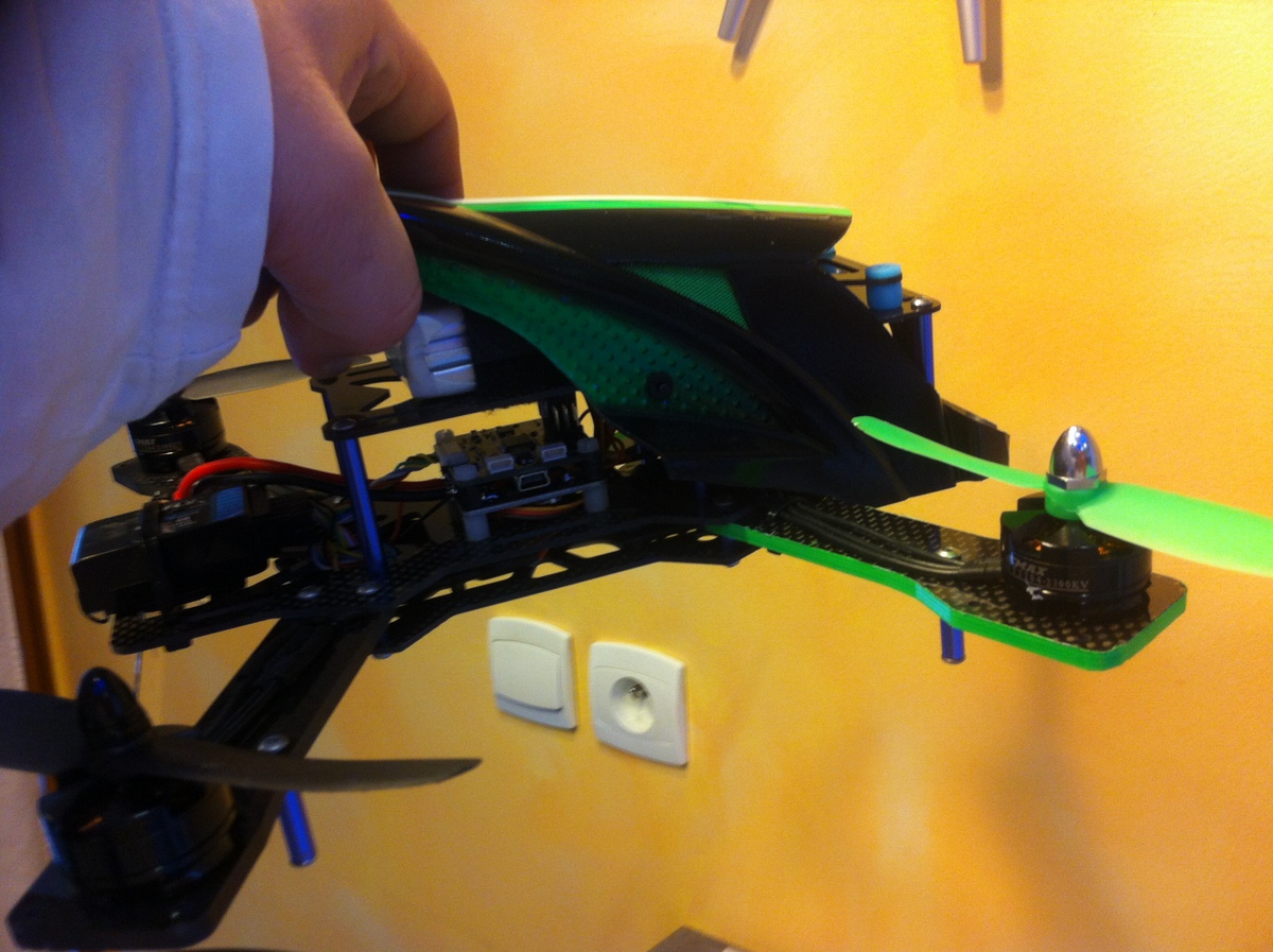

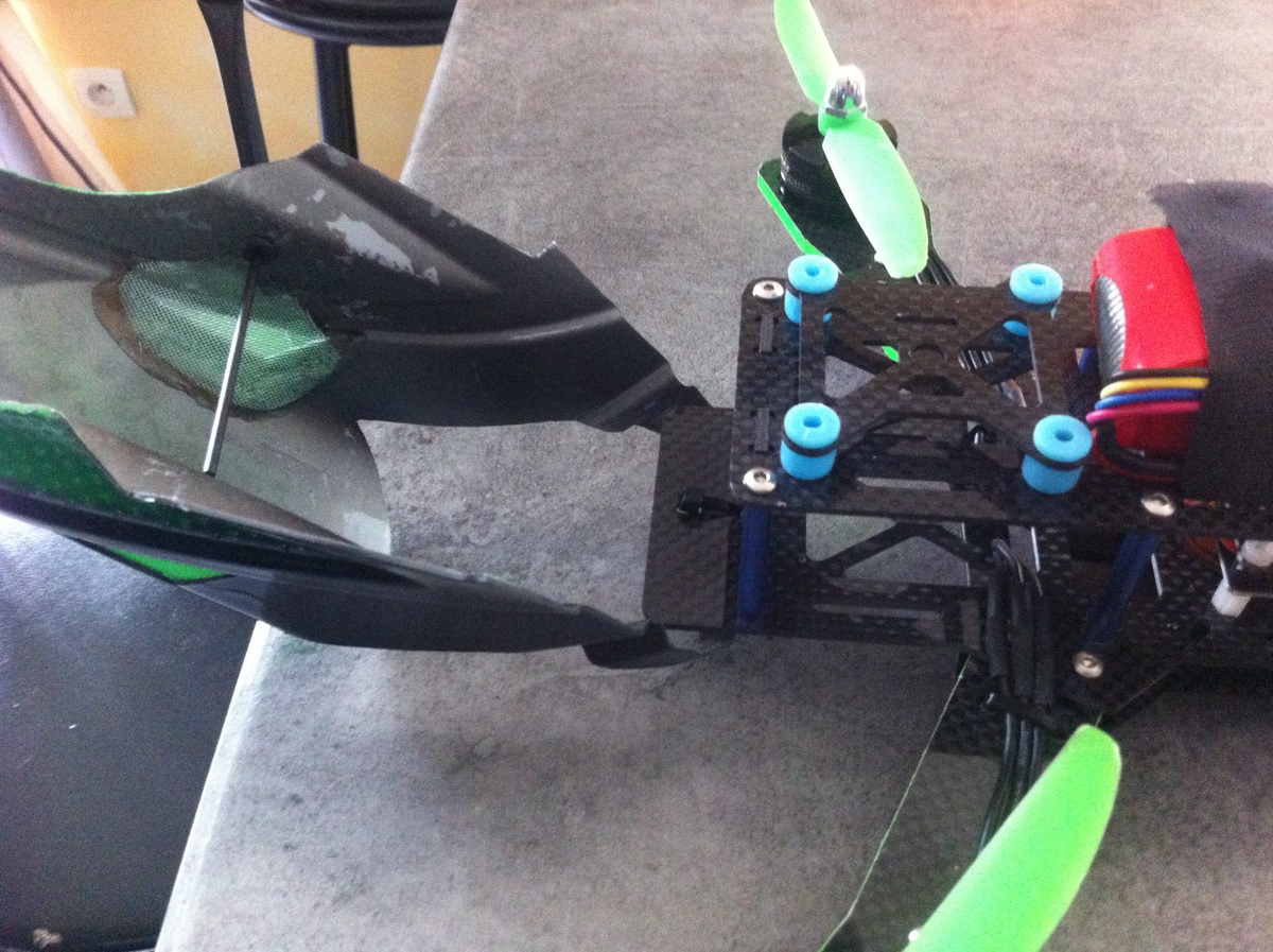

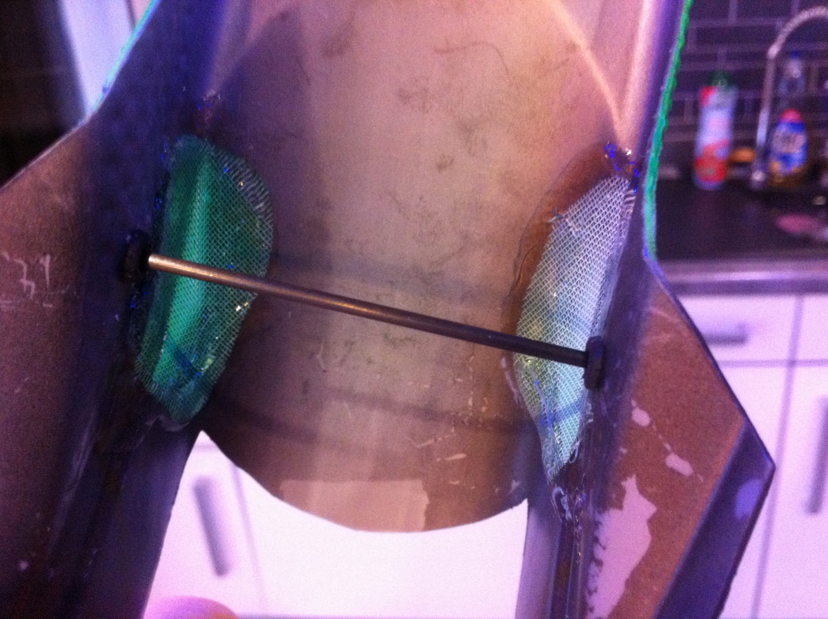

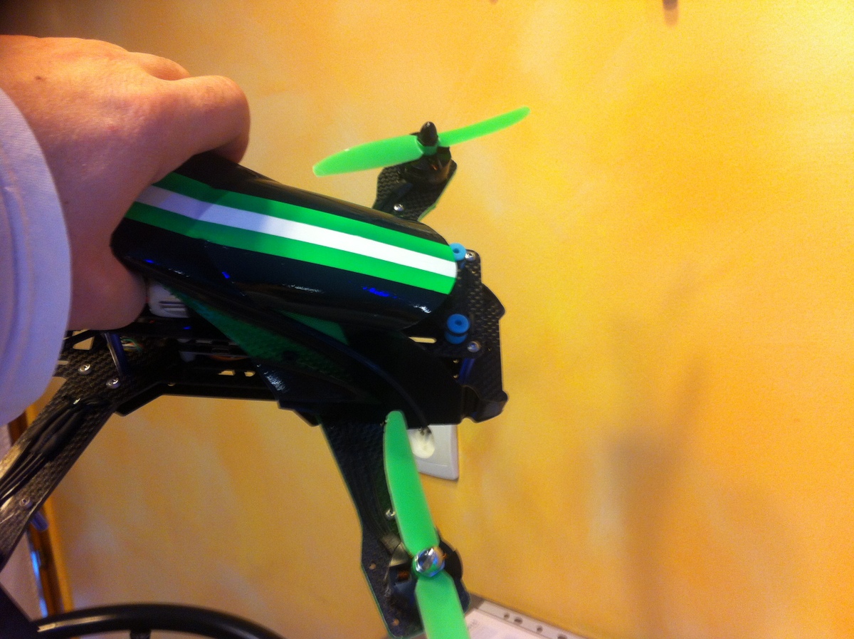

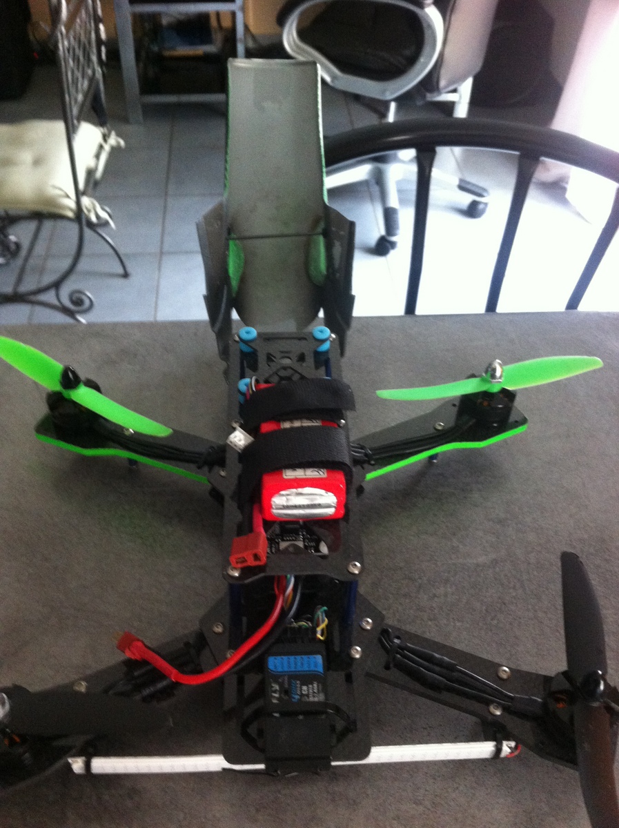

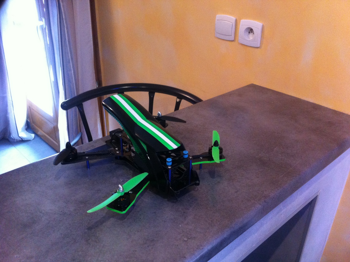

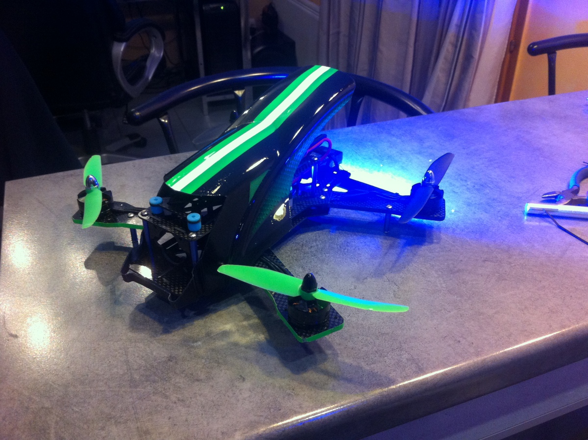

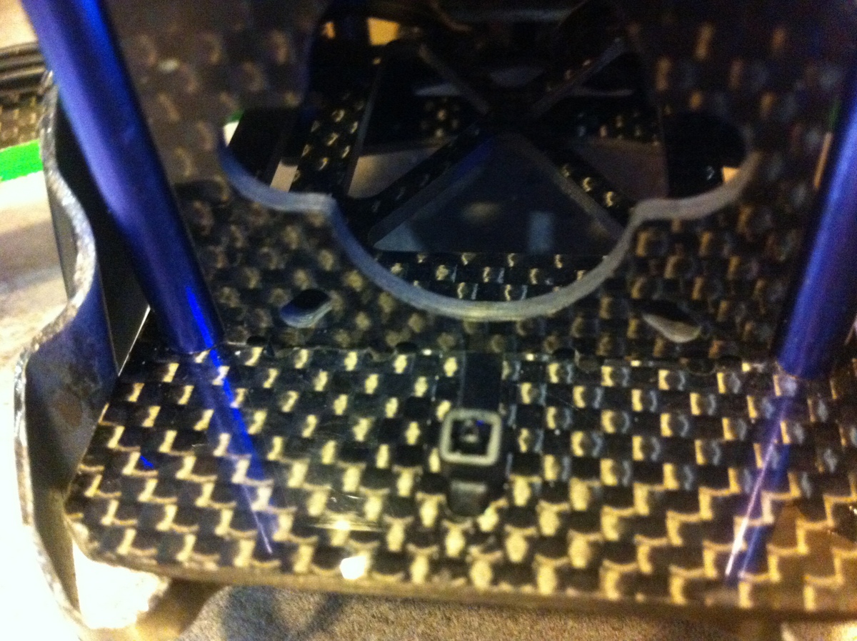

Zark51 12 Posté(e) 10 février 2016 (modifié) coucou tout le monde , super merci pour vos coms font plaisir j’espère que cela vas aider d'autre personne voulant se lancer Enorme, super sympa a partir d'un bidon c'est a peine croyable :p Pour ce qui est du temps du nord, je compatis....... pas eu un seul beau jour depuis... longtemps.. j'espère que le soleil va se pointer quand j'aurais monté mon QA250 J'avoue que c'est même pas la peine de pointer le nez dehors :mdr:bon courage pour ton montage Super sympa j attends le retour sur la résistance. Pas de soucis , par contre j'avais pas penser à organiser de crash test hein ... on va attendre le moment ou il iras par lui meme Aller , je vous met la suite de ce matin je vient de faire 2 trou avec un foret de 3.5 ,enfiler mes 2 petit silent bloc récupérer d'une vieille canopy d'helico . un petit rizlan devant hop : je suis un peu surpris de comment cela tient bien lol j'en revient pas même, je peut le prendre l'agrafeuse par le manche et la secouée sa ne bouge pas .. wouah ... !! et voila montage fini avec la fixation super rapide à faire Joli petit Cul je trouve Bybye Modifié 10 février 2016 par Zark51 Partager ce message Lien à poster Partager sur d’autres sites

Zark51 12 Posté(e) 10 février 2016 (modifié) pour serrer mon velcro je declipse la petite barre en carbone du caoutchouc et la canopy bascule un peu comme le Robocat , comme sa je laisse en place mon rizlan Modifié 10 février 2016 par Zark51 Partager ce message Lien à poster Partager sur d’autres sites
