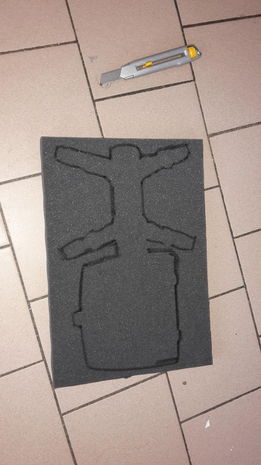

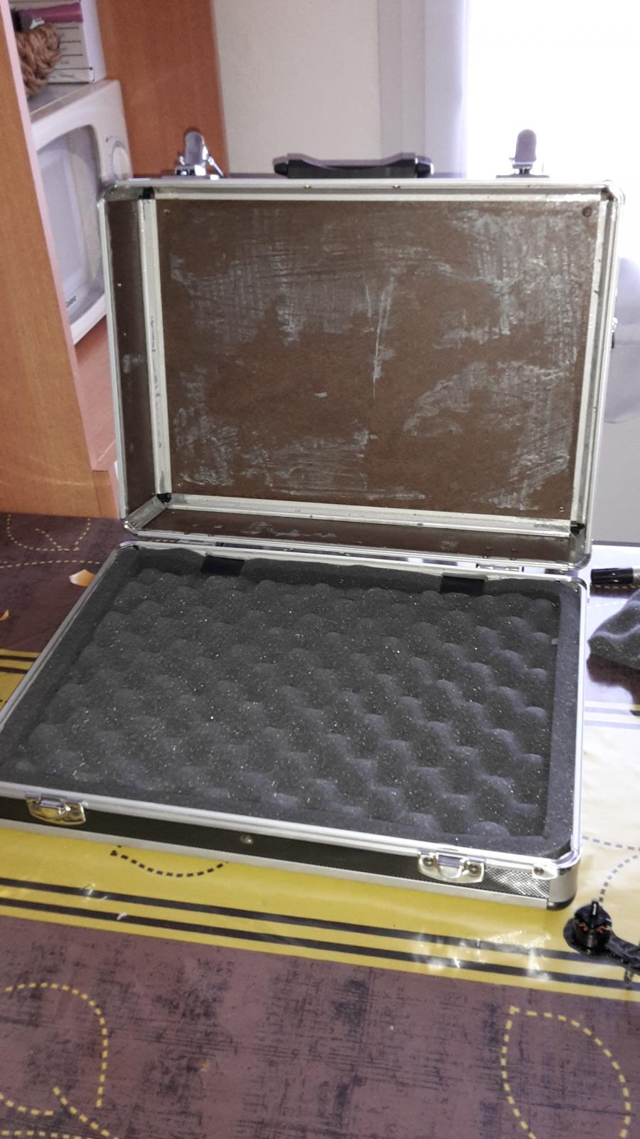

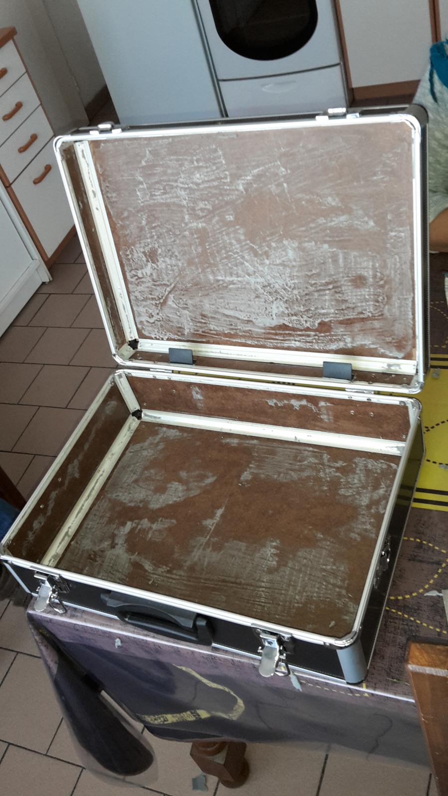

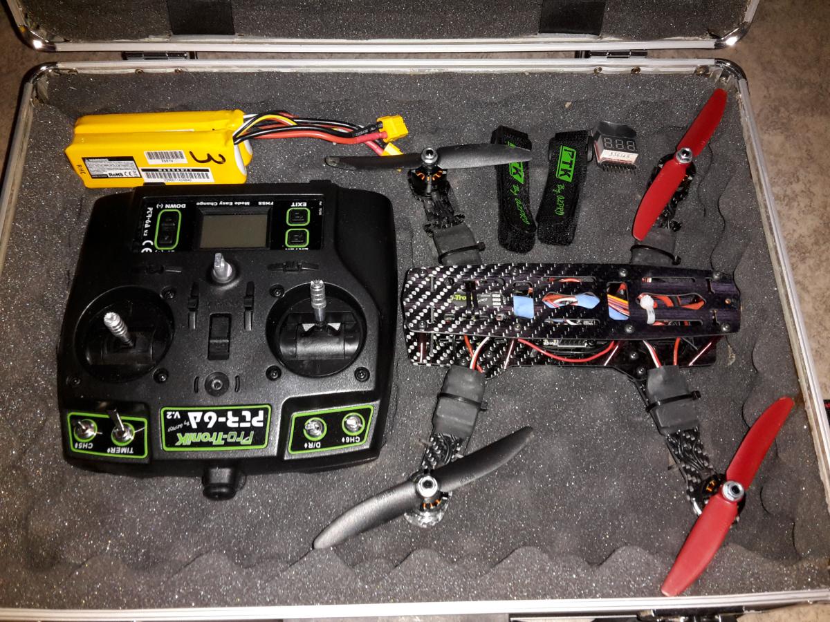

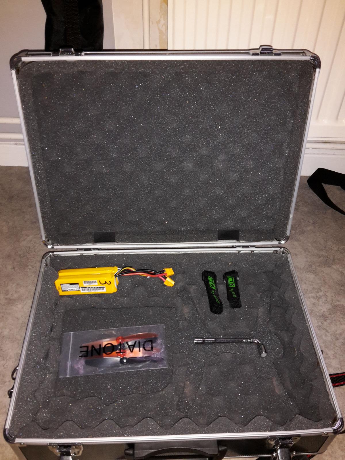

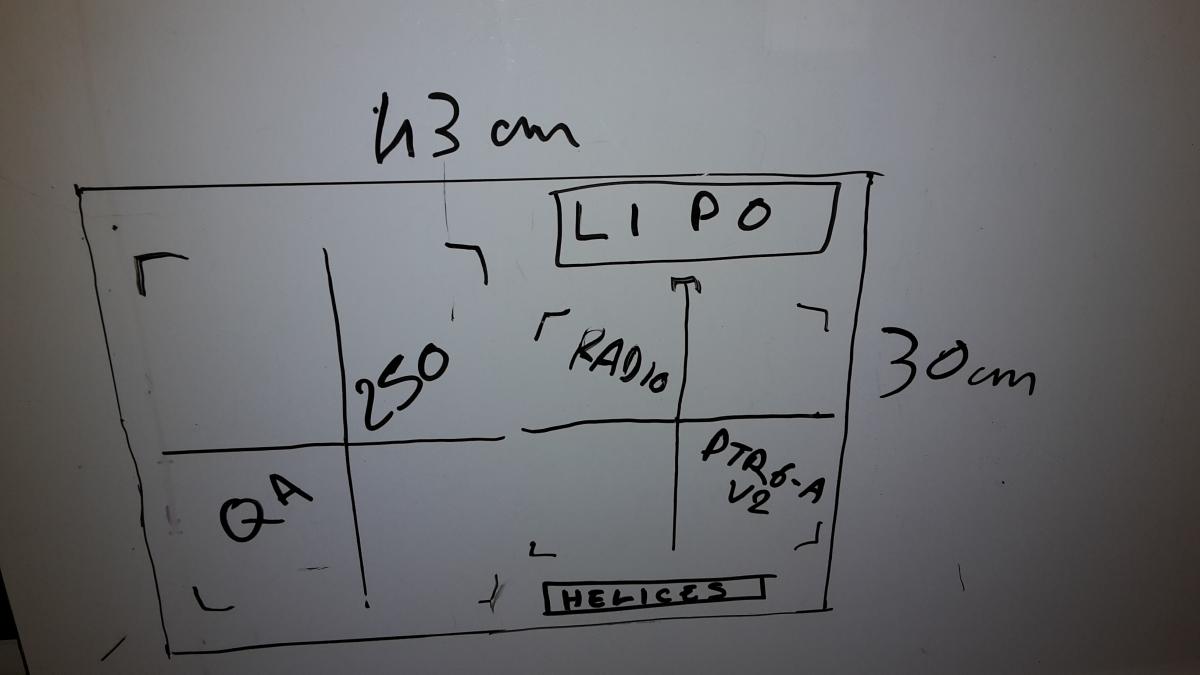

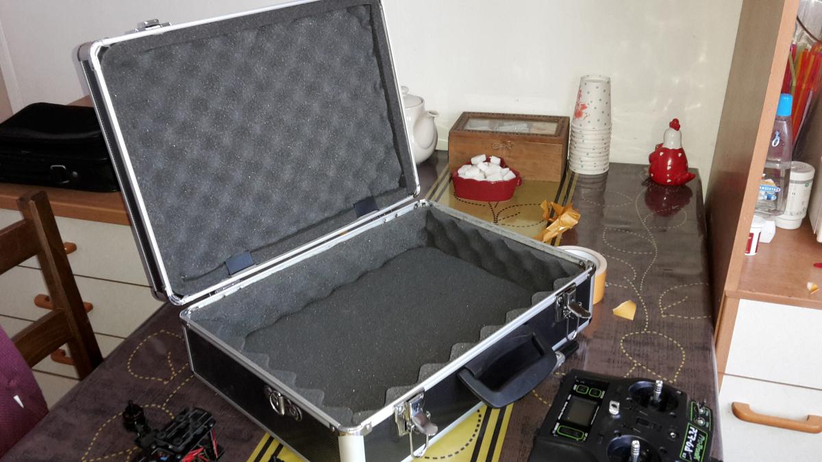

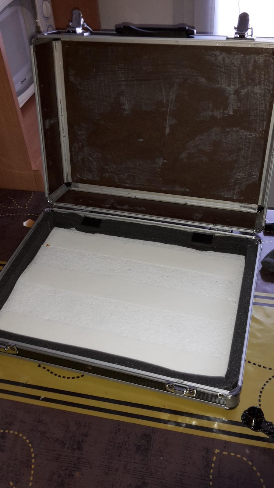

Ayden151 37 Posté(e) 16 février 2016 (modifié) Bonjour bonjour ! Comme je suis un vrai petit mouton, et que je sais rien faire tout seul, j'ai vu les différents post concernant les valises de transport ! N'étant pas un fou du bricolage, je me suis quand même lancé dans cette petite aventure, à faible budget (50€ au total). J'ai pris les mesures d'une valise du roi du bricolage, soit 430*300*150 J'ai donc élaboré ce petit plan, avec les mesures quasi réelles du drone et de la radio : Ce matin, je vais chercher cette fameuse valise, avec des isolations de porte de garage, et de l'isolation acoustique, ainsi qu'un rouleau de polystirene 6mm et du scotch double face. J'ai commencé par enlever l'intérieur d'origine de la valise : Ensuite, j'ai rempli le couvercle de 6 couches de polystyrene collées entre elle avec du double face, et j'ai entouré le couvercle d'isolant de porte : Puis j'ai mis une couche d'isolant acoustique : Seconde partie de la mallette: L'isolant de porte n'étant pas assez large, j'ai découpé des bandes d'isolant acoustique que j'ai collé au double face sur le contour de cette partie de la mallette, puis pour la grande surface j'ai mis deux couches d'isolant imbriquées entre elles, ce qui donne une surface plate, et bien confortable pour le bébé : Pour finir, j'ai découpé dans une couche d'isolant acoustique le patron du drone et de la radio, cela donne un entourage au matos dans la mallette pour pas que tout bouge pendant le transport Et voici le résultat avec matériel à l'intérieur (sur cette photo on ne voit pas la couche de mousse qui tient le tout) Tout tient à peu près en place, je mets les lipo et hélices vers le bas pour pas que ca gigote en mouvement, par contre impossible de faire entrer le drone avec ses hélices ^^ Voila, content de cette petite expérience, j'espere qu'elle inspirera d'autres débutants infortunés comme moi Ciao ciao bonne journée ! PS : Avec le temps magnifique aujourd'hui j'ai enfin pu tester mon QA250 sur le terrain de foot, post et vidéo à venir ! Modifié 16 février 2016 par Ayden151 Partager ce message Lien à poster Partager sur d’autres sites

Ayden151 37 Posté(e) 16 février 2016 travail propre. Par contre, enlever les hélices, pas pour moi., ça va vite te gaver. Ouais mais j'ai pas d'autre solution j'ai essayé dans tous les sens, ca ne passe pas avec hélices... Puis je ne pense pas que je volerai tous les jours avec le mauvais temps régulier "din ch'nord" Merci pour vos commentaires en tout cas ça fait plaisir, j'ai pas l'habitude de bricoler comme ça, non seulement c'est un plaisir de le faire, mais c'est tout aussi plaisant de voir des commentaires qui en disent du bien ! Partager ce message Lien à poster Partager sur d’autres sites

Ayden151 37 Posté(e) 16 février 2016 Moi ca passe pas a cause de l'epaisseur de mousse que j'ai aux parois ^^ Partager ce message Lien à poster Partager sur d’autres sites

Ayden151 37 Posté(e) 17 février 2016 Voila voila ^^ donc pour le moment je laisse comme ca et quand j'aurais une idee de genie pour changer ca, vous serez au courant Envoyé de mon téléphone, excusez les fautes :$ Partager ce message Lien à poster Partager sur d’autres sites

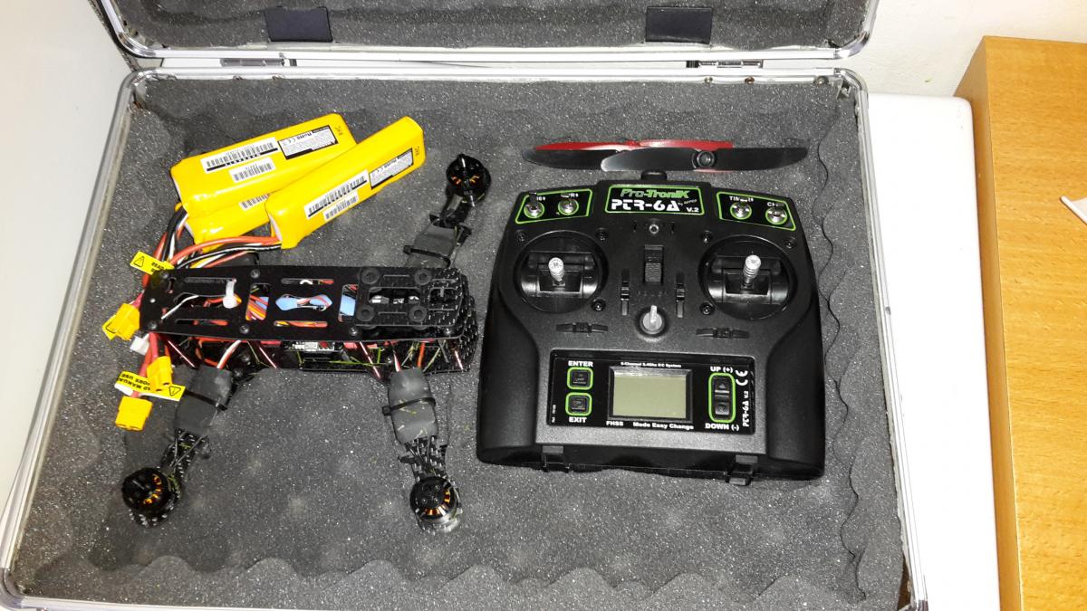

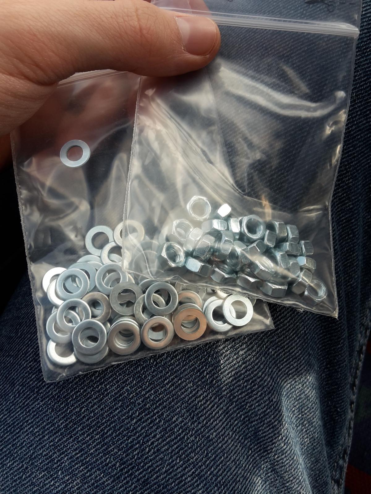

Ayden151 37 Posté(e) 24 février 2016 C'est pas pour déterrer le sujet, mais je fais un petit UpDate par rapport a la dernière fois, à la fois sur la valise, et sur le drone Lors de ma dernière chute, j'ai perdu les pointes qui serraient les hélices .. Aujourd'hui je suis allé acheter des écrous et des rondelles chez monsieur bricol'tout Alors j'ai monté tout ça, j'ai fait du vol avec, j'ai pas vraiment eu de gros crash je peux pas vous dire si ca tient, mais comme TGH fait ça je présume que c'est du bon J'ai également légèrement amélioré ma valise. J'ai taillé un peu les mousses sur les cotés pour pouvoir caler le drone avec ses hélices voila voila, j'ai fini ma mise a jour Bonne soirée à tous ! Partager ce message Lien à poster Partager sur d’autres sites
Kilauha 654 Posté(e) 24 février 2016 Nickel la valise Par contre les écrous nylstop auraient été mieux car j'en ai eu des normaux, et je les ai perdu aussi nylstop jamais, pourtant je les ai desserré/resserré énormément. Partager ce message Lien à poster Partager sur d’autres sites
the guitar hero 4 733 Posté(e) 24 février 2016 je confirme Partager ce message Lien à poster Partager sur d’autres sites
Ayden151 37 Posté(e) 24 février 2016 J'ai demandé conseil au vendeur, sachant que j'aurais forcément à les démonter/remonter, il m'a conseillé les normaux avec des rondelles, car le nylon des Nylstop pourrait casser au démontage x) De toute façon si ça ne tient pas j'irais chercher des Nylstop, c'est pas cher du tout donc bon.. J'ai fini le montage de mon vol de cet après midi, me reste plus qu'a upload (le plus long bien sur...) Partager ce message Lien à poster Partager sur d’autres sites
Kilauha 654 Posté(e) 24 février 2016 J'ai du démonter mes nylstop des 10 ène de fois (et oui, je ne fais que ça, je passe plus de temps à changer mes hélices qu'à voler pendant mes sessions low riding avec obstacles), et les miens tiennent toujours. Et au pire m'en reste encore une 20 ène dans mon sachet... Donc quand tu n'auras plus d'écrous normaux, passent aux nylstop Partager ce message Lien à poster Partager sur d’autres sites
