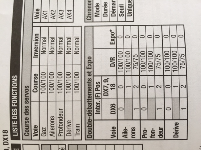

j'ai craqué et je me suis acheté le Blade inductrix 200 FPV !
J'ai un gros problème pour la programmation, car j'ai essayé plusieurs de programmer via le mode d'emploi, mais je ne suis pas encore specialiste !!!!
j'ai une spektrum DX6, mais je ne trouve pas les paramètres de configuration en rapport avec ma radio, je ne comprends pas ????
1. Je dois choisir mode avion ou multirotor
2. mode de vol : inter1 : inter B
                           inter 2 : desactivé
alors je vais dans ma radio et je vais dans parametrre systeme et puis reglage  mode de vol : mais c'est different et il est marqué inter MV et dans un cadre : inactif alors je choisi inter B et puis je cherche inter 2 : en mode inactif et je ne trouve pas ???
Pour lasuite c'est la meme chose !!!!
j'ai meme mis des photos du tableau de programtion et de ma DX6 !
quelqu'un n'aurais pas le fichier SPM complet ou bien m'aider a programmer .....
je suis vraiment nul !!!!!

Met le lien de la notice, je regarderais ça, car tes photo j'y comprend rien et ça fait mal au cou...
Ps je viens de trouver la notice, je regarde et te dit ça...
Bon alors :
Mode AVION :
Liste des Fonctions => Installation Servos => Inversion (déplace le curseur de la voie AX1 pour qu'il soi en haut)
Liste des Fonctions => Paramètres du Système => Affectation des voies => >> => Sources des voies
5 Train : B
6 Aux1 : I
Reglage mode de vol =>
Inter 1 : Inter B
Inter 2 : inactif
Modes de vol Parlées =>
Nom du mode de vol : Mode Stabilité  Petits débattements
                   Voix/Son : Mode Stabilité
En restant dans le menu, il suffit de bouger l'inter B pour pouvoir nommer la fonction et le son attacher a la dite position :
Inter B => 0 = Mode Stabilité, Petits débattements
Inter B => 1 = Mode Stabilité, Grands débattements
Inter B => 2 = Mode Agilité
Je pense qu'il y a possibilité d'avoir le mode Stagilité... ;)
Ps je ne possède pas de 200 inductrix, je ne peut pas vérifier les réglages...

Bonjour à tous ....
ce message est pour vous et en particulier à Blitz pour la programmation qui m'a donné et dont j'ai quelques soucis ...
J'ai mis en mode avion ( mode acro dans mon cas avec ma DX )
ensuite : Liste des Fonctions => Installation Servos => Inversion (déplace le curseur de la voie AX1 pour qu'il soi en haut)
et cela je n'ai pas bien compris car je ne sais pas comment faire ?
je vais dans course, puis je vais sur AX1 avec la molette et puis j'appuie sur la mollete pour à nouveau selectionner AX1 et là j'ai marqué 100 et je peux soit augmenter ou diminuer cette valeur il y a un petit curseur qui se deplace vers la droite ou la gauche !
Alors svp dans quelle sens et quelle valeur ? MOI J'AI MIS  VALEUR 100 ET IL EST A DROITE, correcte ou pas ?
ensuite : Liste des Fonctions => Paramètres du Système => Affectation des voies => >> => Sources des voies
ici c'est marquer affectation des voies et j'ai fais comme il a dit : 5: Gear et 6 : Aux1: Aux 1, voila c'est fait
ensuite :
alors j'ai fais la même chose mais il y a des différences sur mon écran :
Nom du mode de vol : MODE DE VOL 1 ???? je ne comprends pas ??? ou bien je dois marquer (ECRIRE CELA)  moi même cela : Mode Stabilité  Petits débattements
Alors j'ai sélectionné Voix et Son et j'ai trouvé : Mode stabilité, CA C'EST OK
ENSUITE
Mode Stabilité, Grands débattements : cela non plus je n'ai pas trouvé dans la liste, maos j'ai trouvé : STAB. ANGLE GRAND
ENSUITE QUE FAUT IL FAIRE ????
TESTER SI CELA FONCTIONNE AVEC LE DRONE ?
"je vais dans course"
Inversion pas course, change de menu avec la roulette...
Ps => Page 117 de la notice de la DX6 => Inversion de la direction
"ici c'est marquer affectation des voies et j'ai fais comme il a dit : 5: Gear et 6 : Aux1: Aux 1, voila c'est fait"
C'est situer en bas a droite de l'afficheur et ça permet d'accéder au menu => Source des Voies...Ce que tu a fait ne sert a rien...

"MODE DE VOL 1 ???? je ne comprends pas ??? ou bien je dois marquer (ECRIRE CELA)  moi même cela : Mode Stabilité  Petits débattements"
je dois marquer (ECRIRE CELA)  moi même => Voila, et il faut en faire 3 pas seulement 1...
Ps Page 105 de la notice de la DX6 => Noms des Modes de vol et modes de vol parlés
"ENSUITE QUE FAUT IL FAIRE ????"
Déjà recomence avec les bon menu et les bon réglages, notamment les voies la 5 pour les mode de vol et la 6 pour pouvoir couper les moteurs avec l'inter I...

Bon on reprend..Tu reste dans le menu "Mode de vol Parlées" et tu bouge l'inter B :
Inter B en position 0 <= tu fait les réglages suivent :
Nom du mode de vol : Stabilité Petits débattements <= C'est a toi de l'écrire et c'est l'indication que tu aura sur l'écran principal quand l'inter B sera sur 0...
                   Voix/Son : Stabilité angle bas <= ça tu le trouve dans les fichier son...
Inter B en position 1 <= les nom que tu a mis quand tu était en position 0 vont changer, donc tu recommence :
Nom du mode de vol : Stabilité grand débattement <= C'est toujours a toi de l'écrire
                   Voix/Son : Stabilité angle haut <= pareille, c'est dans les fichier son
Inter B en position 2 <= les nom vont encore changer, alors même punition :
Nom du mode de vol : Agilité <= bon tu a compris, tu l'écrie
                   Voix/Son : Agilité <= toujours dans le fichier son
Apres tu revient sur l'écran principal, quand tu bouge l'inter B :
A l'écran tu doit avoir le nom que tu a écrie en haut a gauche
la DX6 doit te dire se qui correspond, le son que tu a mis...
Exemple pour la position 0
Sur l'écran tu dois avoir => "Stabilité Petits débattements"
La DX6 doit te dire         => "Stabilité angle bas"
Ca doit faire ça pour les 3 position de l'inter B avec l'affichage et le son que tu a rentrer...

j'ai testé hier mon Blade Inductrix 200 et HEUREKA il vole !!!! un grand merci à Blitz .......
au niveau de la coupure des moteurs, c'est via le bouton poussoir Bind et j'aimerais savoir si il est possible de changer cette fonction et le placer sur l'interrupteur H ????
Dans les menus de ta radiocommande, il y a une option "coupure des gaz" à laquelle tu peux attribuer l'inter de ton choix
