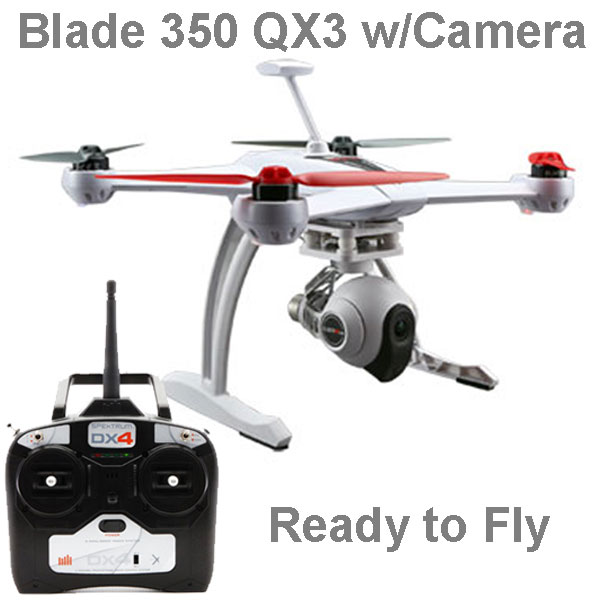

the guitar hero 4 733 Posté(e) 2 avril 2016 Ca descend, comme avec, par exemple, le 350QX3 en mode Smart... oui mais pour le 350, le manche n'est pas au centre. et ça ne pose pas de problème particulier que ce soit une commande d'altitude . Partager ce message Lien à poster Partager sur d’autres sites
blitz 2 247 Posté(e) 2 avril 2016 oui mais pour le 350, le manche n'est pas au centre. et ça ne pose pas de problème particulier que ce soit une commande d'altitude . Si si, sur la DX4 livrer avec le QX3 la manette est bien au centre, c'est pas vraiment une commende d'altitude mais plutôt un +/- comme sur le Phantom... + => tu monte Neutre => il ne bouge plus - => tu décent Extrait de la notice : La commande des gaz du 350 QX3 modifie l’altitude du quadcoptère selon que le manche est déplacé au dessus ou au dessous de la moitié de sa course. Quand vous déplacez le manche au dessus de la moitié de la course du manche, le quadcoptère prend de l’altitude. Quand vous déplacez le manche au dessous de la moitié de la course du manche, le quadcoptère perd de l’altitude. Plus vous éloignez le manche de la position milieu, plus la prise ou perte d’altitude sera rapide. Pour effectuer le décollage, déplacez le manche des gaz légèrement au dessus de la position milieu, le 350 QX3 prendra doucement de l’altitude. Quand le quadcoptère atteint l’altitude désirée, replacez la manche des gaz en position milieu pour verrouiller cette altitude. Alors que sur un 350QX/QX2 l'altitude correspond au placement de la manette des gaz : Décollage Levez légèrement le manche des gaz (10-15%) audessus de la position basse. Dans le Mode Smart l’altitude du 350 QX2 correspond à la position du manche des gaz. La position basse du manche correspond à l’appareil posé au sol, la légère augmentation des gaz provoquera un stationnaire bas, et plus le manche des gaz sera poussé vers le haut, plus le 350 QX2 prendra de l’altitude, jusqu’à atteindre l’altitude maxi de 45m environ. Partager ce message Lien à poster Partager sur d’autres sites
