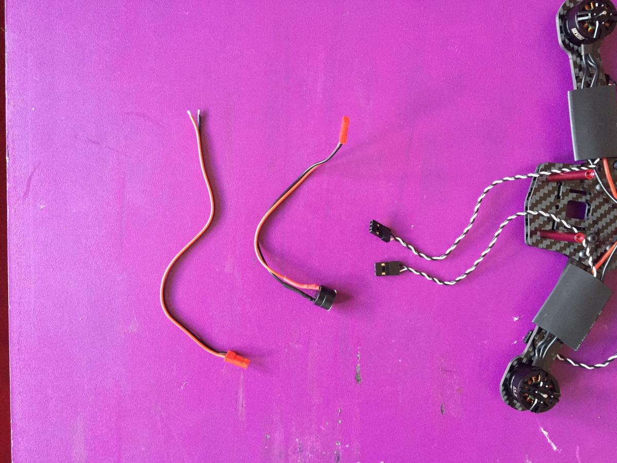

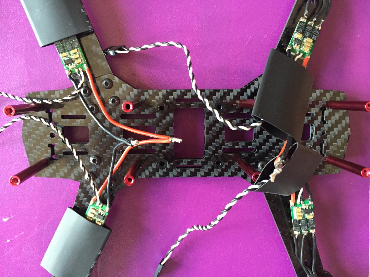

voila j'ai réussie a mettre une image, vous pouvez me dire sur les câbles des esc .

Ton câble avec la fiche jst, c'est plutôt pour un buzzer, pas de rouge donc ESC opto donc pas de bec = pas de 5v.
Sur ta photo, tu n'a pas de 5v donc impossible d'alimenter ta naze.
Si tu a rien pour te fournir le 5v dans ton colis, il y a un problème... Rapproche de ancien partenaire, il va te dire.

Mon buzzer est déjà câblé et en plus dans le kit j'ai le fameux cable seul, cela dit je fais comment pour mes esc.
voici une photo du buzzer
le bout de cable que tu nous montres avec la prise rouge, c'est une prise jst pour alimenter le kit fpv.

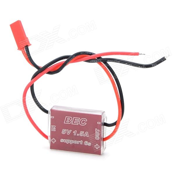

un bec 5 v, ça ressemble à ça.

Bizarre que ce soit des opto. Il n'y à pas de carte de puissance justement car c'est les esc qui alimente la naze. Tu peux prendre une photo de ton esc sans la gaine ?
Mais d' après la photo c'est bien des opto... Faudrai envoyer un petit email à ancien partenaire avec cette photo, il a peut être mis d autres esc.

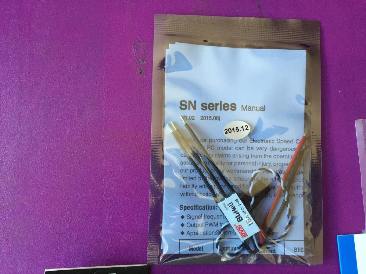

voici des photos du kit reçus + un zoom sur mes esc.  et ah oui pourquoi avoir reçus 5 esc. identique ? or on en a besoin que de 4 ?
Les esc sont a 16A ? En plus opto?
Normalement esc 10A, dans le kit QA250...
Si je ne me trompe pas, mais après je dis ça mais qui peut plus peut moins, la tu as de la marge!!!
Seulement les optos c'est pas bon dans ton cas...
Il faudra les contacter chez ancien partenaire
Modifié par Djkill972
En gros, la bonne nouvelle c'est que tu a des ESC un peu mieux que prévu et en plus une en rab, la mauvaise nouvelle, c'est qu'il te manque une pièce crucial pour assembler ton quad.
