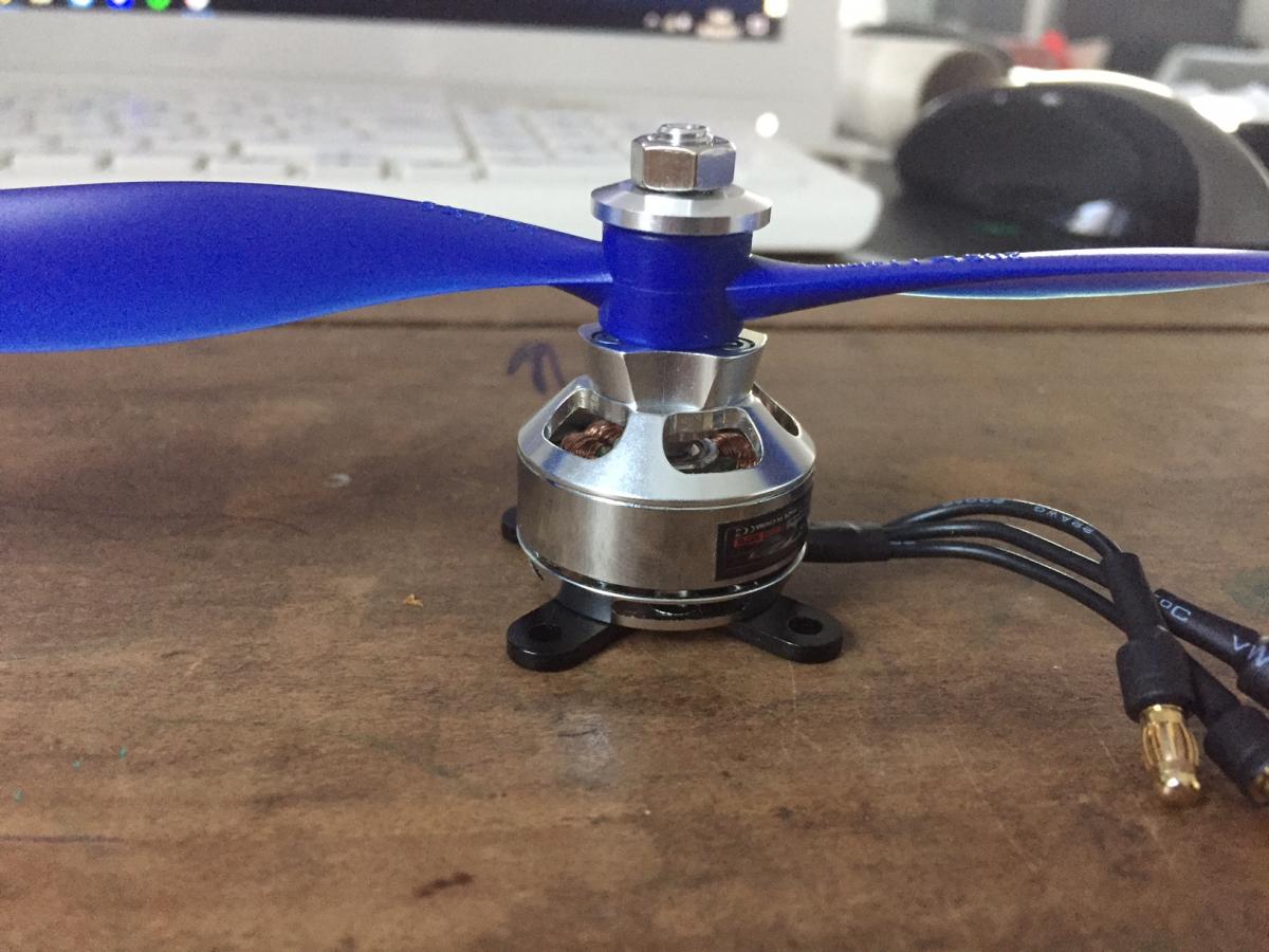

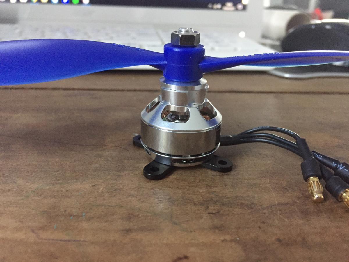

Gaud86 0 Posté(e) 19 avril 2017 Dans quel sens vous les monteriez ? A : B: Partager ce message Lien à poster Partager sur d’autres sites
Kilauha 654 Posté(e) 19 avril 2017 La coupelle au dessus de l’hélice pour bien la maintenir avec l'écrou. Partager ce message Lien à poster Partager sur d’autres sites
Eric51200 3 162 Posté(e) 19 avril 2017 Version A, pour moi. Partager ce message Lien à poster Partager sur d’autres sites
Philou 160 Posté(e) 20 avril 2017 Toujours une rondelle entre un écrou et une pièce à immobiliser, à fortiori si elle est en plastique Partager ce message Lien à poster Partager sur d’autres sites
