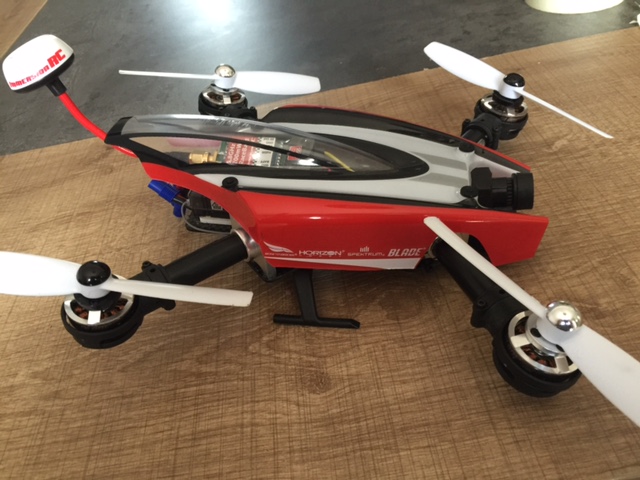

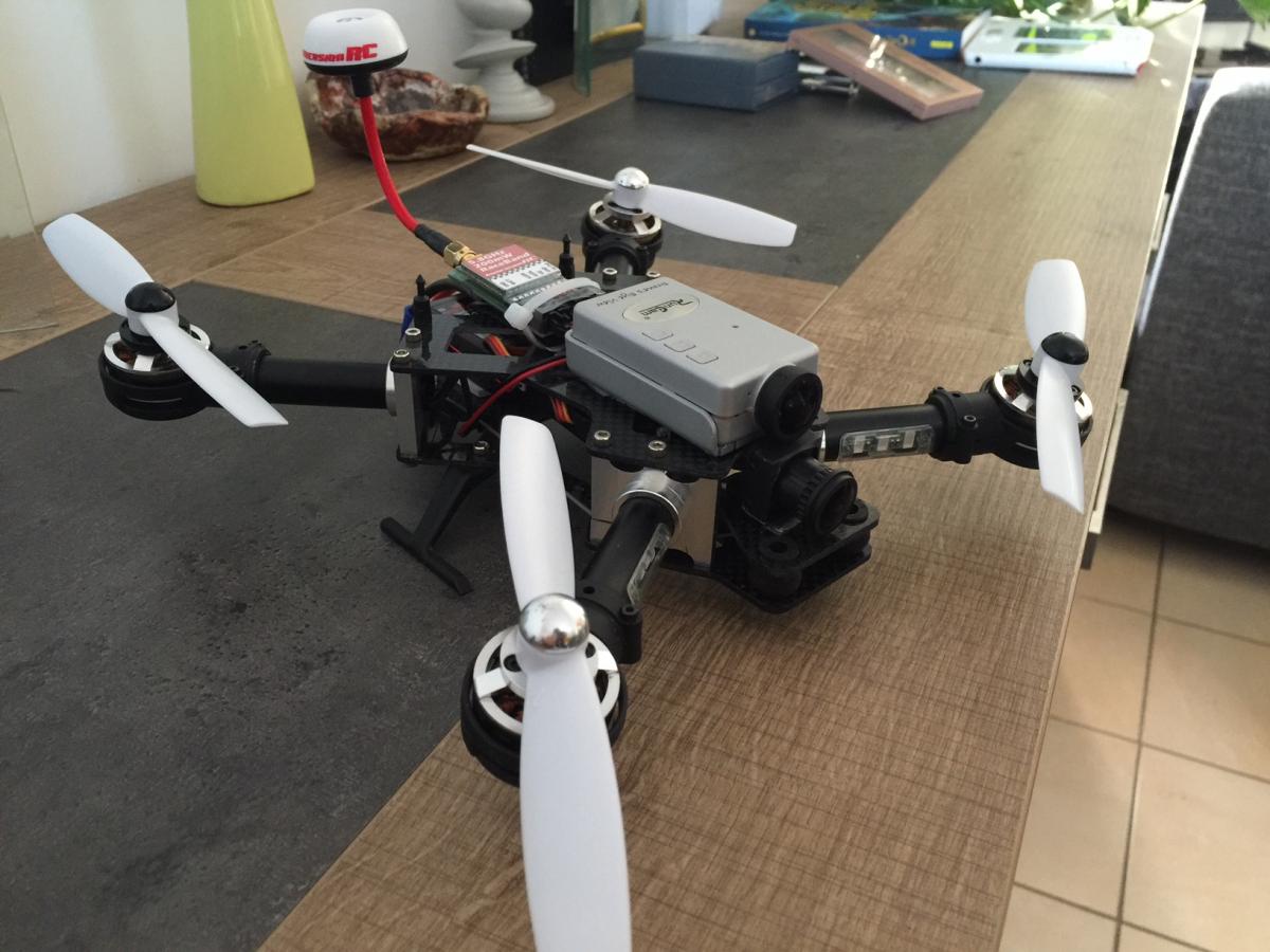

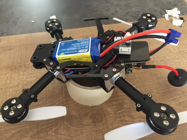

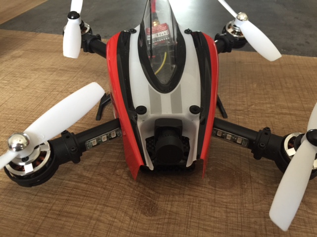

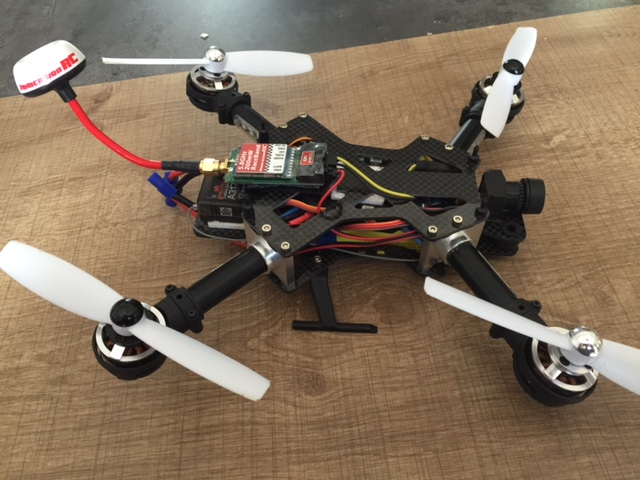

Diavel22 13 Posté(e) 5 mars 2016 Quelques photos de mon montage. Quelques parasites a l'accélération... Partager ce message Lien à poster Partager sur d’autres sites

Diavel22 13 Posté(e) 20 mars 2016 (modifié) Je t'ai repondu. Pour info pour tout le monde j'ai tout commandé mon materiel sur StudioSport. Et pour les parasites ca a été reglé en alimentant ma cam via l'émetteur qui est alimenté lui même par le filtre. Modifié 20 mars 2016 par Diavel22 Partager ce message Lien à poster Partager sur d’autres sites
