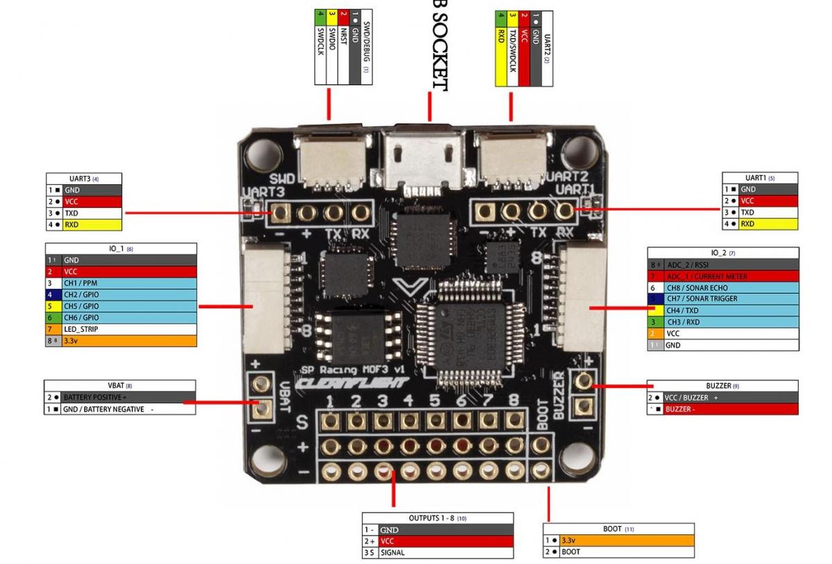

Je suis en train de chercher, ce n'est finalement pas comme la naze32 le branchement au récepteur :ssv:
J'ai trouvé ça comme image mais ça ne me parle pas. Quand je bouge le stick de gauche, je bouge l'aux 1 et 2 (vertical ou horizontal) et sur l'autre prise de 8, l'aux 3 et 4 :D Et rien d'autre ne réagit; Pas dit que ça vole demain finalement.
Cette prise sort en 3.3v alors que le lemon fonctionne à partie de 3.45v mini, est ce que ça pourrait jouer ?

Et bien j'ai réussi à flasher une "vieille" version de betaflight sur cleanflight en utilisant ta technique merci ! j'ai du m'y reprendre plusieurs fois mais c'est passé. Du coup avec ma nouvelle carte sur laquelle je n'arrive pas à bien connecter mon récepteur et la vieille qui remarche... je vais tester de passer en 2.9. la naze32...
EDIT : bon bah la beta 2.9 via l'appli beta est passée les doigts dans le nez  :rolleyes: je vais la réinstaller sur mon gros vu que l'autre je n'ai pas encore trouvé la solution du branchement du récepteur en PWM. Elles ne seront pas perdues.

Pour le branchement en pwm, faut toujours faire gaffe de faire les branchements sur le bon port de la carte, et déclarer correctement les infos dans les onglets set up, configuration, récepteur et tout le toutim... Si un truc est fait de traviole, ça bug...
