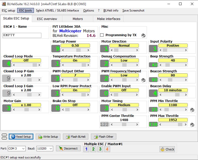

Tu peux faire un screen des réglages de tes esc dans BlHeliSuite steuplait ?
Ça m'intrigue vraiment ton histoire...
Voilà le screen :
Le startup power à 0,5 me paraît bas, test 0,75, ça pourrait avoir un rapport avec ton soucis
À part ça il n'y a rien de déconnant
Temperature protection c'est mieux sur off
Pourquoi ne pas activer le brake on stop et la damped light ?
