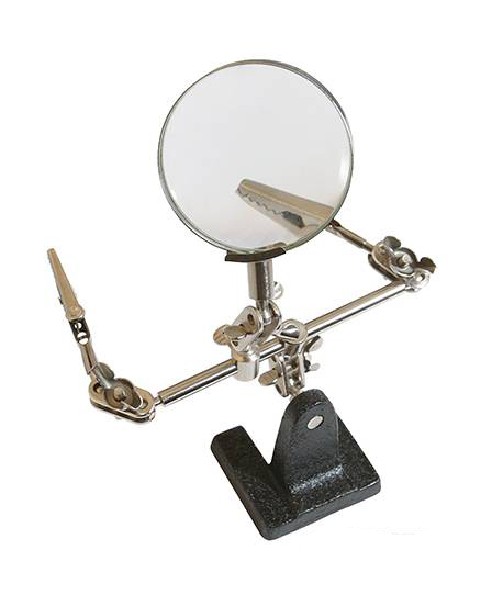

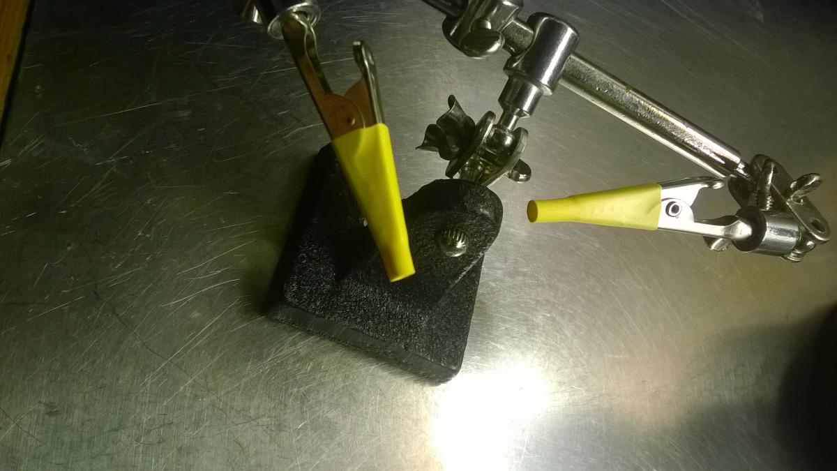

Pour tous ceux qui ont une troisième main, vous avez sans doute remarqué que les pinces crocos abimaient la gaine des fils électriques les plus fins, comme ceux de nos émetteurs vidéos.
Pour éviter ça, il suffit de mettre un morceau de gaine thermo et de la rétracter :)
