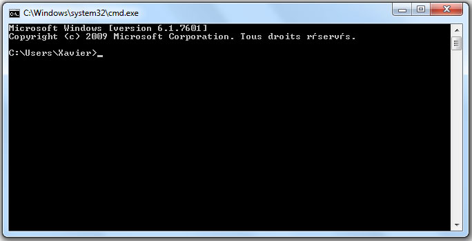

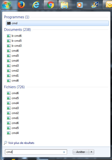

xavdrone 3 934 Posté(e) 30 octobre 2016 Bonjour Ce week end j'ai fait des vidéos avec une caméra, les fichiers sont enregistrés sur carte SD. Je met la carte SD dans un lecteur multicarte qui se branche en USB sur mon PC (Windows 10). Je regarde les vidéos, peut être une vingtaine, j'en copies, je les supprime puis je copie les dernier fichier et quand je fais "coller" il y a 3 fichiers qui ne veulent pas se copier. Je clique sur "rééssayer" (3 fois) et ça ne fonctionne pas, je débranche et quand je rebranche j'ai un message d'erreur me disant que la carte SD est illisible et qu'il faut la reformater Ayant déjà eu ce souci il y a peut de temps, je ne remet pas la carte SD dans la caméra (car sinon le formatage se déclenche aussitôt et c'est mort). Je tente la réparation avec plusieurs logiciels de récupération de fichiers (qui fonctionnent très bien pour retrouver des photos effacées) mais là ça ne fonctionne pas !!! Je télécharge des versions d'évaluations de différents logiciels (qui permettent de chercher et récupérer des fichiers mais bloquant la récupération à 20 Mo si on achète pas la version payante) Chaque fois j'y crois et quand j'essai de lire les vidéos récupérées elles sont illisible !!! Ayant passé quelques heures pour n'avoir aucun résultat je pense télécharger un CD bootable de Linux pour lire la carte SD (car le souci viens de la Table d'allocation des fichiers), en général sous Linux ça permet de voir ce qui est sur la carte mémoire. Mais d'un coup je me dit que je pourrais utiliser un des logiciels compris dans Windows pour vérifier les secteurs et les réparer éventuellement. La solution : Donc dans la barre de menu de Windows on tape "CMD" dans la zone de recherche Et on passe en invite de commande MSDOS (les plus anciens reconnaîtront), vous verrez ça : Maintenant vous allez pouvoir lancer la commande "CHKDSK" qui permet de vérifier les secteurs défectueux et aussi de les réparer quand c'est possible. Ma carte SD à la lettre "E:" donc je vais taper cette phrase : chkdsk e: /f => le "/f" permet de faire la réparation une fois vérifier En moins de 30 secondes ma carte SD était à nouveau opérationnelle !!! (alors que les logiciels payants ont mis plus de 2H pour récupérer des fichiers illisibles" !!! Donc voilà, si ça peut en aider d'autres.... (ça fonctionne aussi pour carte Micro SD, disques dur et autres supports numériques) Et hop réparation gratuite de fichiers corrompus !!!! 2 the guitar hero et Cirrus ont réagi à ceci Partager ce message Lien à poster Partager sur d’autres sites

blitz 2 248 Posté(e) 1 novembre 2016 Tu n'est pas obliger de passer par une fenêtre dos, tu fait click droit sur l'icone de ta carte, E dans ton exemple,ensuit => propriétés => outils => vérification des erreur => vérifier maintenant=> cocher, ou pas, "réparer automatiquement les erreurs système de fichier" et / ou "rechercher et tenter une récupération des secteur défectueux" Enfin perso la réparation par check disk, qui date des 1er dos, c'est en dernier recoure... oui j'y ais bien pensé et je vais faire des tests pour savoir RECUVA n'à pas réussi, ça m'a récupéré des fichiers vidéos qui étaient illisible (plus de 2H à faire tourner le logiciel, avec la commande CHKDSK ça m'a pris moins de 20 secondes) A la différence que les logiciel de récupération récupère tout les fichier écris sur la carte même ceux effacer volontairement ou après un formatage,passe un ancien DD fraichement reformater, ou pire un "formatage rapide", et tu récupère tout ce qu'il y avait dessue avant le formatage et même des vieux fichier que tu pensais effacer depuis longtemps, le probleme de ces vieux fichier effacer c'est le risque que le DD est écris sur certain partis, donc il peuvent être illisible, c'est pas pour rien que les logiciels de sécurité propose des formatages en plusieurs passe avec écriture aléatoire, et c'est trèèèèèèèèèèèèèèèèèès long.... Partager ce message Lien à poster Partager sur d’autres sites
xavdrone 3 934 Posté(e) 1 novembre 2016 Tu n'est pas obliger de passer par une fenêtre dos, tu fait click droit sur l'icone de ta carte, E dans ton exemple, ensuit => propriétés => outils => vérification des erreur => vérifier maintenant => cocher, ou pas, "réparer automatiquement les erreurs système de fichier" et / ou "rechercher et tenter une récupération des secteur défectueux" Enfin perso la réparation par check disk, qui date des 1er dos, c'est en dernier recoure... Si j'arrive à reproduire la "panne" je testerais car pas sure d'avoir accès. (pour information certains logiciels de récupération ne voyaient même pas qu'il y avait des fichiers sur la carte SD !) A la différence que les logiciel de récupération récupère tout les fichier écris sur la carte même ceux effacer volontairement ou après un formatage, passe un ancien DD fraichement reformater, ou pire un "formatage rapide", et tu récupère tout ce qu'il y avait dessue avant le formatage et même des vieux fichier que tu pensais effacer depuis longtemps, le probleme de ces vieux fichier effacer c'est le risque que le DD est écris sur certain partis, donc il peuvent être illisible, c'est pas pour rien que les logiciels de sécurité propose des formatages en plusieurs passe avec écriture aléatoire, et c'est trèèèèèèèèèèèèèèèèèès long.... Oui mais là il n'y avait de fichiers d'effacés, c'est des secteurs défectueux qui se trouvaient juste sur les "fichiers systèmes" qui permettent de reconnaître la carte mémoire (ou ne pas la reconnaître). Sinon j'ai déjà récupéré souvent des fichiers effacés grâce à des logiciels de récupération, quand on sait que l'on veut récupérer il ne faut plus écrire sur le support où se trouvaient les fichiers. Partager ce message Lien à poster Partager sur d’autres sites
