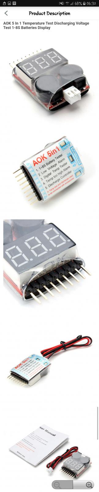

Bonjour a tous je voulais savoir si des gens utiliser se testeur qui prend aussi la temperature. Je voulais savoir si des personne l'utiliser ici et si il permet osi d'eQuilibre les cellule de la batterie ?

Nous sommes beaucoup à utiliser ce genre de testeurs.
Par contre, ce type testeur ne peuvent pas équilibrer les cellules, ils prennent juste la mesure de tension.
Et attention, ces testeurs en sont pas forcement justes, j'en ai un qui me donne toujours une cellule à 0.5 en dessous de se valeur juste.

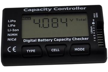

Ils peuvent servir d'alarme en cas de baisse des acus mais je trouve leur utilisation peu adaptée aux drones qui sollicitent les moteurs de façon non "linéaire" lors d'un pic de ressources électriques, il bippe pour signaler une baisse de tension de la batterie, ça devient vite énervant et on le vire !
Celui-ci me semble plus intéressant pour 10 euros de plus :post-895-0-71913800-1485684595_thumb.jpg
J'ai celui que Guy propose, il est vraiment super, il nous donne le pourcentage de jus qu'il y a dans l'accus [emoji106] [emoji106]

Le trouve-t-on chez les boutiques partenaires ?
Voici un exemple : http://www.studiosport.fr/testeur-batterie-lipopal-skyrc-p-2048.html
Il est plus onéreux mais de ce que j'ai vu il est capable d'équilibrer avant pendant et après la charge.

Pourquoi ces testeurs:
testeur-de-batterie-lipopal-skyrc-p-imag
123821testeur-controleur-de-batterie-rca
Peuvent tester des lipos qu'à partir de 2S

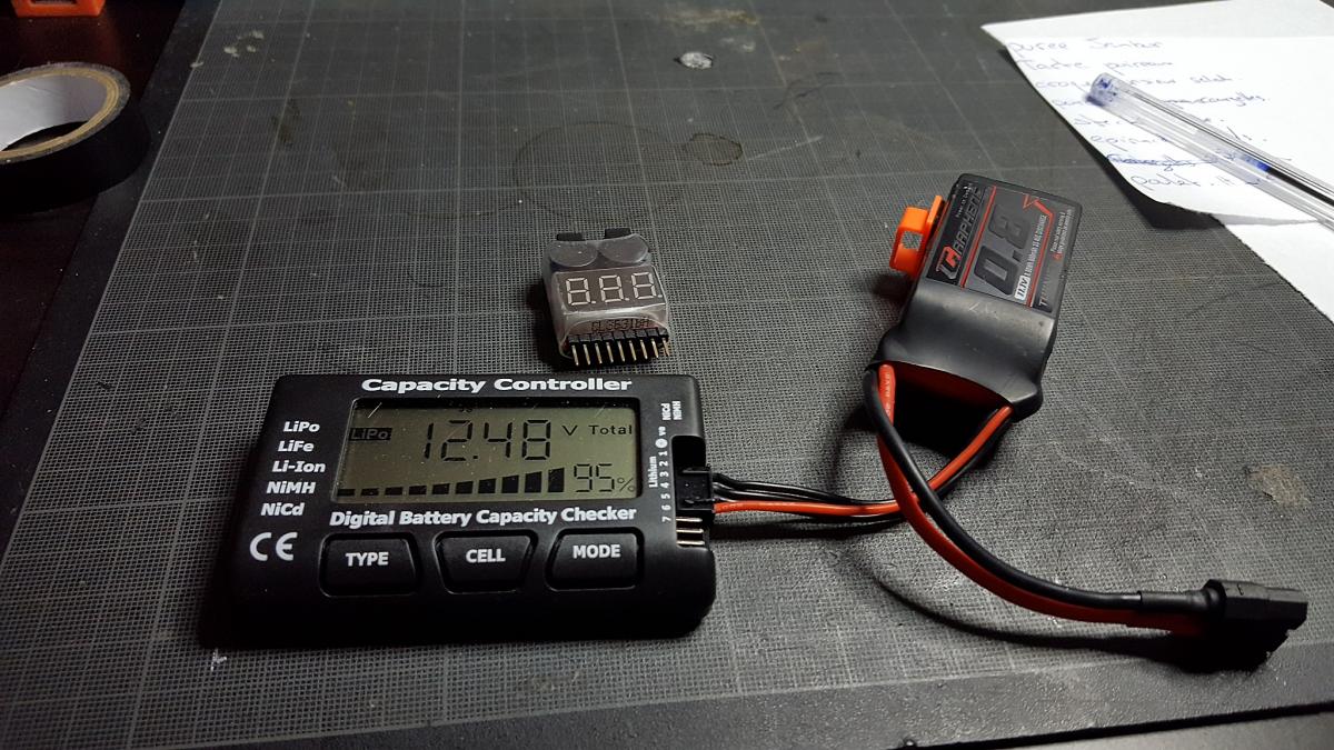

j'ai les 2 : avant je n'avais que le petit à quelques euros et je trouvais que mes batteries n 'étaient pas bien chargées (toujours déséquilibrées alors que le chargeur m’annonçait un équilibrage parfait)
j'ai décidé de faire la mesure au multimètre et là j'ai vu que le petit testeur n’était pas juste. J'ai donc acheté le plus gros.
Là pour l'occasion je mesure une batterie :
avec le petit testeur : total 12.4 ==> 4.14 / 4.13 / 4.2
avec le gros testeur :total 12.48 ===> 4.169 / 4.161 / 4.154
Oui le petit est vraiment pas fiable. Ça va pour te dire si elle est chargé ou pas en gros
Faut que je commande le plus gros
Moi j'utilise celui la juste pour voir l'équilibre des mes cellule et je le trouve fiable quand même car j'ai déjà fait le test entre ce testeur et un multimetre chauvain arnoux est la différence est vraiment minime donc pour les petit budget ou comme testeur de terrain c'est pas mal quand même. Dommage qu'il équilibre pas les cellule c'est la seul fonction qu'il faudrait lui rajouter
