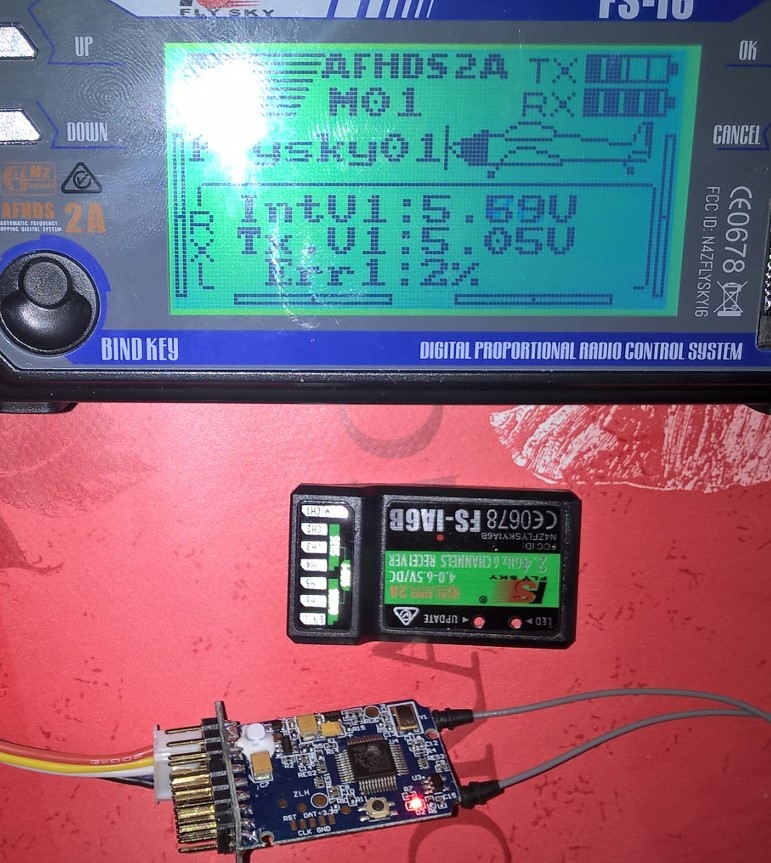

the guitar hero 4 733 Posté(e) 26 février 2017 tu peux mettre une photo des 2 branchements : seul et sur la carte Partager ce message Lien à poster Partager sur d’autres sites
doulbix 38 Posté(e) 26 février 2017 Ah oui des photos serait super Envoyé de mon SM-G850F en utilisant Tapatalk Partager ce message Lien à poster Partager sur d’autres sites
jems69 42 Posté(e) 26 février 2017 sa c'est seul la rx et la tx Partager ce message Lien à poster Partager sur d’autres sites
jems69 42 Posté(e) 26 février 2017 et voici brancher sur le drone. Partager ce message Lien à poster Partager sur d’autres sites
jems69 42 Posté(e) 26 février 2017 j ai l'impression que la rx n'ai pas alimenter quand elle est brancher sur la carte. Partager ce message Lien à poster Partager sur d’autres sites

doulbix 38 Posté(e) 26 février 2017 Si elle est pas brancher ya pas de Led Envoyé de mon SM-G850F en utilisant Tapatalk Partager ce message Lien à poster Partager sur d’autres sites

jems69 42 Posté(e) 26 février 2017 je n'ai pas de testeur mais je crois qu'elle n'est pas alimenter vu que la led du rx ne s'allume pas. Partager ce message Lien à poster Partager sur d’autres sites

the guitar hero 4 733 Posté(e) 26 février 2017 pour moi, il se comporte comme si il n’était pas alimenté. Si il était en panne, il ne fonctionnerait pas du tout, même en le branchant en direct Partager ce message Lien à poster Partager sur d’autres sites
