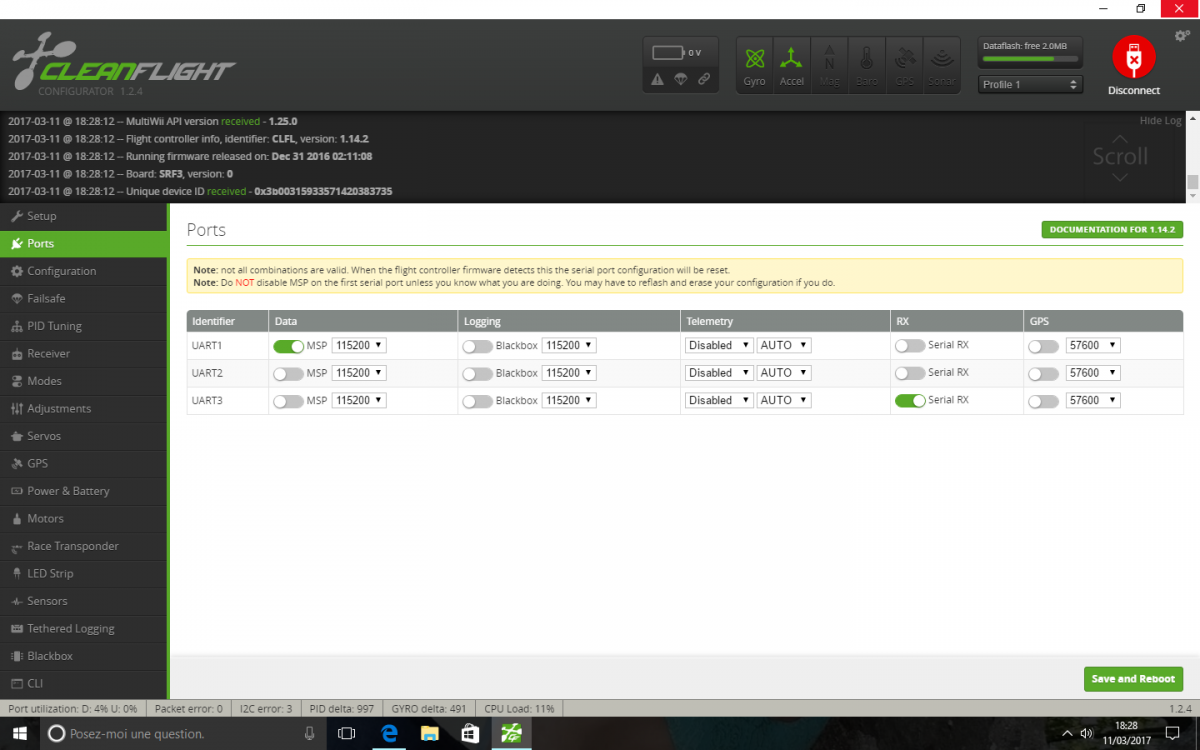

jems69 42 Posté(e) 11 mars 2017 salut a tous me revoila toujour avec le meme probleme que la derniere fois. entre temps j'ai reflechi et je voulais savoir: ma rx est brancher en uart3 et il n'est pas alimenter (rx pas de led alumer), si je me branche en uart2 et que je reconfigue sur cleanfligth sa peu marcher ou pas? sinon que dois je tester pour savoir d'ou viens la panne car je ne sais pas du tous. merci d avance en attendant une reponse. Partager ce message Lien à poster Partager sur d’autres sites
doulbix 38 Posté(e) 11 mars 2017 Bah active uart 3 sur cleanflight Envoyé de mon SM-G850F en utilisant Tapatalk Partager ce message Lien à poster Partager sur d’autres sites
jems69 42 Posté(e) 11 mars 2017 voici les reglage de cleanflight Partager ce message Lien à poster Partager sur d’autres sites
doulbix 38 Posté(e) 11 mars 2017 Active le uart3 comme le uart1 Envoyé de mon SM-G850F en utilisant Tapatalk Partager ce message Lien à poster Partager sur d’autres sites
jems69 42 Posté(e) 11 mars 2017 j enleve le uart1? Partager ce message Lien à poster Partager sur d’autres sites
doulbix 38 Posté(e) 11 mars 2017 Non non Envoyé de mon SM-G850F en utilisant Tapatalk Partager ce message Lien à poster Partager sur d’autres sites
jems69 42 Posté(e) 11 mars 2017 il ne veut pas des que je le coche et que je save il l'enleve. Partager ce message Lien à poster Partager sur d’autres sites
doulbix 38 Posté(e) 11 mars 2017 Décoche sérial rx sur le uart 3 Envoyé de mon SM-G850F en utilisant Tapatalk Partager ce message Lien à poster Partager sur d’autres sites

jems69 42 Posté(e) 11 mars 2017 Décoche sérial rx sur le uart 3 Envoyé de mon SM-G850F en utilisant Tapatalk ok c'est fait Partager ce message Lien à poster Partager sur d’autres sites
doulbix 38 Posté(e) 11 mars 2017 Et sa ne marche pas ? Active sérial rx sur uart 1 si sa ne marche pas Envoyé de mon SM-G850F en utilisant Tapatalk Partager ce message Lien à poster Partager sur d’autres sites
jems69 42 Posté(e) 11 mars 2017 la rx a clignoter deux fois et plus rien. Partager ce message Lien à poster Partager sur d’autres sites
doulbix 38 Posté(e) 11 mars 2017 Comme par hazard tu as bien save ? C bizarre Envoyé de mon SM-G850F en utilisant Tapatalk Partager ce message Lien à poster Partager sur d’autres sites
jems69 42 Posté(e) 11 mars 2017 Et sa ne marche pas ? Active sérial rx sur uart 1 si sa ne marche pas Envoyé de mon SM-G850F en utilisant Tapatalksa ne marche pas. sa ne marche pas Partager ce message Lien à poster Partager sur d’autres sites
