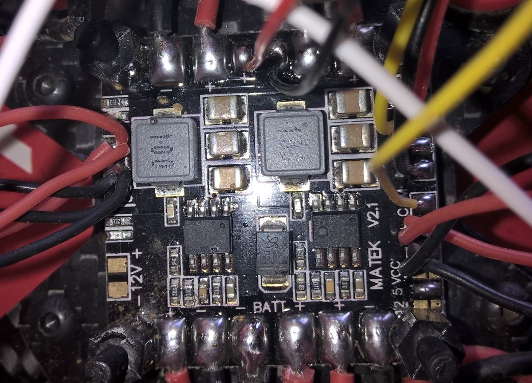

jems69 42 Posté(e) 12 mars 2017 avec eachine, tout sort de la plaque de distribution, et c'est le bordel, des fils partout....je ne connais pas le modèle mais il y a un bec 5 v qui doit alimenter le rx et c'est là que ça doit coincer voila une photo de la carte de distribe j'ai ecarter un peu tous pour voir mieux et tester le fils rouge et noir qui relie les deux et ils sont ok. Partager ce message Lien à poster Partager sur d’autres sites
jems69 42 Posté(e) 12 mars 2017 je persiste à penser que tu devrais vérifier l’état de charge de la batterie. Le chargeur peut marquer qu'elle est chargée mais si il ne fonctionne pas convenablement elle est vraiment vide et c'est normal que rien ne fonctionne. Alors, tu as peut être raison, c'est peut être le rx , mais contrôle quand même la batterie. testeur recu et batterie ok affichache: all 11.6; 1: 3.89; 2:3.82; 3: 3.91 Partager ce message Lien à poster Partager sur d’autres sites

the guitar hero 4 733 Posté(e) 12 mars 2017 j'ai trouvé ça, regarde voir si le bec 5 v sort bien 5 v et si il n'y a pas de faux contacts en bougeant les fils. Partager ce message Lien à poster Partager sur d’autres sites
jems69 42 Posté(e) 12 mars 2017 je vien de tester j'ai 2.38v Partager ce message Lien à poster Partager sur d’autres sites
the guitar hero 4 733 Posté(e) 12 mars 2017 ton recepteur c'est quel modèle ? Partager ce message Lien à poster Partager sur d’autres sites
jems69 42 Posté(e) 12 mars 2017 et j' ai 2.43 a l'arriver de la carte de vol Partager ce message Lien à poster Partager sur d’autres sites
the guitar hero 4 733 Posté(e) 12 mars 2017 Puissance d'entrée: 4.0-6.5V DC Déjà ce n'est pas bon, il n'a pas assez de jus pour être alimenté convenablement et 2.43 à la carte de vol c'est pareil. Partager ce message Lien à poster Partager sur d’autres sites
jems69 42 Posté(e) 12 mars 2017 ok donc il faut que je trouve ou je pers tous le voltage de la batterie? Partager ce message Lien à poster Partager sur d’autres sites
jems69 42 Posté(e) 12 mars 2017 a l'arriver de la prise xt60 j' ai 33v Partager ce message Lien à poster Partager sur d’autres sites
jems69 42 Posté(e) 12 mars 2017 et idem direct sur la batterrie Partager ce message Lien à poster Partager sur d’autres sites
jems69 42 Posté(e) 12 mars 2017 donc sa viens de la carte de distribution comment faire pour trouver cet perte? Partager ce message Lien à poster Partager sur d’autres sites
