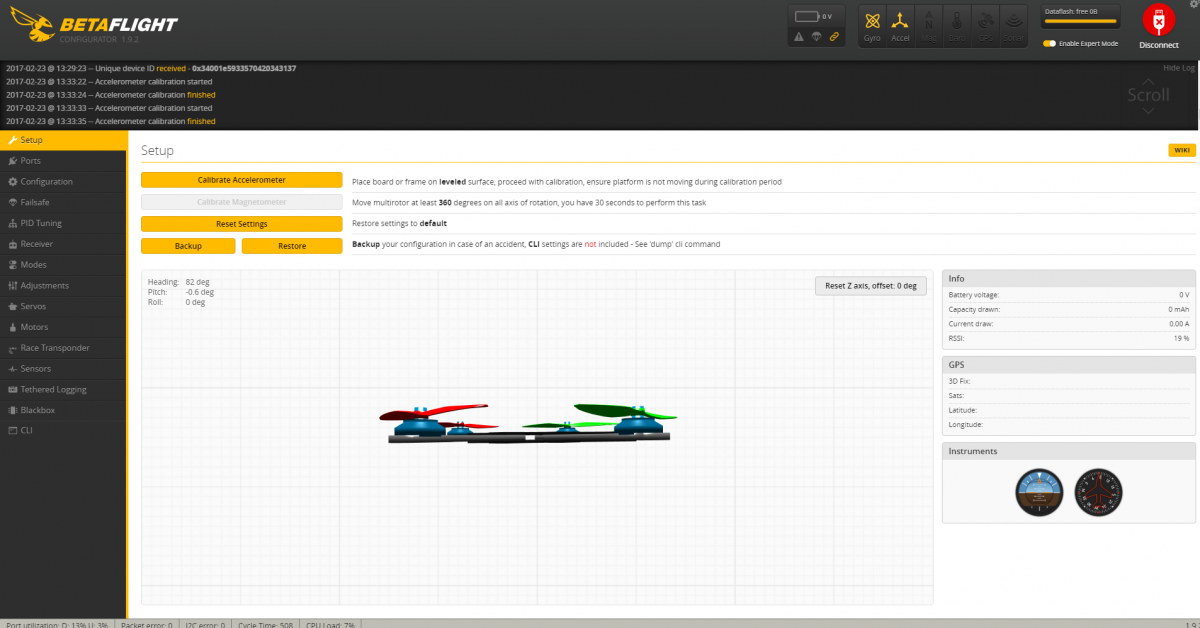

doulbix 38 Posté(e) 23 février 2017 racalibre accelometre avant sur l'onglet principale et drone sur une surface bien plane Partager ce message Lien à poster Partager sur d’autres sites

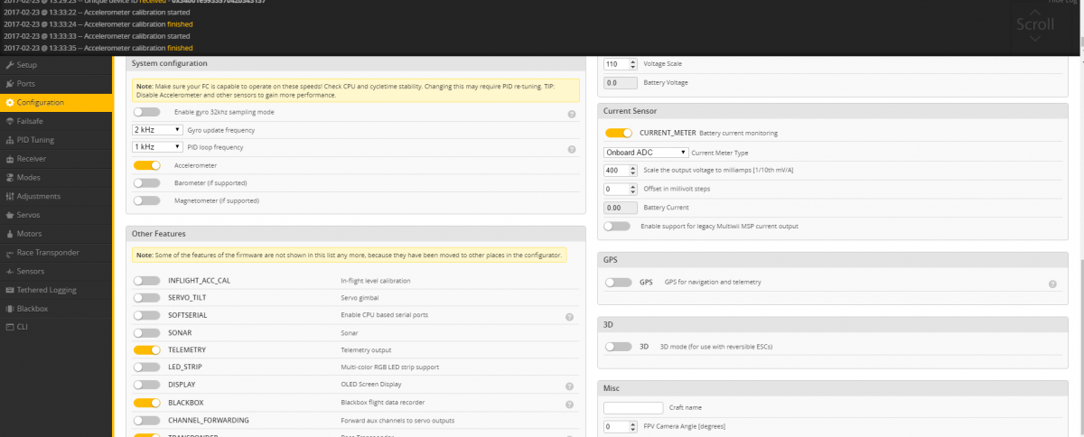

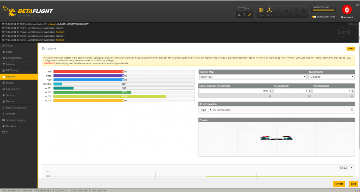

cihan 1 Posté(e) 23 février 2017 Voici quelque photo Partager ce message Lien à poster Partager sur d’autres sites

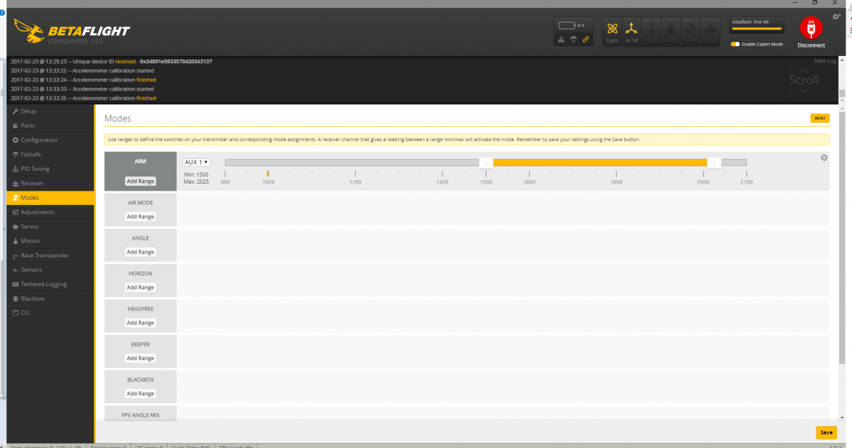

doulbix 38 Posté(e) 23 février 2017 ah et mets aussi la barre pour armer les moteurs dans l'onglet mode, en dessous de 1500 genre 1400 Partager ce message Lien à poster Partager sur d’autres sites
doulbix 38 Posté(e) 23 février 2017 mets les 90 au meme endroit que moi sur la photo Partager ce message Lien à poster Partager sur d’autres sites
Ptitlo76 31 Posté(e) 23 février 2017 Faudrait peut-être savoir si sa carte est tourné avant non ? Envoyé de mon LG-D855 en utilisant Tapatalk Partager ce message Lien à poster Partager sur d’autres sites
doulbix 38 Posté(e) 23 février 2017 c'est le problème sur tout les eachines Partager ce message Lien à poster Partager sur d’autres sites

doulbix 38 Posté(e) 23 février 2017 donc tout marche bien la ? tu as regarder ce que je t'ai dis l'avant de ton quad c'est les 2 helices verte Partager ce message Lien à poster Partager sur d’autres sites
Ptitlo76 31 Posté(e) 23 février 2017 @ doulbix : si tu le dis mais qui a fais le montage et comment est mis la carte, si tu te plante sur ce paramètre, c'est crêpe direct. Pour mettre un mode stabilisé, tu fais comme pour largement sur le mode angle et aux2 Envoyé de mon LG-D855 en utilisant Tapatalk Partager ce message Lien à poster Partager sur d’autres sites

cihan 1 Posté(e) 23 février 2017 surtout la carte qui été vide , j'ai bien mis le paramètre a 90°, je pense que je dois encore régler la sensibilité de ma radio car dans le preview le drone bouge seul Partager ce message Lien à poster Partager sur d’autres sites
doulbix 38 Posté(e) 23 février 2017 j'ai juste dis de le mettre si ton drone ne reagisser pas correctement sur betaflight genre tu le penche en avant et sur l'image betaflight il part a gauche ou a droite ! ne change pas si ce n'est pas le cas Partager ce message Lien à poster Partager sur d’autres sites
