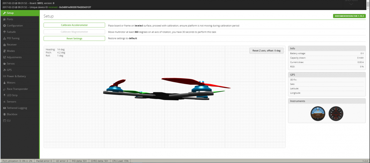

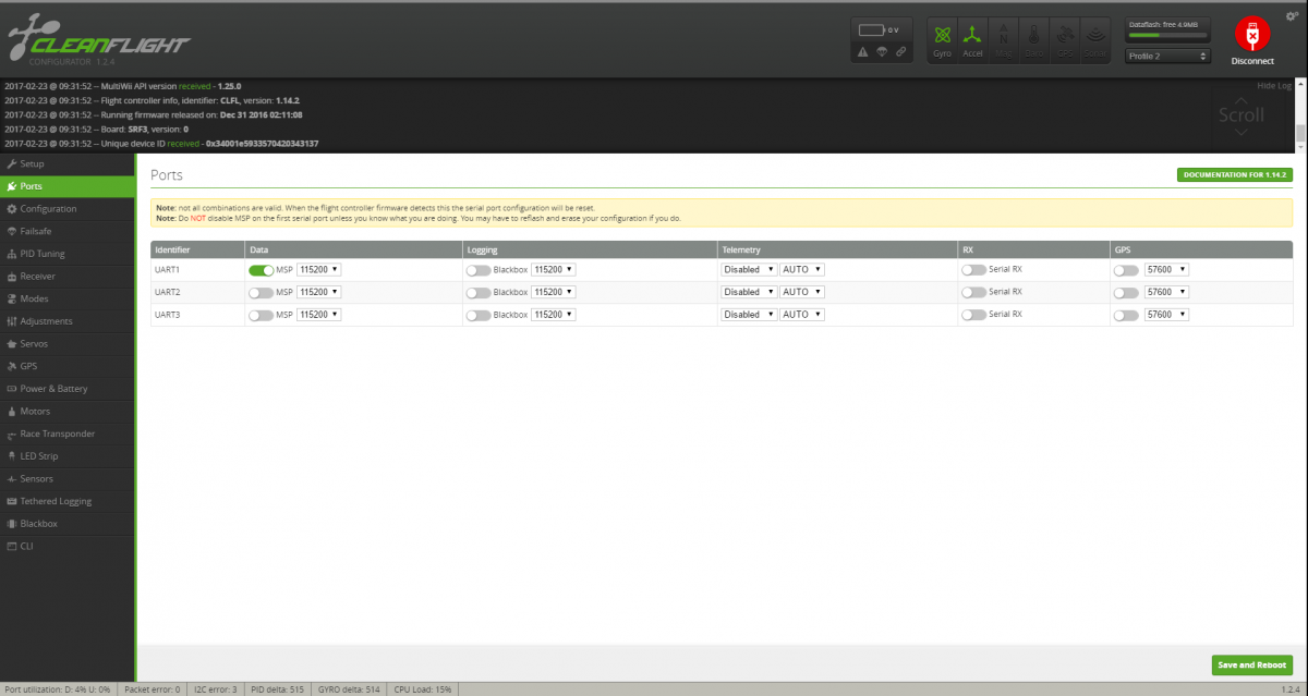

doulbix 38 Posté(e) 23 février 2017 peut tu faire des photos de cleanflight stp ?? Partager ce message Lien à poster Partager sur d’autres sites
doulbix 38 Posté(e) 23 février 2017 tu as rien touché sur la radio ? Partager ce message Lien à poster Partager sur d’autres sites
cihan 1 Posté(e) 23 février 2017 Oui voici j’espère que ça suffira Partager ce message Lien à poster Partager sur d’autres sites

doulbix 38 Posté(e) 23 février 2017 pourquoi est tu sur le 2eme profil dans cleanflight en haut a droite mets voir le 1 et reprend juste une phot configuration ! aussi un truc quand ton drone est connecter tu mets en avant il vas en avant aussi sur le dessin cleanflight tout les mouvement sont bon ? Partager ce message Lien à poster Partager sur d’autres sites
doulbix 38 Posté(e) 23 février 2017 aussi tu branche ta batterie quand tu est sur cleanflight la les joystick reagisse bien tu me dis ?? faut brancher la batterie et surtout enlever les helices ( rappel comme dis TB250 Partager ce message Lien à poster Partager sur d’autres sites
cihan 1 Posté(e) 23 février 2017 J'ai bien la batterie de branché :/ Pour la position du drone oui il est légèrement surélevé sur les moteurs arrière, donc normal. par contre mes aux ne réponde a aucun bouton sur la radio Partager ce message Lien à poster Partager sur d’autres sites
