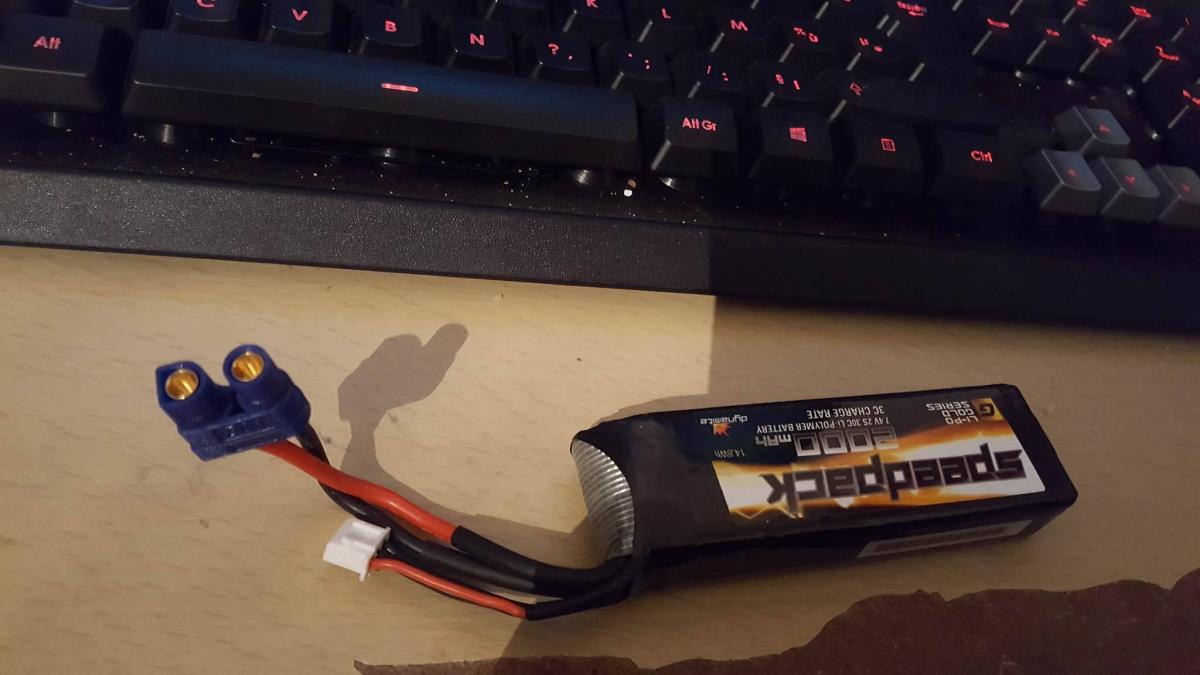

Invité Erem Posté(e) 16 mars 2017 Bonjour / Bonsoir Ayant fait l'aquisition d'un drone Takara DMS225 dans une Grande enseigne en 4 Lettre. Mon soucis est que dans cette boite une seule Batterie était fournie et n'as une autonomie que de 10-15 min Cette Batterie n'est plus disponible sur le commerce. ses carac: 853480 7.4v 2000mAh 14.8Wh 6154*2795 j'en ai bien commander une nouvelle avec les même carac mais je me suis retrouver avec un embout rouge Carré. Ma question est: Auriez vous une batterie alternative ou juste me donné le nom de l'embout rouge que j'ai sur ma Batterie actuel pour voir si je peut bidouillé l'autre. Merci pour vos futurs réponse et bonne soirée à toute / tous. Julien Partager ce message Lien à poster Partager sur d’autres sites

Invité Erem Posté(e) 17 mars 2017 Merci pour vos réponse, pour ce qui est de ma batterie en stock je me suis trompé, l'embout est Bleu avec une fiche ronde et l'autre carré. y à t'il moyen de réalisé une soudure propre? Ma batterie de base a l'air d'avoir deux fiche male tendis que l'autre non. Merci à vous et bonne journée Partager ce message Lien à poster Partager sur d’autres sites

the guitar hero 4 733 Posté(e) 17 mars 2017 le connecteur de ta batterie takara est un G3.5 femelle et tu as acheté une batterie avec un connecteur EC3. il te faut trouver un G3.5 femelle pour remplacer l'EC3 qui ne va pas te servir. Sur google, tu trouveras facilement. Partager ce message Lien à poster Partager sur d’autres sites

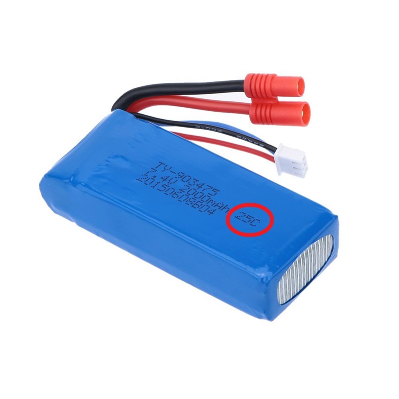

blitz 2 247 Posté(e) 17 mars 2017 Pas de chance... Sur ce model ressemblent c'est indiquer => Apparemment ton multi est un Syma : Fullymax 853480 Syma X8W Quacopter Drone Battery Type: LiPo Voltage : 2s 7.4v 2000mAh C Rating : 25C Plug : Deans Size : 8.3 x 1.8 x 3.2cm Partager ce message Lien à poster Partager sur d’autres sites
the guitar hero 4 733 Posté(e) 17 mars 2017 la batterie qu'il a racheté est une 30c Partager ce message Lien à poster Partager sur d’autres sites
blitz 2 247 Posté(e) 17 mars 2017 Oui mais c'est celle d'origine qui compte... Mais bon ça doit être une 25C donc c'est bon... Partager ce message Lien à poster Partager sur d’autres sites
Eric51200 3 162 Posté(e) 17 mars 2017 Merci pour vos réponse, pour ce qui est de ma batterie en stock je me suis trompé, l'embout est Bleu avec une fiche ronde et l'autre carré. y à t'il moyen de réalisé une soudure propre? Ma batterie de base a l'air d'avoir deux fiche male tendis que l'autre non. Merci à vous et bonne journée C'est une EC3, alors Partager ce message Lien à poster Partager sur d’autres sites
