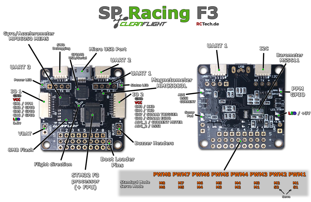

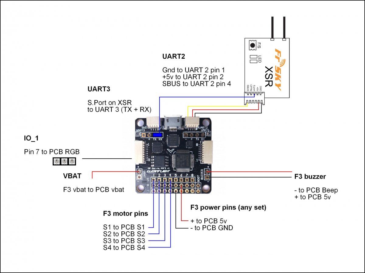

  comment avez vous fait vos branchements entre  le drone et la sp racing f3 ?
avec la nappe d'origine ?
des photos?? faut il changer l'ordre des pin
pour ma part je vais utiliser un récepteur XSR FR SKY

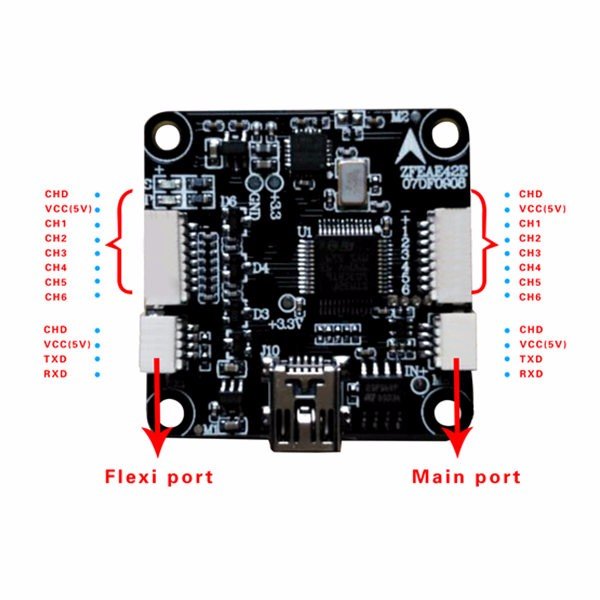

puis flasher la CC3D  en betaflight  (perte du mode stabilisé)  c'est ça qui me manque !!

Q1: comment avez vous fait vos branchements entre le drone et la sp racing f3 ?
Avec les nappes d'origine cela marche. Il faut noter que l'ordre des moteur est différents. Il faut le modifier sous le dessin du quad dans l'onglet configuration.
Q2: avec la nappe d'origine ? Les deux nappes sont fonctionnelle toutefois tu peux passer ta radio en 10 voies par upgrade et te brancher en ibus.
Dans le cas ou l'ordre des moteurs ne correspondent pas tu peux modifier l'ordre des câbles sur la nappe de droite.

avec la CC3D reflashé en BETAFLIHT les ESC d'origine ne suivaient plus,
avec les nouveaux plus de problèmes.
(4X Racerstar RS20A 20A BLHELI_S OPTO 2-4S ESC Soutient Oneshot42 Multishot pour FPV de Course)
a mon sens pour faire voler le EACHINE RACER 250 avec une carte  Sp.racing.f3,
il faut changer les ESC par des plus performants et par la même passé en 4S si l'on désire
