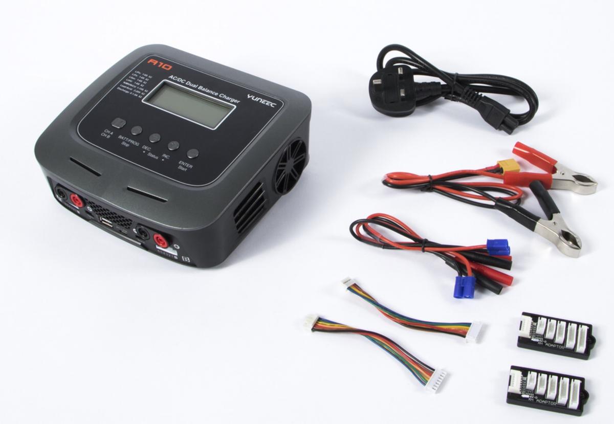

ALAIN77 145 Posté(e) 8 décembre 2017 Bonjour Je viens devoir ça par hasard à environ 100€. Yuneec A10 référence YUNA10EU. Bonne soirée à tous. Partager ce message Lien à poster Partager sur d’autres sites
DiabloSV57 15 Posté(e) 8 décembre 2017 Bonjour Je viens devoir ça par hasard à environ 100€. Yuneec A10 référence YUNA10EU. Bonne soirée à tous. C'est la même chose que le skyrc d100, apparemment il est vendu sous 4 marque differentes... Partager ce message Lien à poster Partager sur d’autres sites
