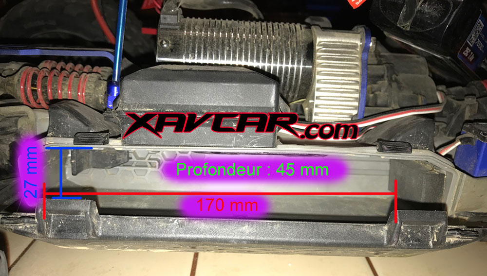

xavdrone 3 934 Posté(e) 20 mai 2017 Hello Donc j'ai la Traxxas E-Revo brushless Edition, je l'ais acheté avec des Lipo 2S de chez Traxxas (7600mAh 7.4v 2-Cell 25C LiPo Battery / Ref : 2869X) Je précise que cette voiture RC à besoin de 2 batteries pour rouler (2x 2S = 4S et 3x 3S = 6S) Voici les Lipo Traxxas compatibles : Les bleues sont les 2S et les rouges sont les 3S 5800mAh 7.4v 2-Cell 25C LiPo Battery / Ref : 2843X 7600mAh 7.4v 2-Cell 25C LiPo Battery / Ref : 2869X (c'est celles que j'ai choisis) 4000mAh 11.1v 3-Cell 25C LiPo Battery / Ref : 2849X 5000mAh 11.1v 3-Cell 25C LiPo Battery / Ref : 2872X Les Lipo Traxxas sont de très bonne qualités mais du coup elles sont plutôt cheres et nécessitent un chargeur Traxxas (sauf si comme moi vous vous faites un câble adaptateur) Place disponible : Place disponible (maxi) : longueur : 170 mm / largeur : 45 mm / profondeur : 27 mm Lipos d'autres marques : Attention au connecteur, il faudra faire un adaptateur (voir ce sujet) et que la taille soit bonne (pas trop grande donc), notez également qu'il n'y a pas besoin d'acheter des Lipo avec coque rigide car les Lipo sont protégés dans un emplacement dit "étanche". Notez que si vous êtes équipé des nouveaux connecteurs Traxxas, les anciens models sont compatible. Je mettrais donc ici les Lipo qui me semblent compatible, bien sure vous pouvez m'indiquer les votre (demain je test des Turnigy, je mettrais à jour ce sujet) On m'a indiqué cette batterie : Gens Ace 11.1v 5000maH 3S / 150x45x25 mm / 374 gr 1 DiabloSV57 a réagi à ceci Partager ce message Lien à poster Partager sur d’autres sites

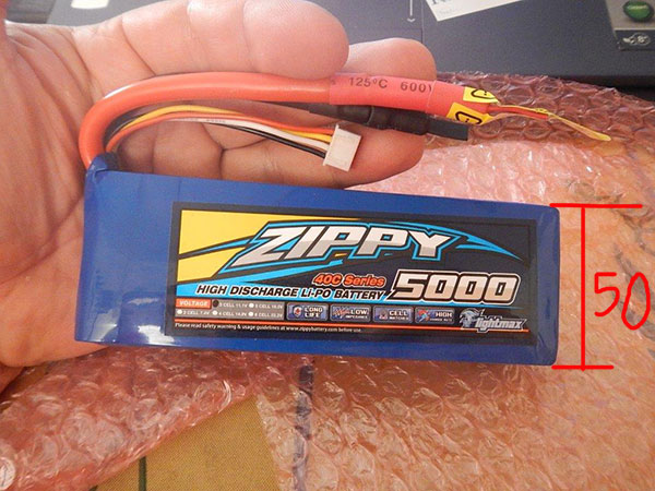

xavdrone 3 934 Posté(e) 10 juin 2017 bon j'ai mal lu et du coup j'ai acheté des Lipo qui rentrent pas dans le compartiment Y a 5 mm de trop , je retourne pleurer et j'en achète d'autres (j'ai regardé tellement de Lipo que je me demande si j'ai mal lu ou si j'ai pas cliqué sur les bonnes Lipo ) Partager ce message Lien à poster Partager sur d’autres sites
blitz 2 247 Posté(e) 10 juin 2017 De quel coter ? Partager ce message Lien à poster Partager sur d’autres sites
xavdrone 3 934 Posté(e) 11 juin 2017 la profondeur, j'ai 50 mm et c'est 45 mm maxi, du coup je peux pas fermer la trappe Partager ce message Lien à poster Partager sur d’autres sites
xavdrone 3 934 Posté(e) 11 juin 2017 J'ai acheté des ZIPPY FlightMax 5000mAh 3S1P 40C Dimension : 145x50x27mm En fait j'ai compris pourquoi c'est pas bon, j'ai regardé pleins de Lipo en cherchant des 3S 5000 mAh, les premières que j'avais trouvées étaient en 25C et comme on m'a dit que là c'est pas des Traxxas et qu'il fallait plus j'ai regardé avec plus de C et quand tu rajoutes des C la taille augment aussi (mais là j'ai pas regardé la profondeur et je me suis fait avoir comme un débutant) Partager ce message Lien à poster Partager sur d’autres sites
xavdrone 3 934 Posté(e) 25 juin 2017 Bon du coup je viens de commander des Gen Ace directement chez le fabriquant (en Europe) : Gens ace 5000mAh 11.1V 50C 3S1P Lipo with Original TRX Connector Dimensions : 134x40x21 poids : 374 grammes Donc celles ça rentre sans problème, je testerais le week-end prochain Partager ce message Lien à poster Partager sur d’autres sites
