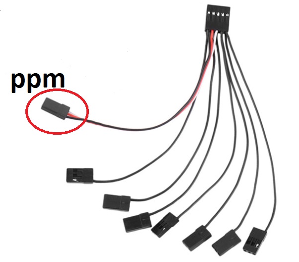

the guitar hero 4 733 Posté(e) 7 juin 2017 les câbles doivent être fournis avec la naze. il y a une grappe avec tout les fils pour le branchement en pwm et soit une autre grappe avec une prise à 3 fils soit tu utilises la prise à 3 fils de la grappe pwm Partager ce message Lien à poster Partager sur d’autres sites

Philou 160 Posté(e) 7 juin 2017 oui PWM uniquement pour le AR610. PPM c'est Pulse Position Modulation PWM c'est Pulse Width Modulation Dans les deux cas c'est une modulation par impulsion, mais pas le même type. Chez LemonRx tu as des recepteur PPM DSMx, va voir sur leur site, "PPM capable receiver" Chez OrangeRx le R615X fait les deux (6xPWM + 1cPPM) Partager ce message Lien à poster Partager sur d’autres sites
