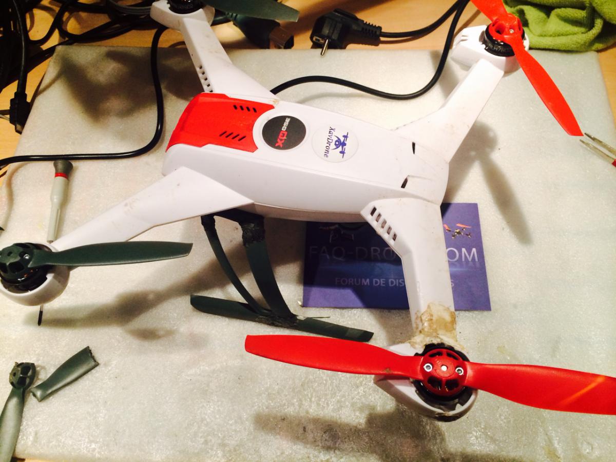

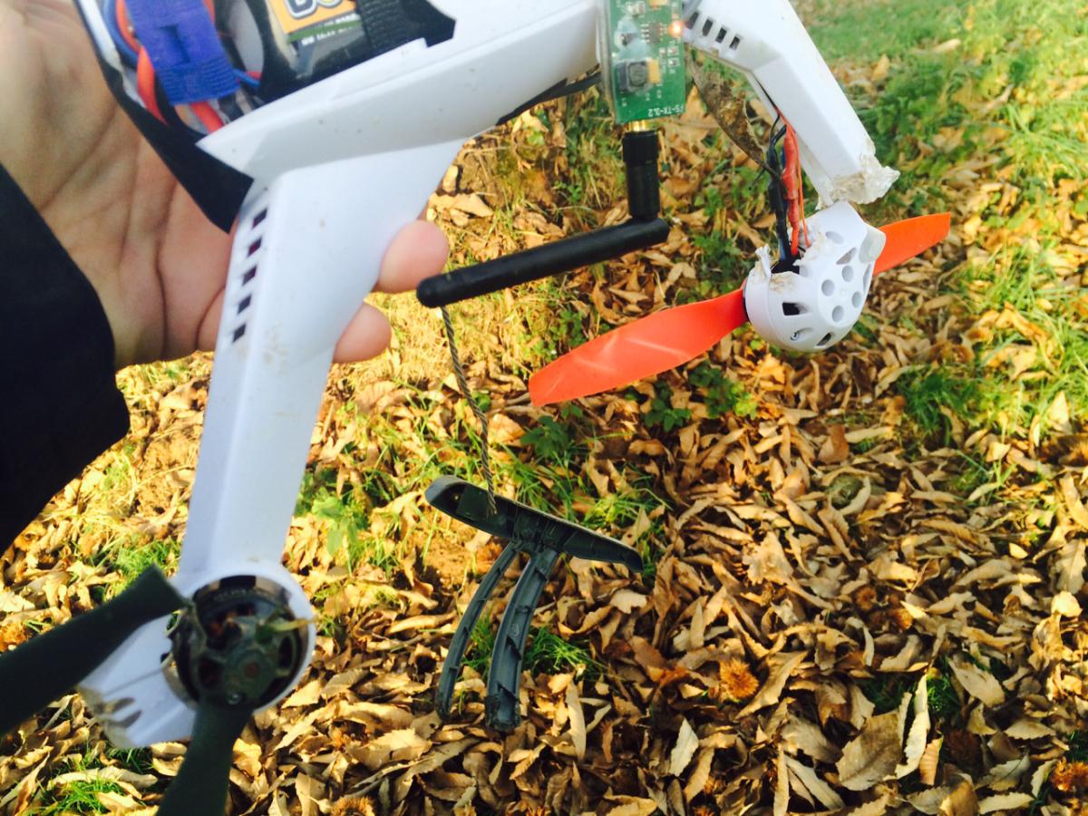

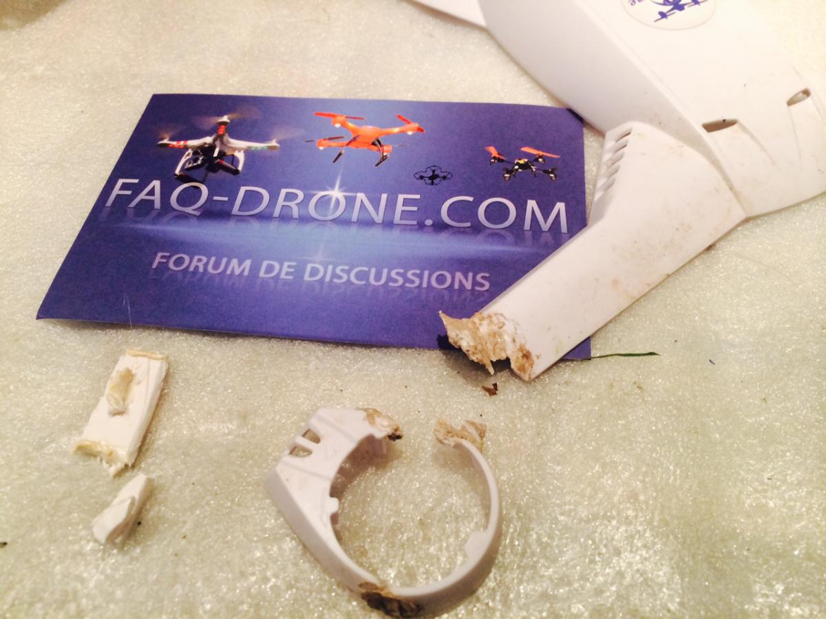

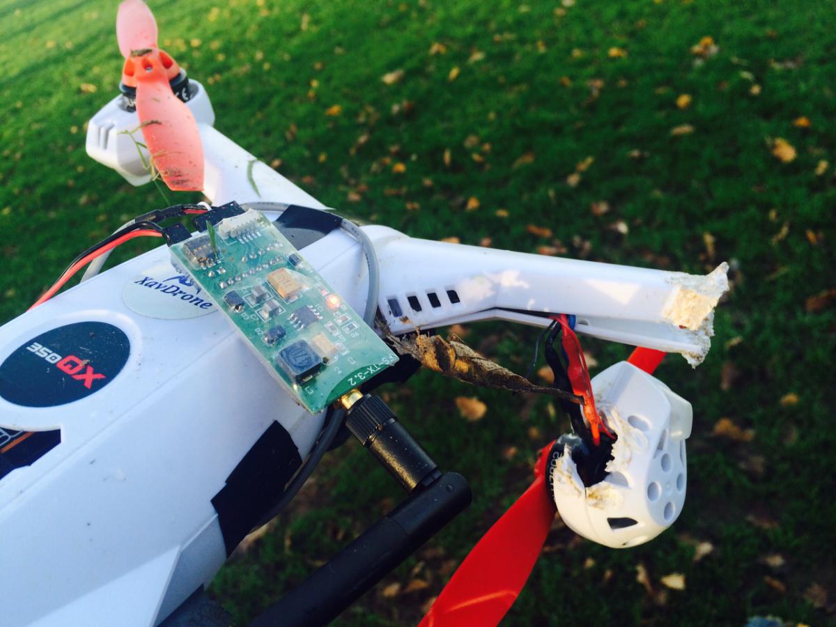

xavdrone 3 934 Posté(e) 2 janvier 2015 moi j'ai pas le téléphone.... Alors pour info j'ai fait tester mon Blade 350 QX à un pote pour son premier vol en immersion. Il à volé trop prêt du sol et boom le train d’atterrissage de cassé juste celui dans lequel se trouve la platine d'orientation... et le 350 QX s'est mis à dérivé et en direction des arbres. Mon pote m'a repassé la radiocommande mais c'est super dure de trouver dans le sens où ça vol quand tu reprends comme ça. J'ai activé le mode RTH (programmé juste 1 heure avant), le drone à pris de l’altitude pour se positionner et puis il s'est mis à tourner sur lui-même (et les arbres étaient très proche). J'ai désactivé le RTH mais comme il tournait sur lui même j'ai pas réussi à trouver le bon sens et ..... un arbre s'est jeté sur lui !!!! Partager ce message Lien à poster Partager sur d’autres sites

tykern 17 Posté(e) 2 janvier 2015 heu... réparer? l'a l'air dans un sale état quand même... tu fais ça comment, tu soudes le plastique? impirmante 3D, tu rachètes le carosse et les cartes? Partager ce message Lien à poster Partager sur d’autres sites
xavdrone 3 934 Posté(e) 2 janvier 2015 comme ça : http://www.xavdrone.com/reparation-350qx-fer-a-souder/ Partager ce message Lien à poster Partager sur d’autres sites

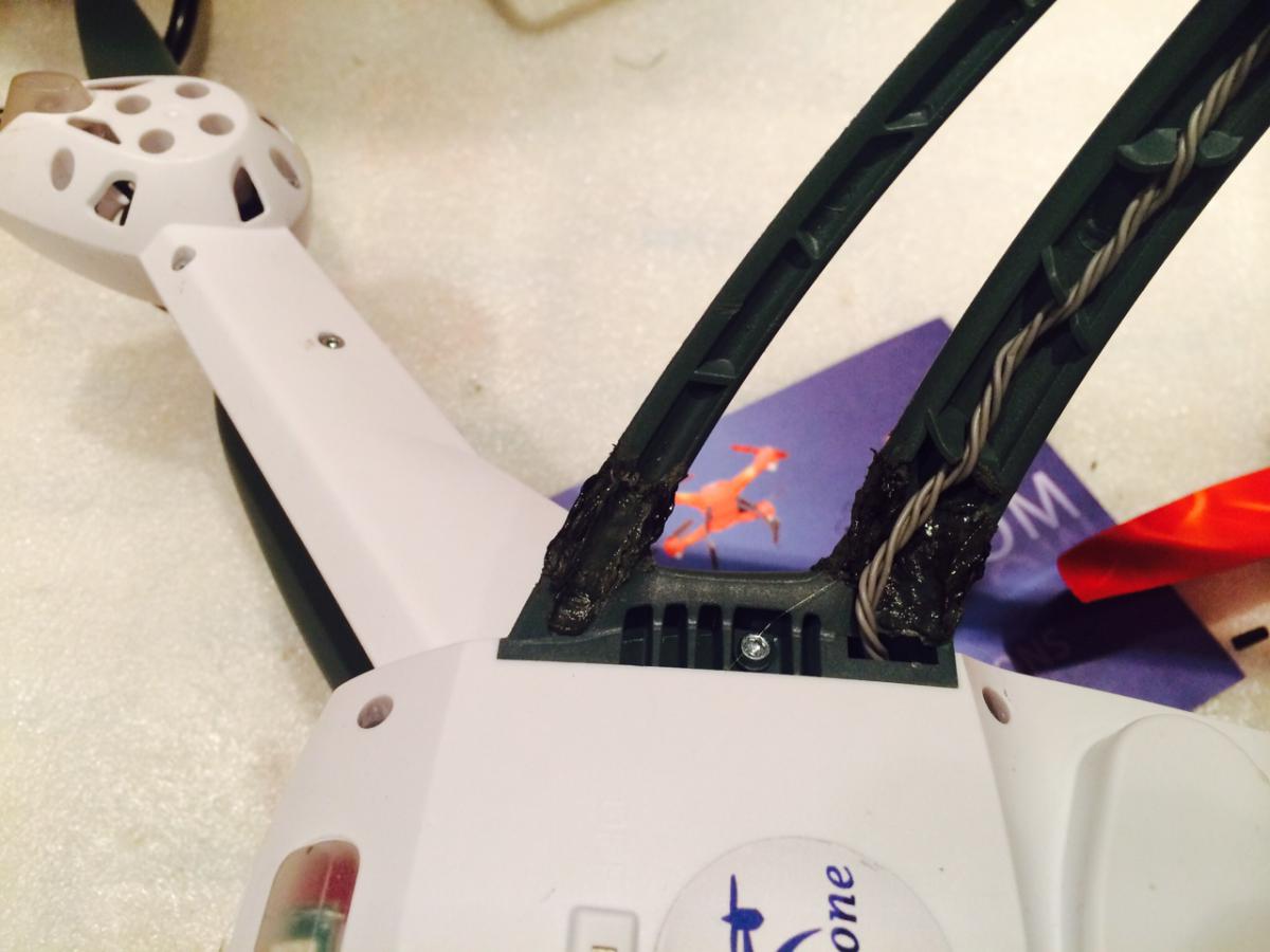

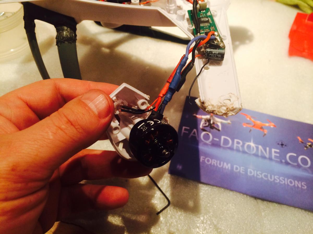

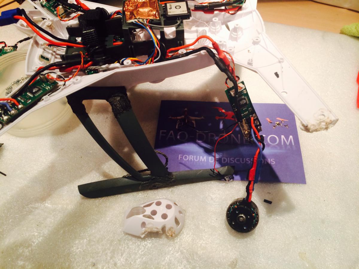

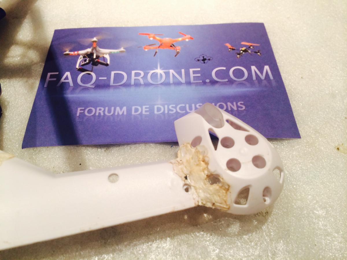

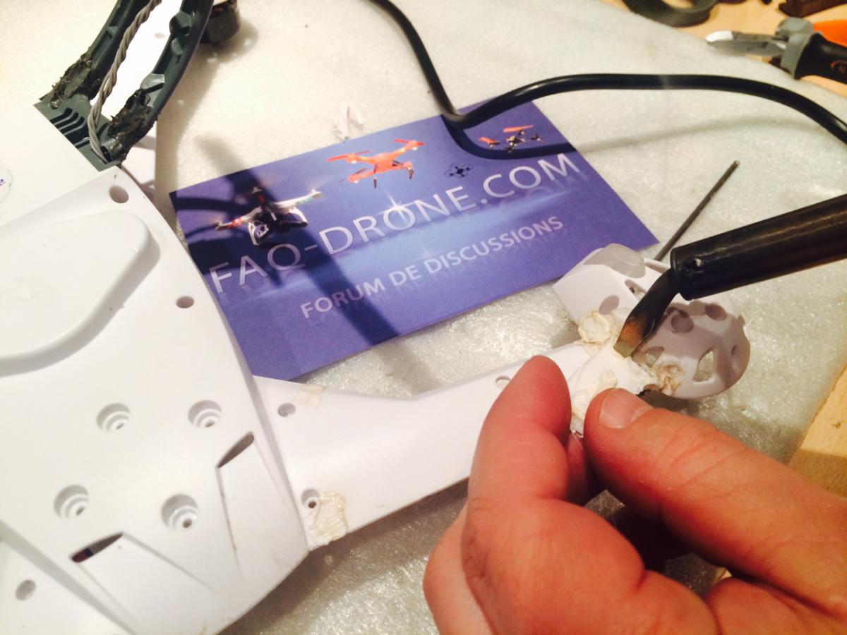

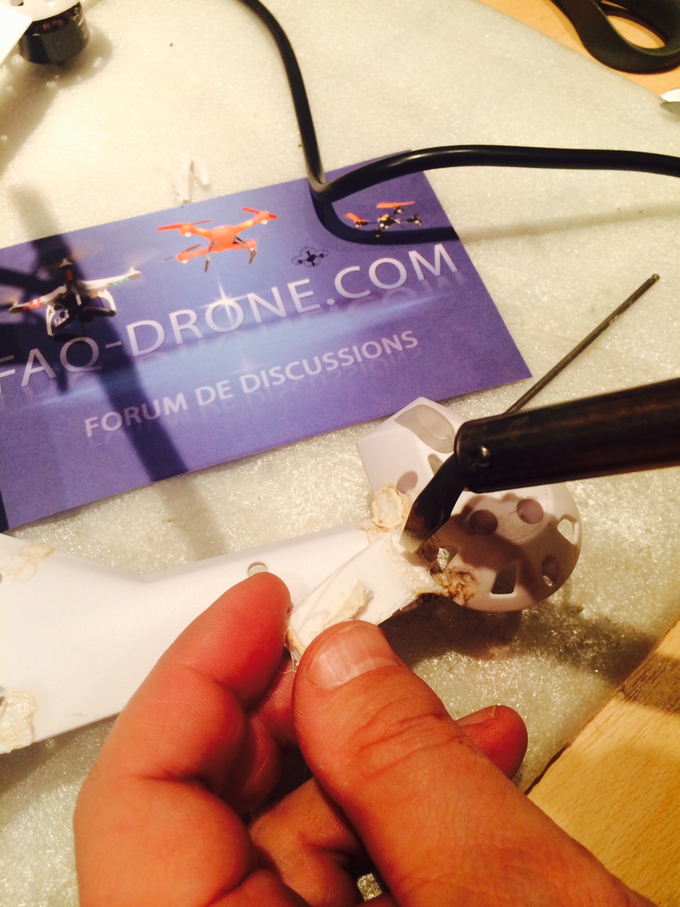

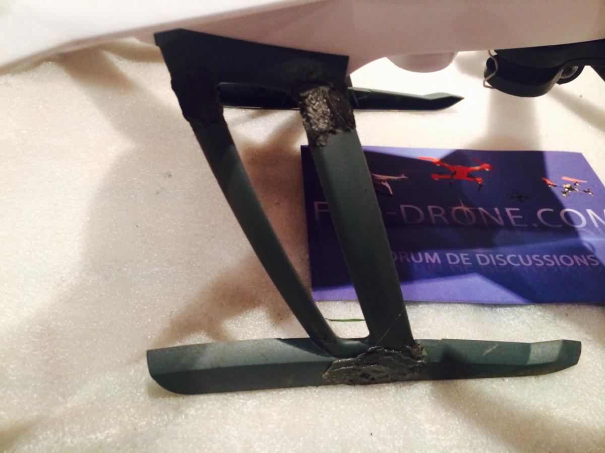

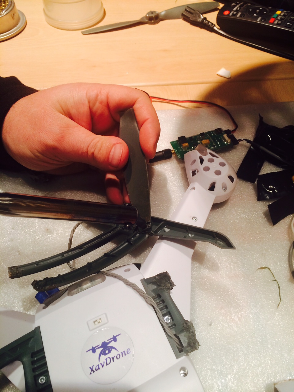

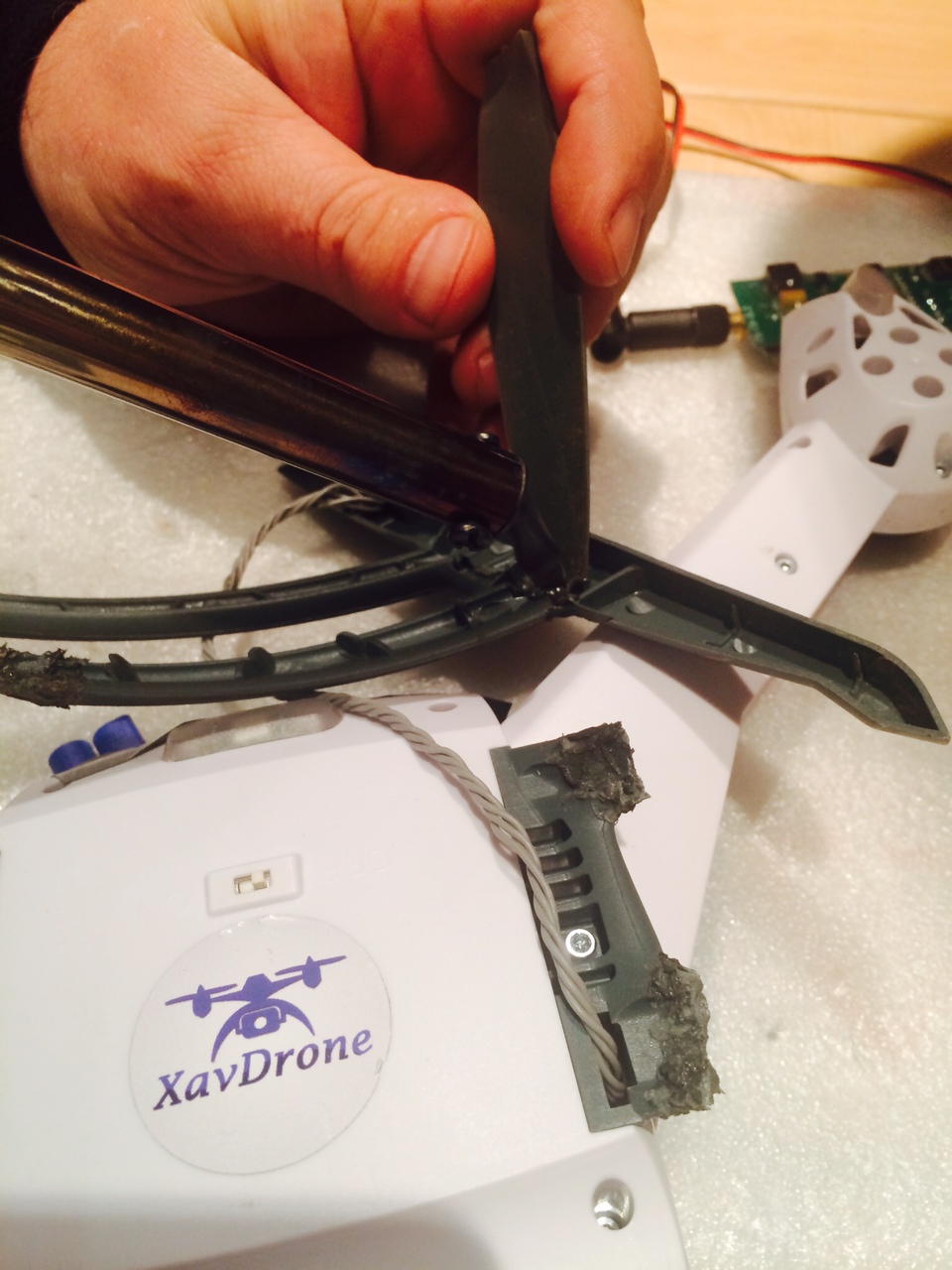

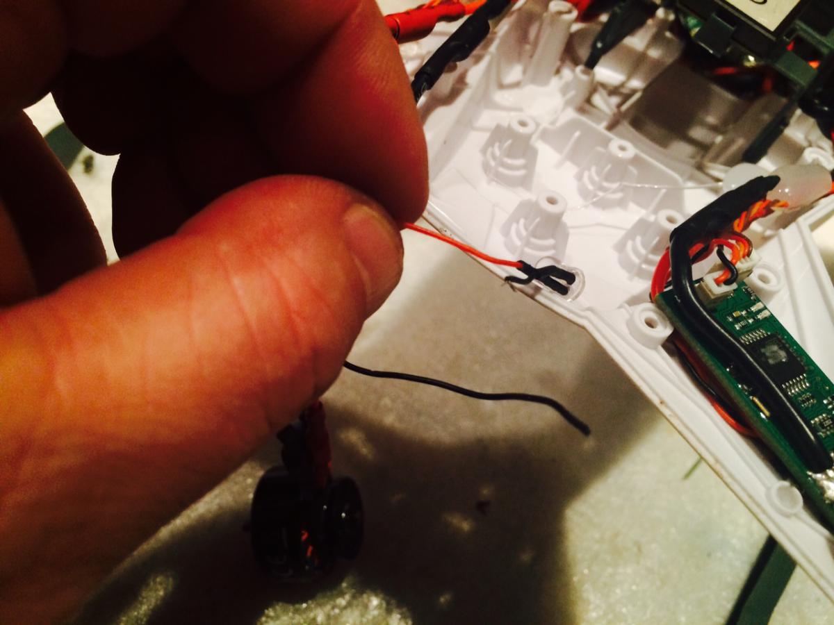

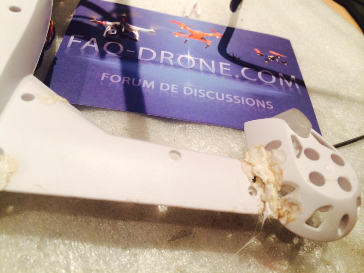

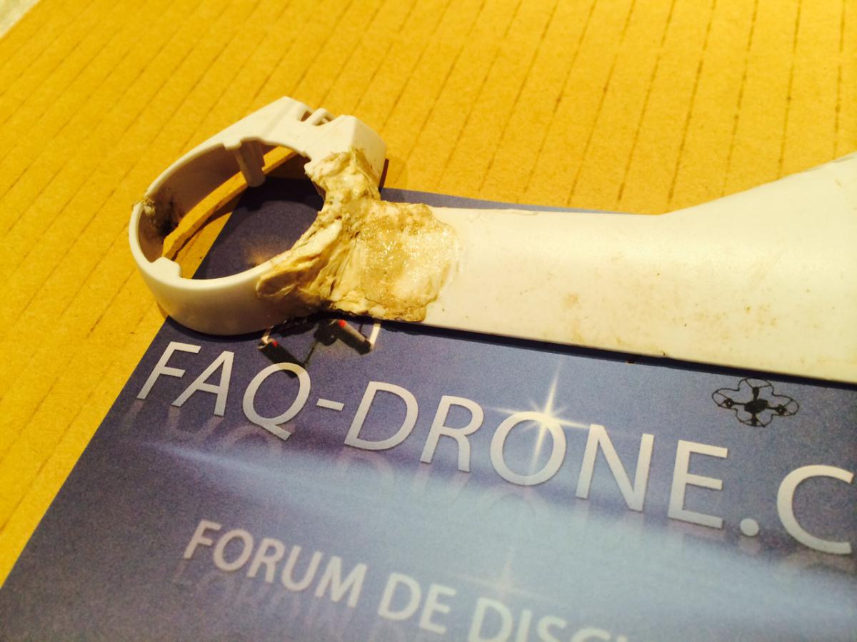

xavdrone 3 934 Posté(e) 3 janvier 2015 voici les réparations Déjà les trains d’atterrissage, et pour que ça soit mieux j'ai fait fondre des morceaux de l'hélices grise qui était cassée dessus Puis le plastique du fuselage, j'ai fait fondre du plastique blanc dessus Attention il y a un fil d'une des LED qui s'est coupé et qu'il faudra ressouder Pour l'autre partie du fuselage, bien se mettre à plat Ensuite on fait la soudure et on remonte le tout, voici le résultat demain on vol... 1 PsycoPatt a réagi à ceci Partager ce message Lien à poster Partager sur d’autres sites

PsycoPatt 404 Posté(e) 4 janvier 2015 Quand meme un belle job... Partager ce message Lien à poster Partager sur d’autres sites
