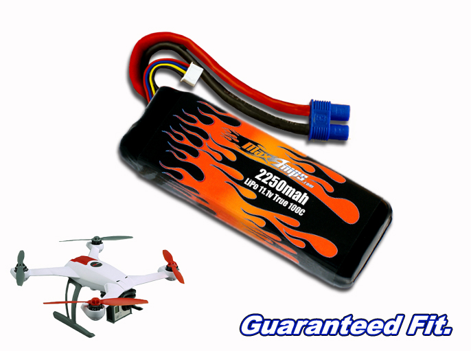

Keyro 7 Posté(e) 11 mai 2015 Bonjour à tous. Je suis un bleu en matière mais je cherche aussi un accu de plus longue durée et je suis tombé sur un accu de 2250mah capacity 3-cell 11.1 volts True 100C rating Lifetime warranty 5C fast charge capable 100% waterproof Built with genuine 16awg Deans Ultra wire qu'en pensez vous ? Merci d'avance Partager ce message Lien à poster Partager sur d’autres sites

blitz 2 248 Posté(e) 11 mai 2015 Si c'est pour le QX2, d'origine c'est une batterie de 3000mAH alors la avec 2250mAH tu aura moins d'autonomie... Et pour un QX, d'origine c'est 2200mAH, donc tu gagne 50mAH de plus, sa ne vas pas changer grand chose... Partager ce message Lien à poster Partager sur d’autres sites
Keyro 7 Posté(e) 11 mai 2015 Re-Bonjour les 100c de décharge ne compte pas? Car pour $59.99 donc 53.80503 EUR est quand même bien moins cher que celui d'origine ! Non ? rapport poid, puissance et décharge ? Partager ce message Lien à poster Partager sur d’autres sites
blitz 2 248 Posté(e) 11 mai 2015 A quoi tu veut que sa serve sur un QX2 qui ne consommera jamais autan ? C'est surtout la capacité qui fait l'autonomie, le tau de décharger permet seulement a la batterie de fournir l'intensité nécessaire sans se détruire... D'origine c'est 3000mAH 30C sur les QX2, mètre une batterie avec 70C de plus mais 750mAH de moins = moins d'autonomie... True 100C rating Par contre 100C sa doit faire jolie sur l'étiquette, mais de la a préciser que c'est vrai.... 100% waterproof La aussi j'ai un doute... Sa ne vient pas d'un site chinois par hasard ? Tu aurait une photo de c'est batteries ? Partager ce message Lien à poster Partager sur d’autres sites
Keyro 7 Posté(e) 11 mai 2015 (modifié) Re et merci pour tes réponsesmaxamp après Chinois ou ailleurs je ne sais pas, mais tout ce qui est éléctronique viens (en général) de Chine ou Japon, mais pas que non plus ! mais/ mais je croyais qu'il fallait pas mettre de lien ! Et pour la puissance je ne vole que en AP donc serait-elles compatible ? Keyro Modifié 11 mai 2015 par blitz pas de lien boutique merci Partager ce message Lien à poster Partager sur d’autres sites

blitz 2 248 Posté(e) 11 mai 2015 Je t'es demander une photo pas un lien... Mouai c'est une batterie classique... 1 xavdrone a réagi à ceci Partager ce message Lien à poster Partager sur d’autres sites
