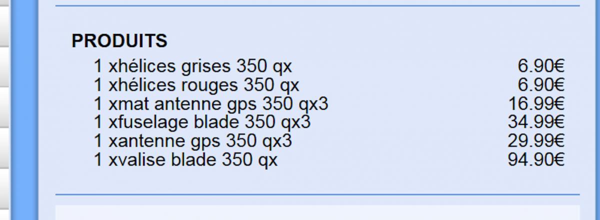

Tapasso77 4 Posté(e) 5 janvier 2015 (modifié) bon travail !! Ça te revient à combien au total ce passage vers le qx3 sans la valise ? Modifié 5 janvier 2015 par Tapasso77 1 Dizzident a réagi à ceci Partager ce message Lien à poster Partager sur d’autres sites
Dizzident 12 Posté(e) 5 janvier 2015 Pour la facture, moi j'avais commandé la valise et 2 paires d'hélices en plus mais , juste la modif ça reviens à 80€ à la louche ...J'en ai profité pour commandé la valise du coup... J'ai commandé chez le "sponsor" Xavdrone : ARCALIDE, car c'est grâce à lui que j'ai pas mal appris sur les drones avant d'investir, donc c'est un juste remerciement quand on sait le temps que ça peut prendre à gérer tout ça ... et en plus niveau prix il est très bien placé 1 Tapasso77 a réagi à ceci Partager ce message Lien à poster Partager sur d’autres sites
