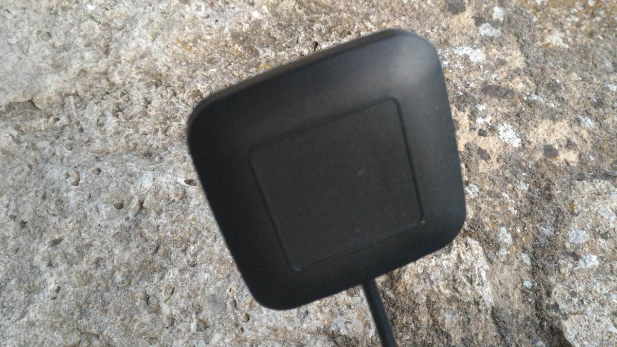

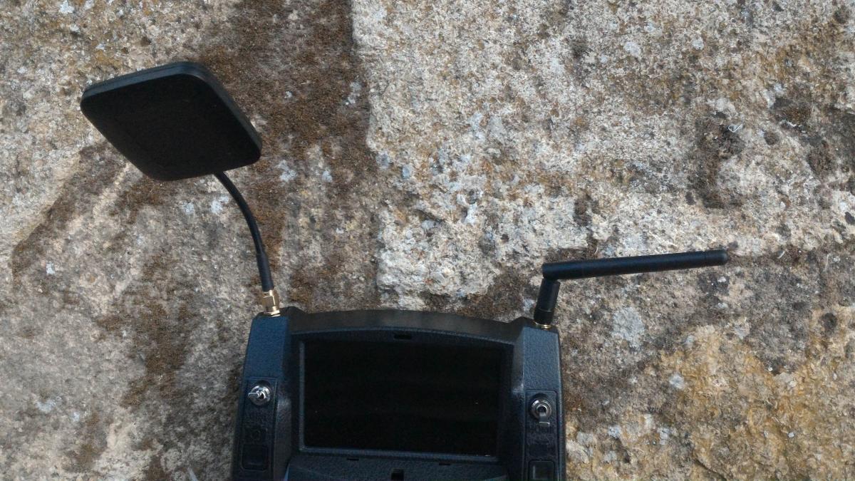

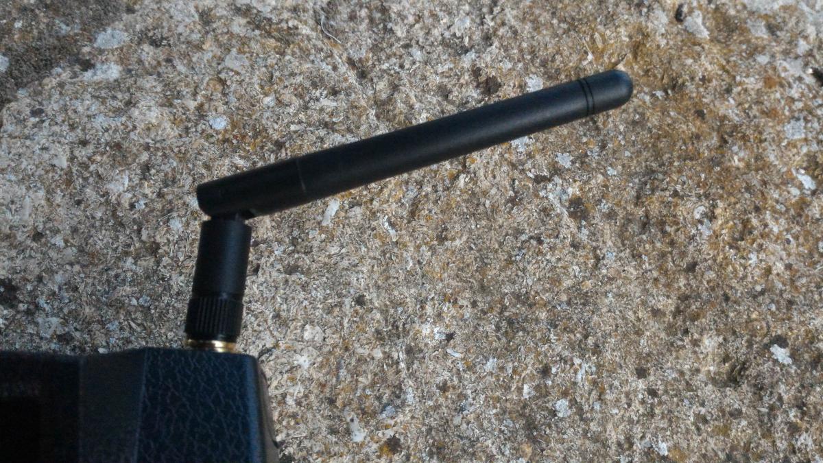

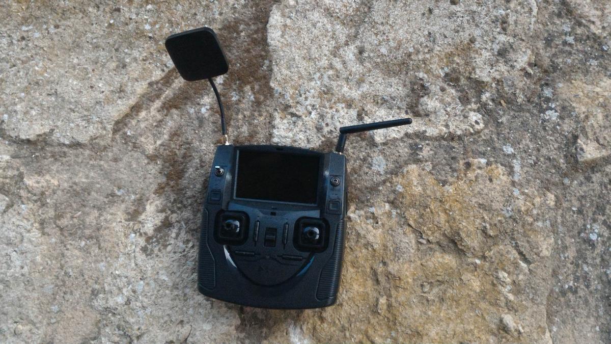

Lysias 4 Posté(e) 26 août 2017 Bonjour, Après avoir regarder de nombreuses vidéos d’installation d'un kit d'antenne, j'ai passé commande pour un kit qui ne demande que de faire deux trous dans la radiocommande. Pas de soudure, pas de chose trop compliquée. J'ai reçu mon kit avec les hélices dont j'avais un peu besoin ! Pas grand chose dans le kit, deux antennes extérieures, deux petits fils avec connexion carte et connecteur d'antenne à passer à travers la coque de la radiocommande, quatre rondelles et un écrou !! Et voilà, je l'avais déjà lu sur un avis client, il me manque un écrou. Bon, ce n'est pas cela qui va m'empêcher d'ouvrir la radiocommande et d'essayer de mettre les antennes en place. (voir les photos) Je vous passe le détail de l'opération qui est en vidéo la où vous savez. Il est préférable d'avoir une perceuse sur batterie ou avec variateur et ne pas aller trop vite. Il faut un forêt à bois. J'avais un diamètre un peu petit mais c'est assez facile d'élargir le trou. Je pense, voir conseille, de faire le plus petit trou possible pour ne pas avoir de jeu dans le passage de coque. Le plus délicat c'est de clipser les connecteurs de carte sur... la carte. Il faut être patient, s'y reprendre à plusieurs fois et on fini pas y arriver. Au total, cela a du me prendre trois quarts d'heure mais j'ai parfois alterné en regardant une vidéo ! Tout est remonté et fermé. Introduction de la lipo et premier test. Je suis allé à moins de 100 mètres de distance et j'ai demandé le retour home histoire de voir si cela fonctionne. Pas de problème, le drone revient comme d'habitude. Petite sortie un peu plus lointaine vers l'est avec un beau soleil à l'ouest. Un voile blanchâtre à l'Est détache bien le drone dans le ciel, j’atteins les quatre cents mètres à vue sans perte de signal. Ce qui est remarquable c'est la qualité du retour vidéo. Retour à la maison, c'est parfait. En rentrant, à 100 m à peine, je passe derrière mes arbres préférés pour voir ce qui se passe. Mai là, pas de surprise finalement, perte du signal et c'est le cap (H) qui m'assure le passage sur un terrain que je connais. Pour une douzaine d'euros, je trouve que le gain sur la qualité du retour vidéo est appréciable même si la radiocommande n'est plus aussi compact ! Cela reste très simple de dévisser les appendices pour transporter le tout. Bon vols, Lysias Partager ce message Lien à poster Partager sur d’autres sites
