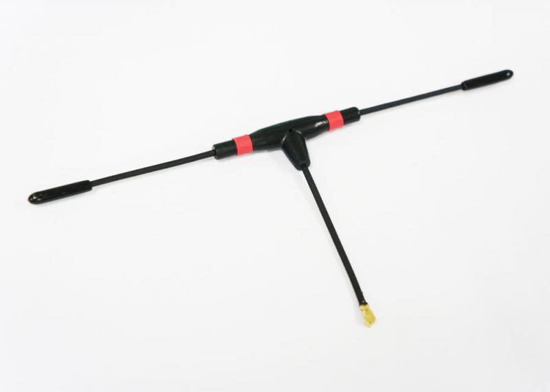

lamajf 274 Posté(e) 29 novembre 2017 (modifié) Il me semble que dans ce cas, l'important est d'avoir les antennes du TX et RX orientées de la même façon. Donc si, comme ici, horizontal sur le quad, horizontal aussi sur le TX. Il existe bien des antennes immortal T pour micro RX muni d'un connecteur ufl : Et dans la description de cette antenne il est écrit : "trap it to your top or bottom plate in either horizontal or vertical fashion, and let her rip!" Ca devrait donc le faire. Update : J'ai mis un article intéressant sur le positionnement des antennes ici : http://www.faq-drone.com/topic/18605-tbs-crossfire-micro-bundle/?p=261317 Modifié 29 novembre 2017 par lamajf Partager ce message Lien à poster Partager sur d’autres sites
