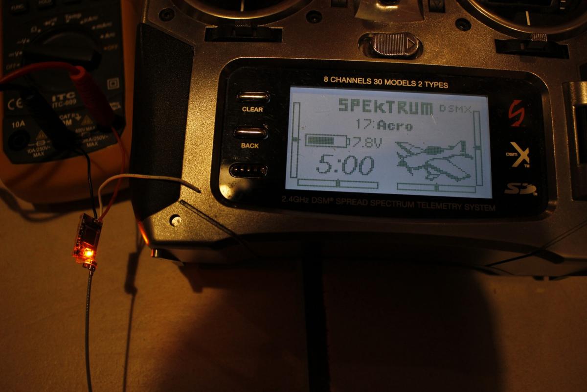

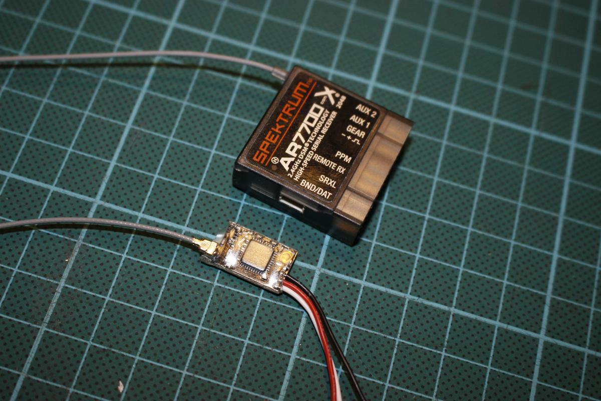

meganeura 273 Posté(e) 28 décembre 2017 (modifié) Salut, J'ai commencé mes petites emplettes pour occuper les longues soirées au coin du feux. Et un petit choc en ouvrant le sachet : Il sagit bien d'un récepteur dsm2/dsmx en sbus 8 voies , 300 à 500 mètres de portée....pour le prix de 18 euros en France. Ah oui,j'oubliais,il y a un bouton point noir pour apparairer,à ce prix,c'est la moindre des chose ! Modifié 28 décembre 2017 par meganeura Partager ce message Lien à poster Partager sur d’autres sites
the guitar hero 4 733 Posté(e) 28 décembre 2017 de fortes chances que ce soit du dsm2 Partager ce message Lien à poster Partager sur d’autres sites
meganeura 273 Posté(e) 28 décembre 2017 Salut mon Hero, Un peu pénible à appairer de par sa taille,il faut appuyer sur le point noir avant de le mettre sous tension. Il est bien en DSMX et j'ai bon espoir pour le failsafe,car lorsque j'éteins la radio,la led s'éteint également. J'ai un projet de micro en carbone moulée,il faut que l'antenne soit à l'exterieur. Partager ce message Lien à poster Partager sur d’autres sites
the guitar hero 4 733 Posté(e) 28 décembre 2017 C'est cool, ce genre de truc est souvent estampillé dsm2/dsmx pour n'être que dsmx. moi qui veut changer de carte je suis souvent limité parce que toutes ne sont pas compatibles spektrum et maintenant ne sont pas toute non plus ppm. Avec les protocoles numériques, le sbus c'est bien. Quel modèle ton recepteur ? Partager ce message Lien à poster Partager sur d’autres sites
golem13 225 Posté(e) 28 décembre 2017 Salut. J'avoue que c'est pas simple de trouver de si petit rx chez Spectrum : y'en a pas ! je n'ai qu'une DX6e et une Devo7. Chez d'autre marque, il sont mieux équipé. J'attends un petit racer (en rupture pour l'instant !) pour le caser entre mon rodeo110 et ma batterie de tiny en tout genre. un 90 pour être exact. Vue que j'ai deux mains gauche en bricolage, je voulais un BNF, mais j'ai pas trouvé mon bonheur, alors j'en ai pris un en "presque prêt" Et je vais lui coller çui-là dans la tripaille. Pas vraiment besoin d'aller "loin" avec une lipo de 450mA qui va faire 1/3 du poids total !!! je tente ma chance avec ça ... pour un peu moins de 9 neuros. ...Et c'est pas la peine de vous dire d'ou ça vient Partager ce message Lien à poster Partager sur d’autres sites
meganeura 273 Posté(e) 28 décembre 2017 La référence : S801S-SBUS ou BetaFPV micro récepteur DSMX. NB : Je vais offrir un bouquet d'arbres au Chef pour qu'il relance un partenariat avec la boutique française ou je l'ai acheté Partager ce message Lien à poster Partager sur d’autres sites
