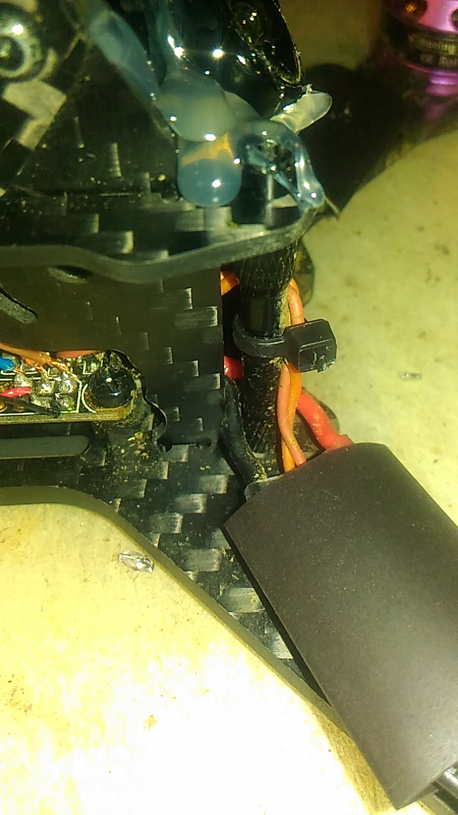

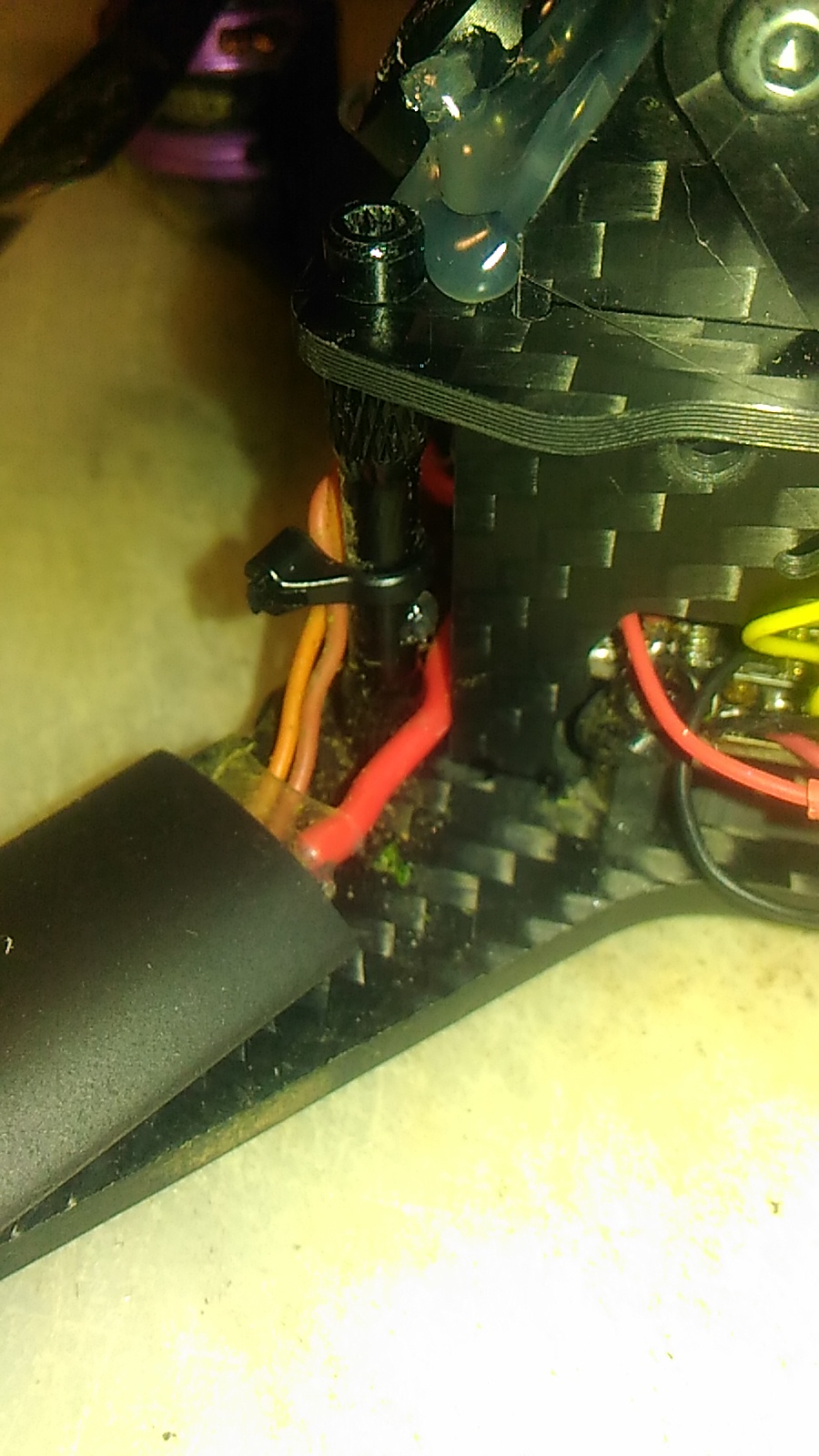

est ce que ce genre de cables un peu compressé est dangeureux? (le fil noir et le fil rouge )

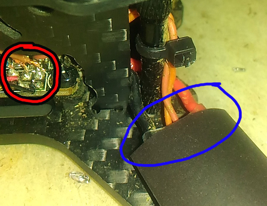

:o Les GROS problèmes sont vraiment les fils qui touchent partout  :o
Dans le cercle rouge => tout les fils sont beaucoup trop dénudés et peuvent toujours n'importe quoi pour faire un court circuit ! Dans le cercle bleu => je ne comprends pas tu as mis la gaine termo noire mais sans la rétracter du coup elle est inefficace, et dessous on dirait qu'il y a un truc translucide je ne sais pas ce que c'est
j'ai mit une gaine thermo mais je ne l'ai pas rétracté car j'attend d'être sur que tout marche bien pour la rétracter, le truc translucide est juste un bout transparents de l'esc
pour la partie rouge comment dois je faire? si je fil est pas dénudé je ne peux pas le souder, et les fils compressé ce n'est pas grave?

la gaine a du fondre au moment de la soudure. Ca va vite à fondre

Tu dessoudes, tu raccourcis le fil dénudé et te soudes à nouveau, tu dois souder à ras de la protection plastique de ton fil, comme ça tu t'évites de nombreux problèmes à venir...
J'ai pas compris ton histoire de fils compressés, je vois des fils maintenus avec du riselan, ça ne pose aucun souci tant qu'ils ne sont pas coupés.
et comment vous chauffez vos gaines thermos, car j'ai tout le temps d'enlever la soudure en dessous
L'idéal c'est un décapeur thermique avec un embout pointu sans tout faire fondre, mais le plus simple c'est avec un briquet, regarde l'étape 15 du lien que je t'avais mis je montre comment faire (je remet le lien c'est cadeau => http://www.xavdrone.com/montage-qa-250/ )

Je parle de la gaine du fil electrique qui est trop dénudé.
En ce qui concerne la gaine thermo, tu la faits se retracter avec un briquet ou avec un decqpeur thermique
